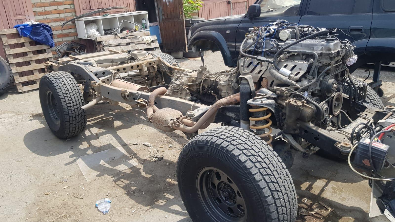

У меня трасса примерно такой длины, только по правой стороне, потому что 1FZ-FE, выход перед задним колесом под правым порогом (у тебя кстати и подсмотрел еще в 12 году, когда ГБО ставил себе). Трасса вся из нержи, катализаторы родные, бочка вроде с какого-то хайлюкса или сурфа дизельного, года 15-16. Делал не сам, в мастерской, на ЧПУ трубогибе все погнули, поэтому сварные швы только к фланцам. Это был сентябрь 2016 года. До сих пор все живое, не прогорело, в том числе и бочка, ну а гофры на фзете нет с завода. Изначально бочку сварили в мастерской из нержи, стильно-модно-молодежно, но проехав с ней буквально 500 метров, я мрачно охуел от рёва и вернулся в мастерскую, где в мусорке, в прямом смысле, лежала тойотовская бочка, практически новая, я прикинув на глаз размеры попросил ее поставить, стало тихо и хорошо. Не думаю, что 3F горячее 1FZ, ниче там не прогорит. У меня выход выхлопа под порогом нагревается очень сильно, в районе 90 - 100 градусов точно, ногу однажды прислонил, обжег, кожа аж зашипела.
Трасса по правой стороне выглядит вот так на фото. Вопрос только, как ты бочку глушителя слева разместишь, там же бак вплотную к раме? Снаружи рамы плоскую бочку вертикально, такая задумка? Там места совсем негусто, что туда влезет, чтоб негромко и не висело, как яйца - хз. Я б наверно оставил трассу через раздатку, один раз ее сделал и опять на 15 лет забыл про нее.

о спасибо за фотку есть над чем подумать. навскидку по размещению все впритык но встает
