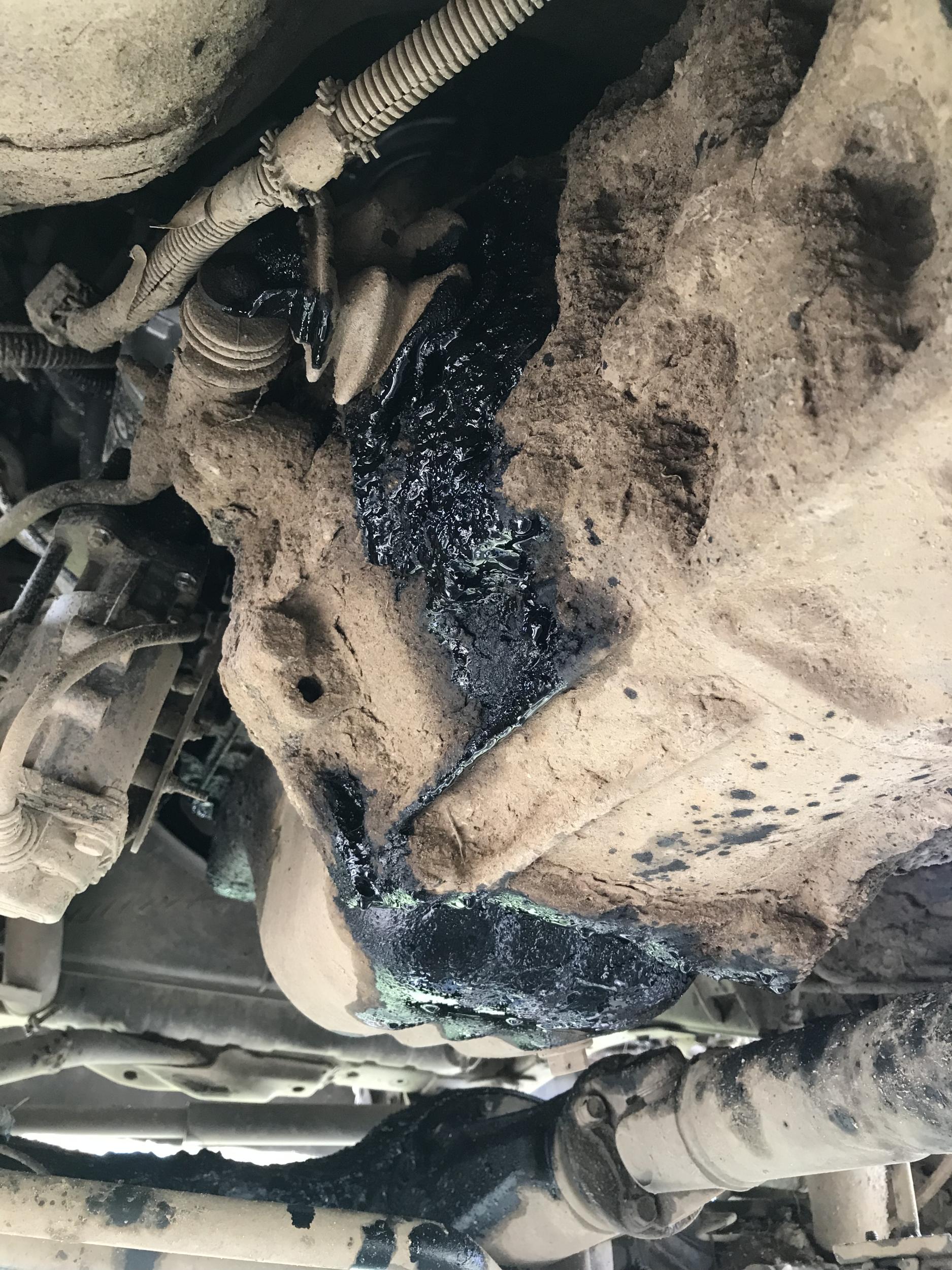

Ребят, доброго дня. Может кто подскажет что за проблемка проявилась между движком и кпп . Масло потекло. С двух сторон . С одной вроде из датчика масла, а с другой из под пыльника рычага видимо включения передка. Точно не знаю. Фото прикладываю и иду колупать грязь. Может чего нового увижу.

Ну, напишут - из под ГБЦ у последнего цилиндра или заглушки масляной крышки/прокладки, - легче не станет. Надо счищать эти сталактиты и смотреть уже предметно, чтобы не промахнуться.:friends:

Развалился ролик натяжной что наремень гура идёт. 3 и 4 свечи накала со следами масла

Ссыт из под клапанной крышки, и впускного патрубка если свечам тоже достаётся

Из под крышки не ссыт на первый взгляд. Чисто.Завтра буду смотреть внимательнее. Недавно поставил маленький дешевый маслоуловитель картерных газов. Вот думаю не забился ли и не устроил ли он всю эту катавасию. Завтра проверю.
  • Машина: Cruiser 70
Из под крышки не ссыт на первый взгляд. Чисто.Завтра буду смотреть внимательнее. Недавно поставил маленький дешевый маслоуловитель картерных газов. Вот думаю не забился ли и не устроил ли он всю эту катавасию. Завтра проверю. Почистил от грязи. Всковырнул жестяную перемычку между кпп и движком. Потекло масло. Правильно ли я понимаю что скорее всего выдавило сальник и нужно снимать кпп?никогда этого не делал.
Маслоуловитель снял. Дунул воздух проходит , но с затруднением. Видимо его маслом забило, газам деваться некуда и сальник выдавило.

Там и спереди на редуктор течет.
Керхера нету отбить коросту маслянно земляную?
Да спереди как ни ставил сальник новый течь остаётся. Видимо выработка на кВ. Вобщем скинул коробку. Сальник выдавило. И сцепление заодно придётся обновить раз уж залез.думаю во всем виноват. Маслоуловитель. 99%

Если сапунит и жрет масло все это особо бестолку..

Во-во, именно, золотые слова. Точно так и у меня начиналось - сперва потекло из-под крышки ГБЦ, потом потекло сзади, потом спереди, замена сальников ничего не дала, потом начало течь из-под колечка маслофильтра (!!!), а потом всё и вовсе плохо закончилось.
