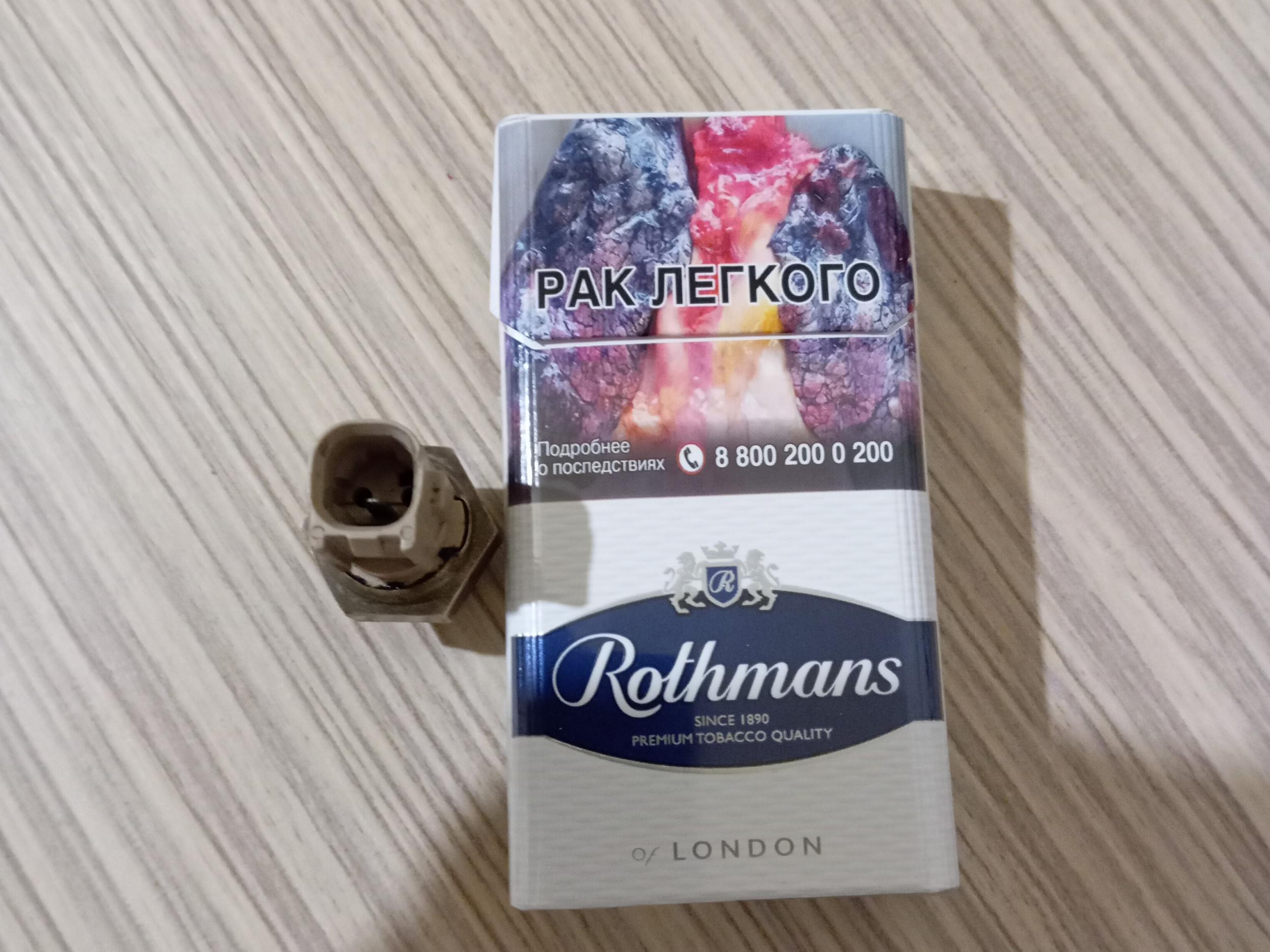

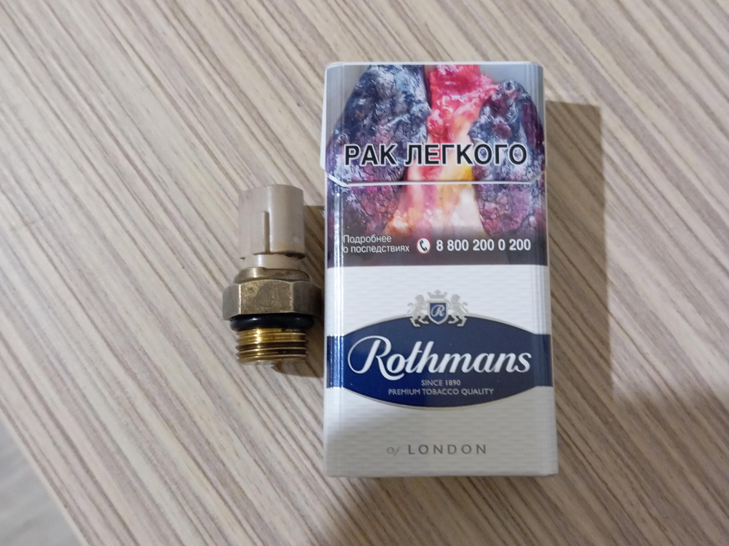

Мужики, подскажите как правильно прозвонить датчик температуры АКПП a442f , сам датчик одноконтактный, не знаю как он работает, на разрыв цепи или по сопротивлению. Вылетела ошибка 38, снял датчик, а он не звонится (и грел его), купил другой (бу), он так же в обрыве.

Греть до температуры, указанной на корпусе. И это, в зависимости от рынка, 110-120 градусов. Внутри нормально разомкнутый контакт. При достижении температуры он замкнётся.
6 часов назад, melnikovypb@mail.ru сказал:
..ошибка 38..
У A442 есть динамический датчик температуры внутри корпуса агрегата, смотрите его подключение.

Спасибо !) Завтра займусь динамическим. Я видел его, но не прозвонил на сопротивление. От АКПП до ЭБУ АКПП его проводка в норме.

Это датчик не температуры акпп, а перегрева,при достижении 105-115градусов замыкается,лучше вживить реальный датчик и показометр чтобы знать реальную теремпуню акпп. Это зело полезно,потому как перегрев не проходит бесследно.
