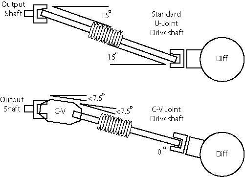

1 час назад, NazareT сказал:
Не получиться, передний кардан имеет шарнир ГУКа
Это к вопросу о переходе на ШРУС? Почему не получится-то, Гук (чтоб быть уж совсем занудой - двойной Гук) там как раз для достижения "шрусоподобного" эффекта, разве нет?

  • Откуда: с Дону
2 часа назад, NazareT сказал:
2. Вместо ГУКа можно ШРУС внедрить можно, к редуктору - места мало
ШРУС под большими углами долго не работает.
2 часа назад, perezx сказал:
Нет. Двойной шарнир Гука нужен когда углы большие. А ШРУС как я выше написал под большими углами работает недолго.
  • Откуда: Сочи
10 часов назад, Казак-берег сказал:
Там нет больших углов, у него же независимая спереди, там в принципе постоянно один угол.
Нет, не совсем так, у ГУКа угол меньше чем у 1й креставины, его ставят там - где нет возможности выставить агрегаты таким образом, чтобы флянцы были параллельны(тогда не будет вибраций от креставин) В случае со 130м кузовом - расположение флянцев в развале \ - /, поэтому стоит ГУК
Изменено пользователем NazareT
  • Откуда: с Дону
Это вторая  причина. А первая это  большой угол работы крестовин. Особенно при лифте.
Цитата
В отличие от стандартных шарниров, которые эффективны только до 18°, двойной шарнир Гука рассчитан на более значительные углы — до 30° и более.
  • Откуда: Сочи
3 минуты назад, Казак-берег сказал:
Это как раз первая причина - не соответствие углов расположения флянцев, потому что в случае с разрезным мостом - кардан не имеет отклонений от оси, а вращается в одном положении, а ГУК снижает вибрации за счет более маленьких углов креставин. хотя суммарно - он большой.
  • Откуда: с Дону
37 минут назад, NazareT сказал:
Это по твоему.
А по моему это просто сопутка, а главная это убрать критические углы работы крестовин.

  • Откуда: Сочи
6 часов назад, Казак-берег сказал:
Это по твоему.
Вот смотри, на 130м он стоит спереди, угол там гораздо меньше чем сзади, так, однако сзади ГУКа нет(потому что флянцы кардана параллельны).На 80-ке угол переднего больше(даже без литфа), чем у 130, а там ГУКа нет.
На 185м опустили агрегаты ниже(из-за впускного коллектора 5VZ) угол переднего кардана изменился , флянцы стали параллельны, но сзади все убежало и угол увеличился, тогда ГУК переехал на задний кардан, чтобы поднять хвостовик редуктора и избежать вибраций.
