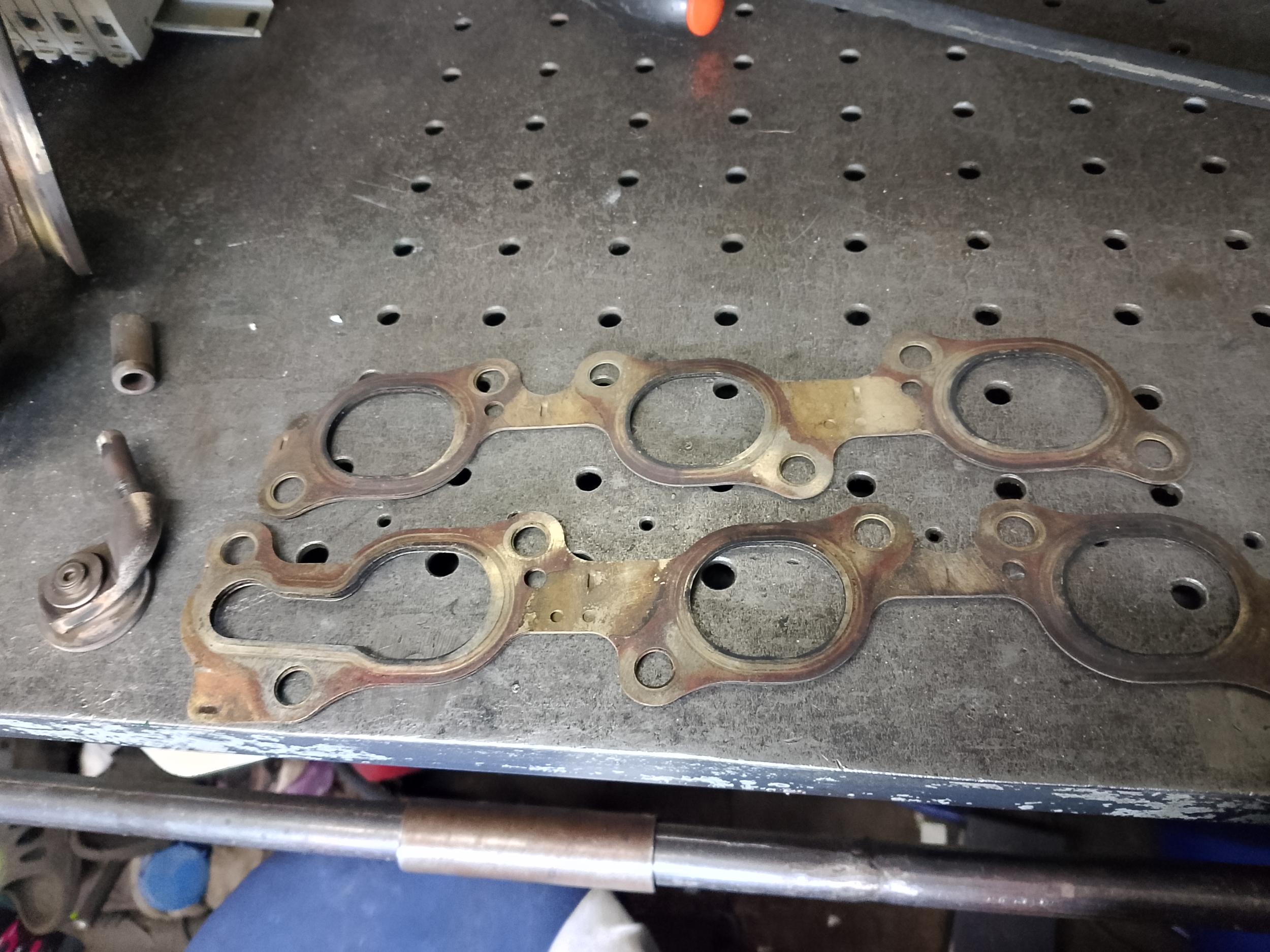

  • Откуда: Владимир
  • Машина: зажигалка .
Не знаю про диз но на зажигалке ходит не единожды на ура ( на фото прокладки на которых лично я сам отгонял 17 лет , менял до меня кто то не известно ).
Пока я мучил тюнингом свое ведро 7 лет , я снимал голову раз 10 , двс кролик выдергивал раз 5 ни разу не менял прокладки что впускного что выпускного коллекторов ( в конце путя 2 года назад все доработки вживил в двс по докам и вот тогда я поставил новые прокладки подаренные Serg4x4 ) .
