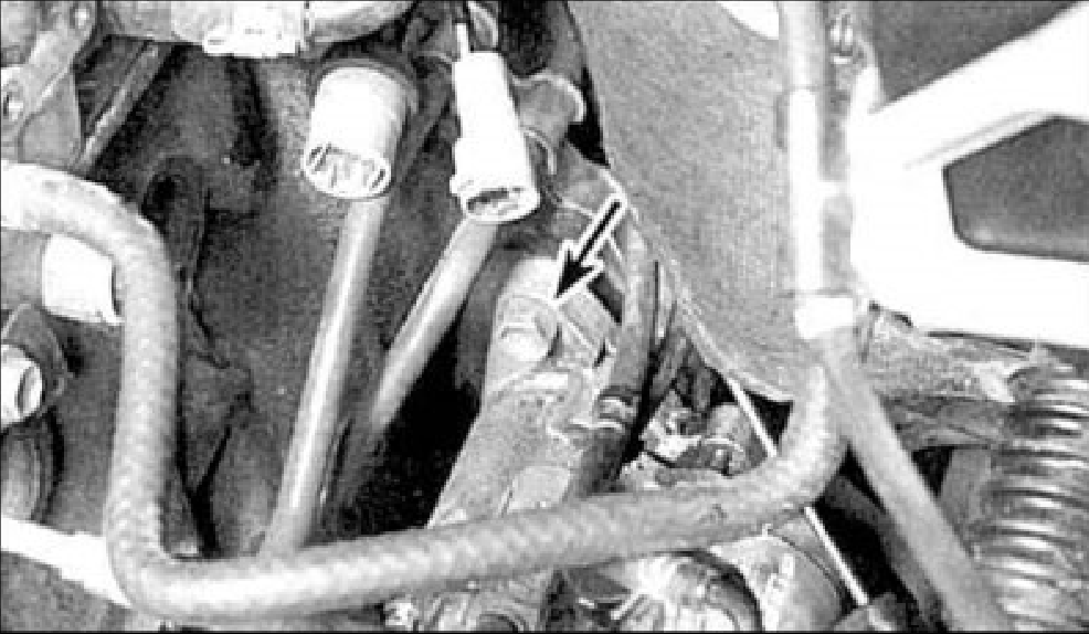

1. вытаскивать через верх или снизу? Снизу между рамой и движком места вроде маловато, а сверху над стартером трубки охлаждения автомата и кронштейн его же щупа. и еще куча проводоа, шлангов
2. как открутить болт(гайку) верхнюю?  ее вообще не видно

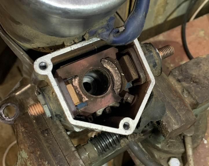

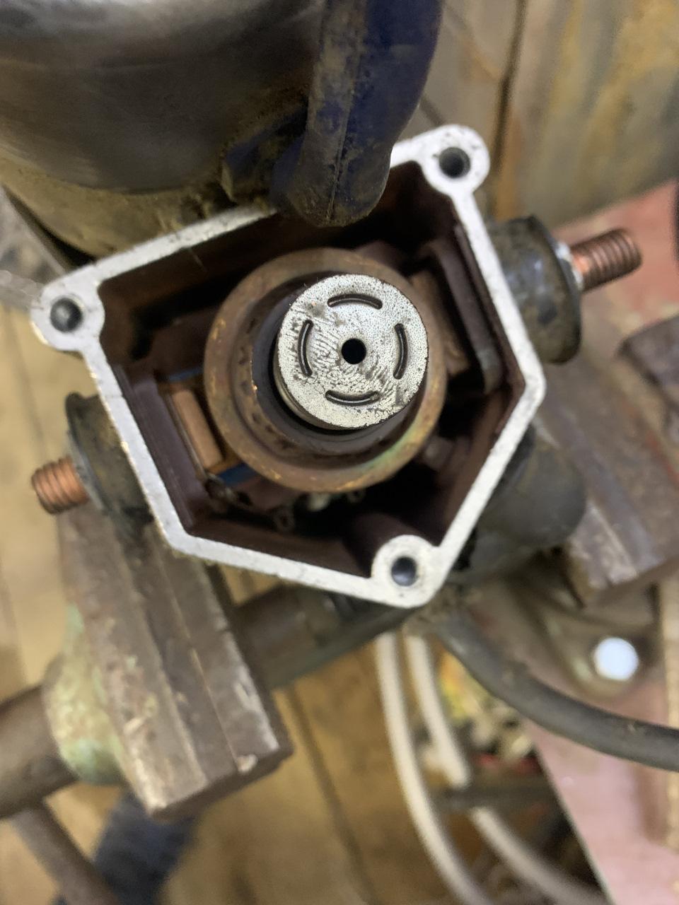

Вот, нашёл пару фотографий, на них хорошо видно.
Нужно открутить силовые провода (подающий всё равно приходится откручивать если стартер снимать), потом открутить заднюю крышку тягового реле и вынуть сердцевину, затем открутить контргайки болтов пятаков, и они внутрь втягивающего легко снимутся вместе с пятаками. На FT стартер 30ый и пятаки одинаковые (не такие как на фото, это 20ый стартер с ранних HD-T) ставятся легко и при замене не перепутаете.

Да, с 93 пошли одинаковые, а у меня как раз выпуск последних машин с 20ым стартером. Родной большой пятак просто очень дорогой и я его ставил от катерпиллера, на Ваш стартер цена пятаков приемлемая)

У меня правда механика,верхний болт с верху выкручивается,потом под машину лезем,выкручиваем нижний,отстыковываем,крутим вертим,в определенном положение он пролазит между рамой и движком с низу.А вот 12 вольтовый стартер с низу уже не пролазит,смог впихнуть только с верху,пришлось снять масляный фильтр.

В прошлом году верхнюю гайку мне удалось выкрутить с помощью двух длинных удлинителей и одного короткого плюс 2 кардана. Откручивал снизу.  А стартер сам удалось вынуть и вставить снизу. Там конечно покрутить его сильно надо, но можно пропихнуть.
