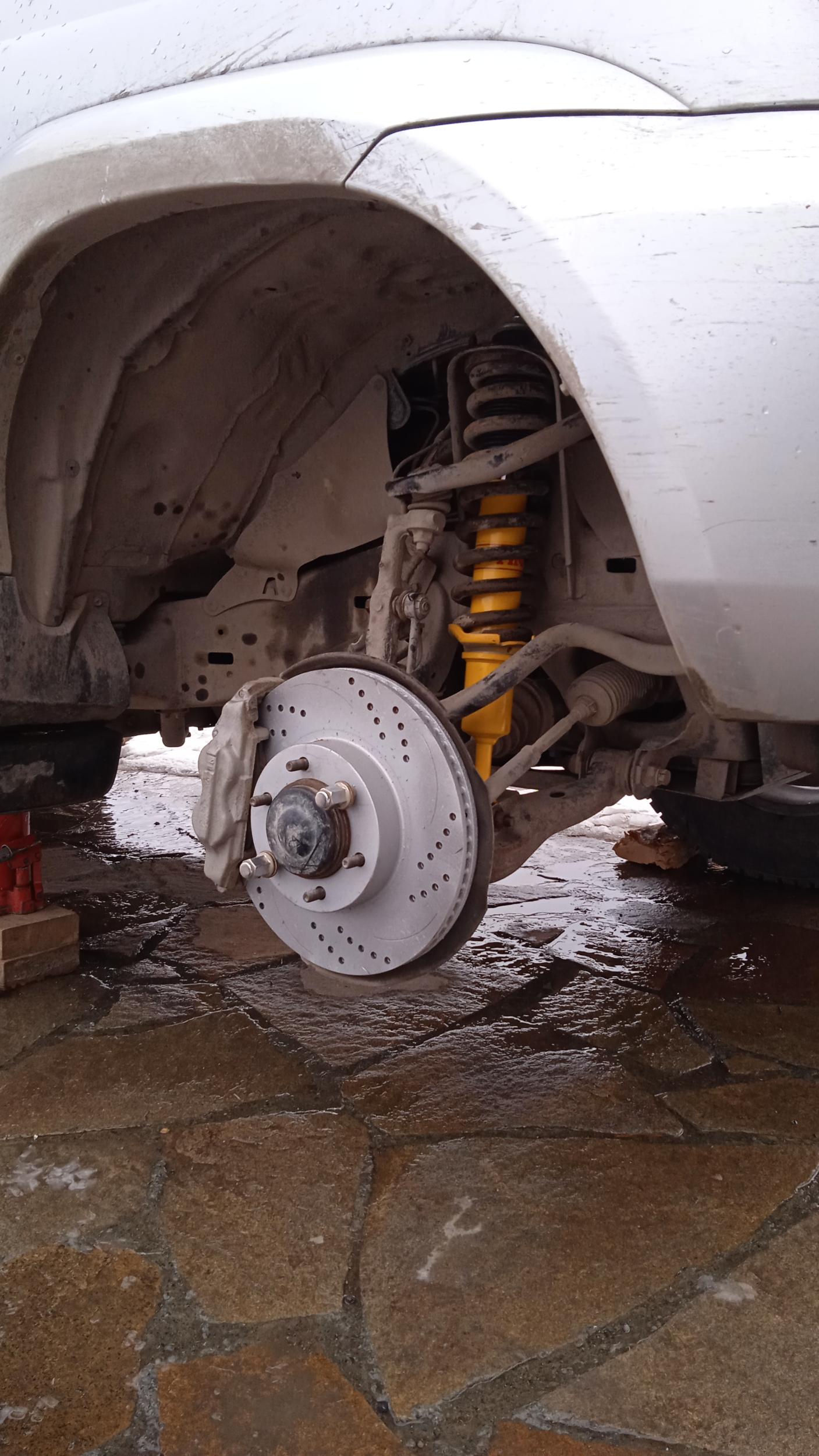

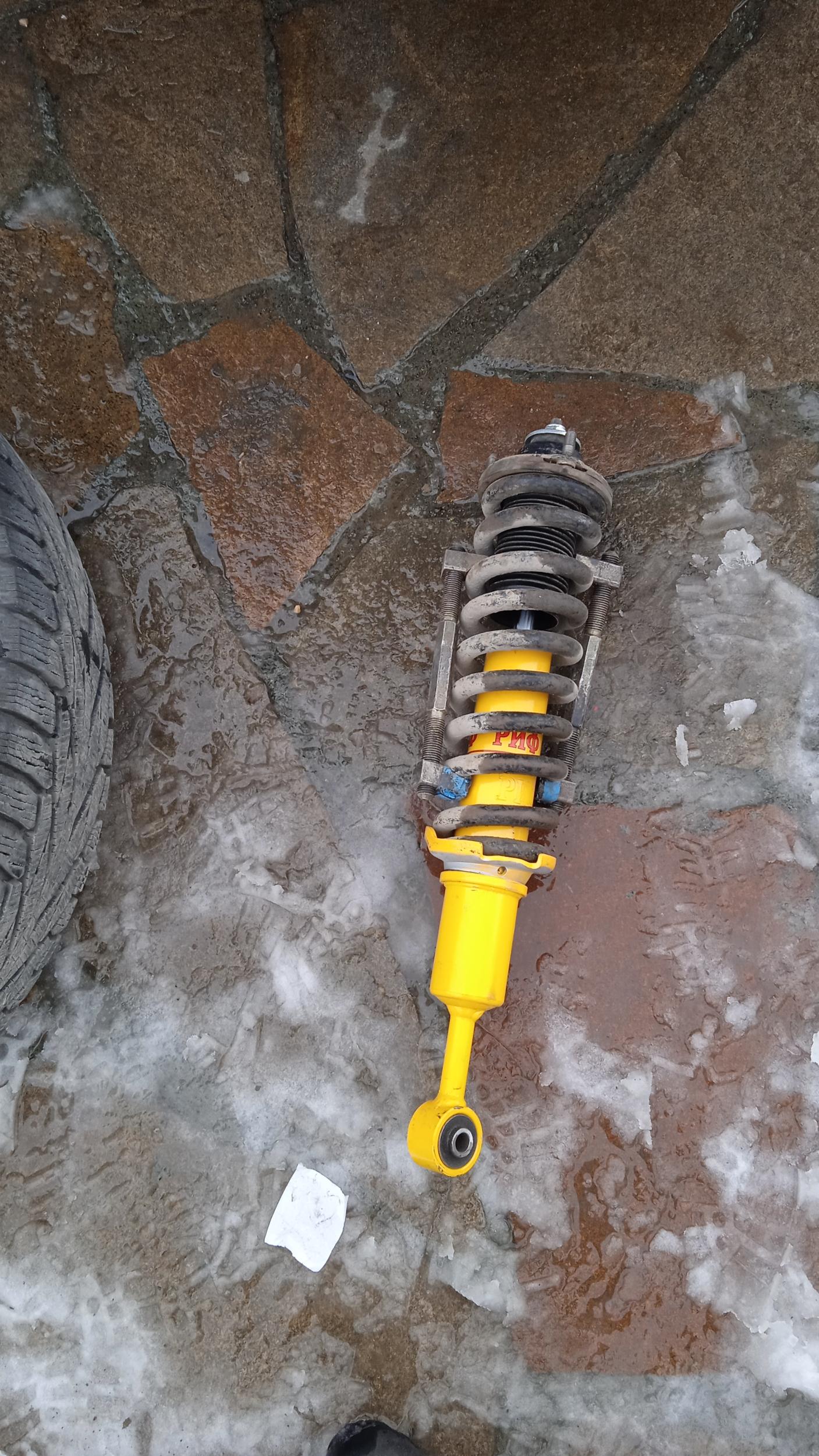

Так тут каждый сам выбирает. Ну с реальным опытом я, но на штатной подвеске не езжу ни я ни отец чей собственно FJ, который был приобретен в 2012 году трехлетним с пробегом 24тмиль и уже тогда по сути висел на отбойниках...Сразу же была установлена подвеска TJM от 120prado, которая на грунте могла выбить зубы, дальше были разные эксперименты, но закончилось всё пружинами OBK +2 дюйма и амортизаторами KYB скорчед (сейчас их место заняли РИФ, т.к. скорчедов по гуманным ценам да и по сути в принципе не осталось).
От 150 прадо стойки в сборе тоже встают, но приходится разгибать нижние уши в рычаге.
  • Машина: 120 Prado 1GR-FE OME 883, 895 + Koni RAID
Проще и правильнее на низкооборотистом наждаке, чтоб без перегрева, металлические втулки сайлентблоков укоротить. Без разгибания ушей рычага

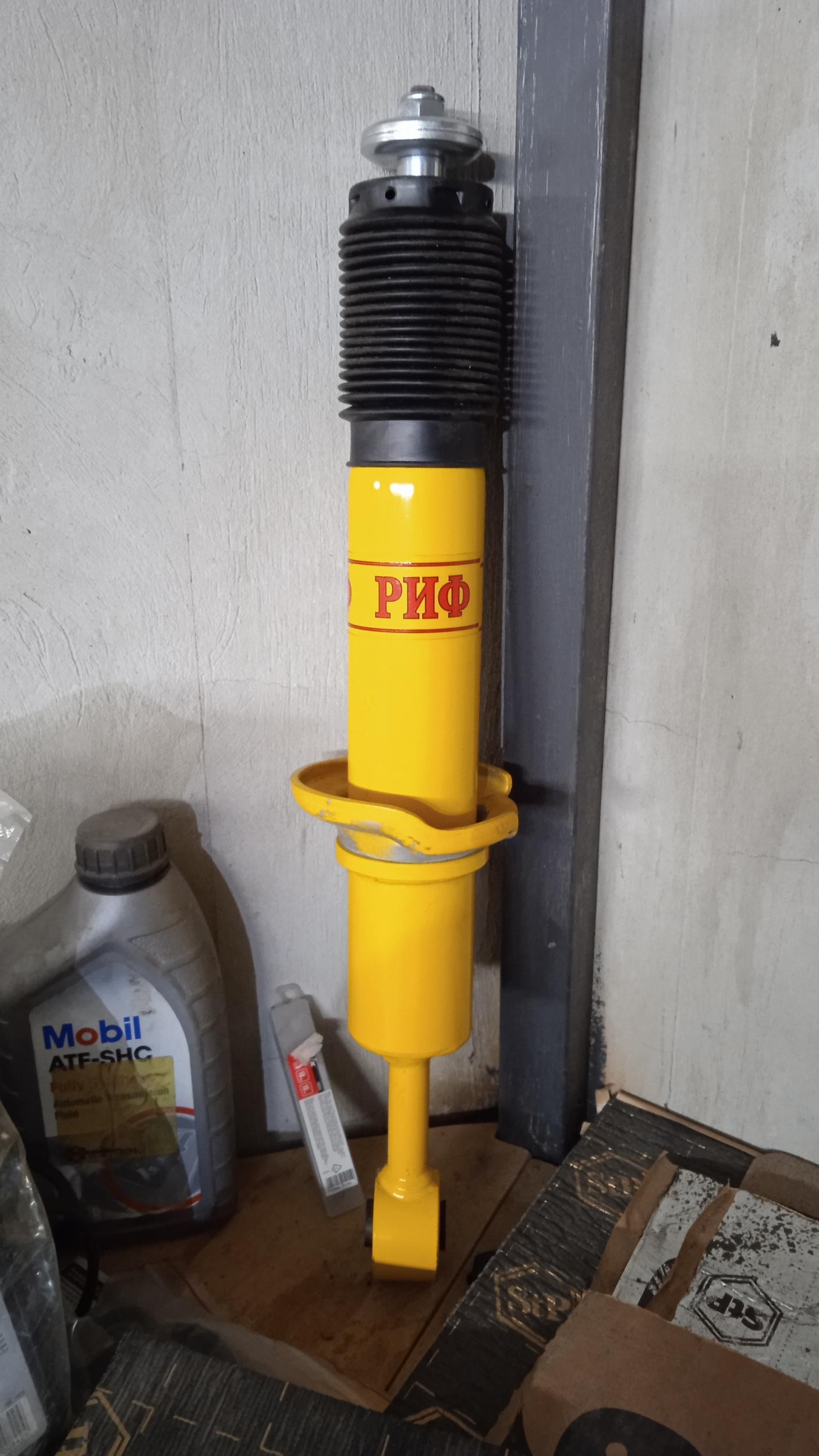

Риф пускай поставит.
У рифа тоже сайлент шире на 2 мм, ставил, точил втулку
