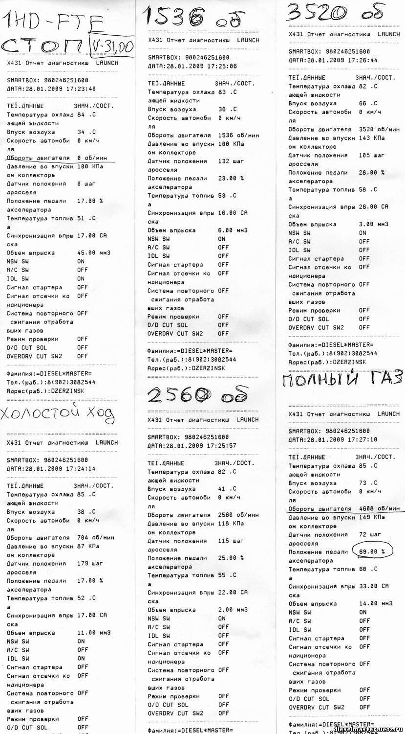

Ну тогда могу предложить положение педали педали газа в процентах посмотреть и вообще весь дата лист. Когда педаль в пол и есть нагрузка, коробка должна листать в низ
И разобраться надо по какой причине тахометор не работает, для начала
Вот Дизельмастер файл выкладывал

Нужно тахометор починить и можно сделать тест гидротрансформатора, заоодно и мощность двигателя оценивается
