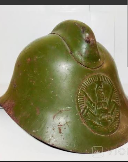

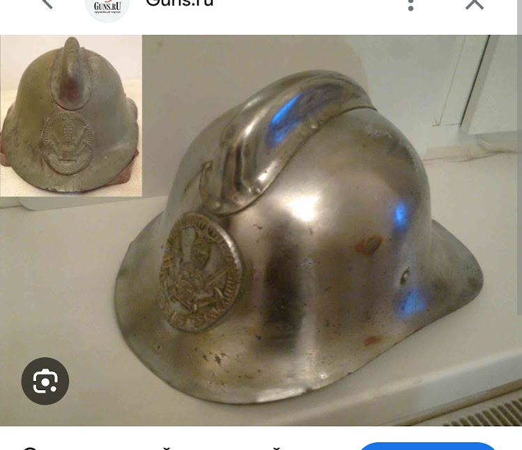

Абориген 63 Откуда: Сочи Красная Поляна Машина: SUZUKI - XL-7 #1 Опубликовано: 20 мая (изменено) Добрый день. Направте пожалуйста куда нибудь, Не посылайте. Имею жгучее желание сделать красиво одну деталь. Хромировать или никилировать. В Сочи такого не делают. Одна фирмочка была- сгорела. Промышленного производства у нас много лет нет. К кому можно обратиться? Фото из гугла. Нужно из зелёного сделать красивое. Изменено 20 мая пользователем Абориген Вверх Поделиться сообщением Ссылка на сообщение Поделиться на других сайтах

Миша Тульский 73 Откуда: ТУЛА Машина: tlc 72 #18 Опубликовано: 21 мая Приветствую. метод гальваники , который вы имеете в голове, не является подходящим для такого изделия. Причина - очаги коррозии. Не выводя их красоты не будет, и даже в покрытие не возьмут, ибо ржавчина портит ванну. Под гальванический метод нужно лудить все очаги и полировать. Данная работа будет в несколько десятков раз дороже самого покрытия. Нужно искать кто делает химический хром. этим методом сделаны все блестящие пластмассы на автомобилях. Ложится на всё, включая шпаклёвку, которой маркируются очаги кариеса. Вверх Поделиться сообщением Ссылка на сообщение Поделиться на других сайтах
Сергей 028 0 Откуда: Благовещенск Машина: Тойота спринтер кариб, тойота crown majesta, tlc 61 #19 Опубликовано: 29 мая Метод называется химическая метализация. Занимался когда-то. Можно хоть золотым хоть черным хромом. Короче любой оттенок. Потому что сначала ложиться чистое зеркало как в отражателе фар. А потом закрывается слоем лака с колером, и вот здесь на что фантазии хватит)) Вверх Поделиться сообщением Ссылка на сообщение Поделиться на других сайтах
