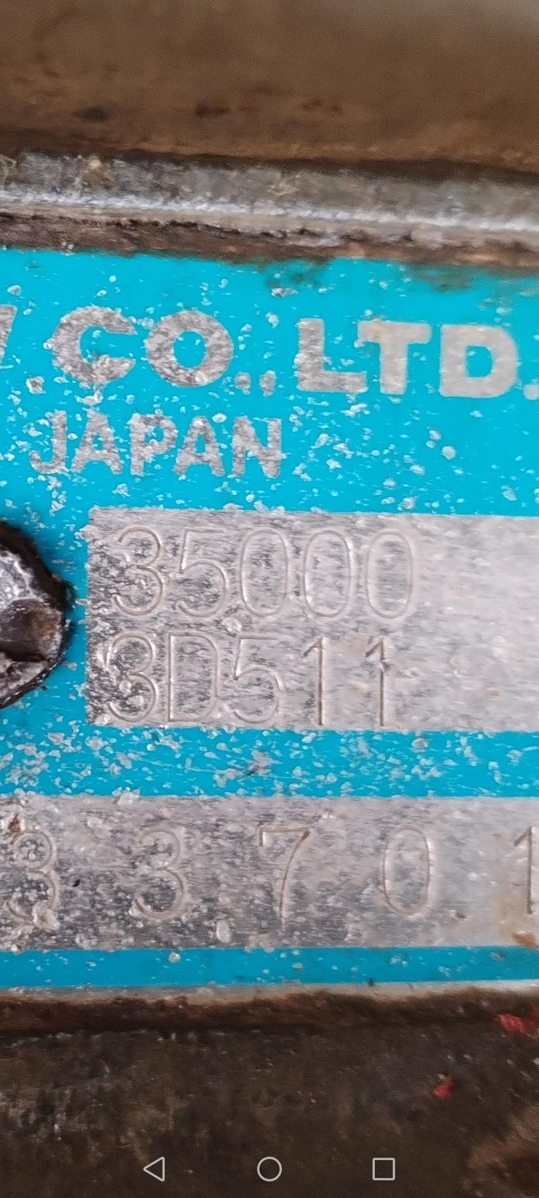

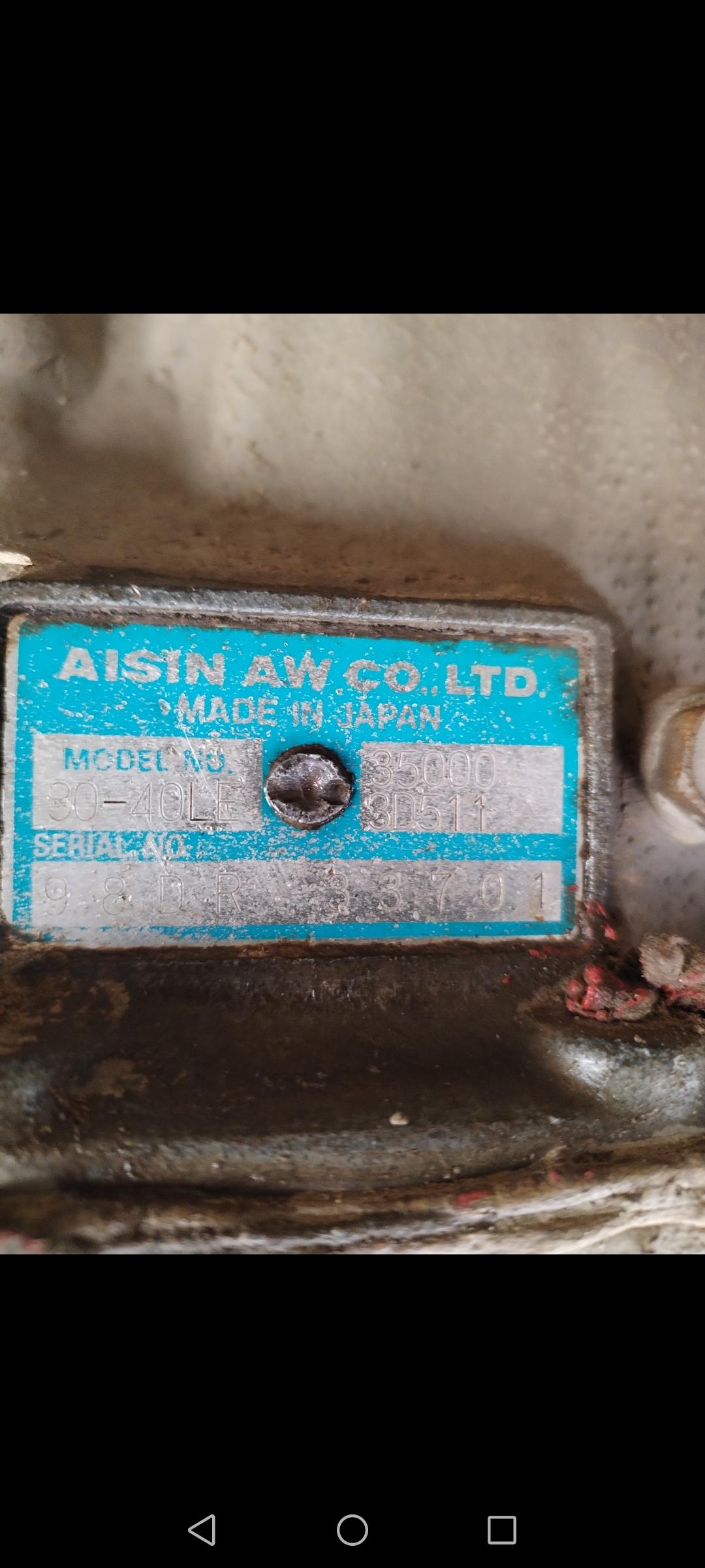

Предстоит замена акпп с раздаткой на Surf 185 1kz te 1998 г.
Подскажите пожалуйста есть ли разнаца в этих номерах, подойдёт ли акпп если там будет другой номер?
Коробка тросовая.
Вот полный шильдик
  • Откуда: Комсомольск-на-Амуре
  • Машина: Surf KZN-185 SSR-G 1997 1KZ-TE
У меня 1997 г тоже 1KZ. АКПП тоже d511. Вроде как d510 тоже такая же
При выборе АКПП главное, это смотреть фишки., на сколько они контактов, потому что потом пошли с еще одним дополнительным соленоидом. У нас их 3. Два отвечают за передачи, третий за блокировку трансформатора.
