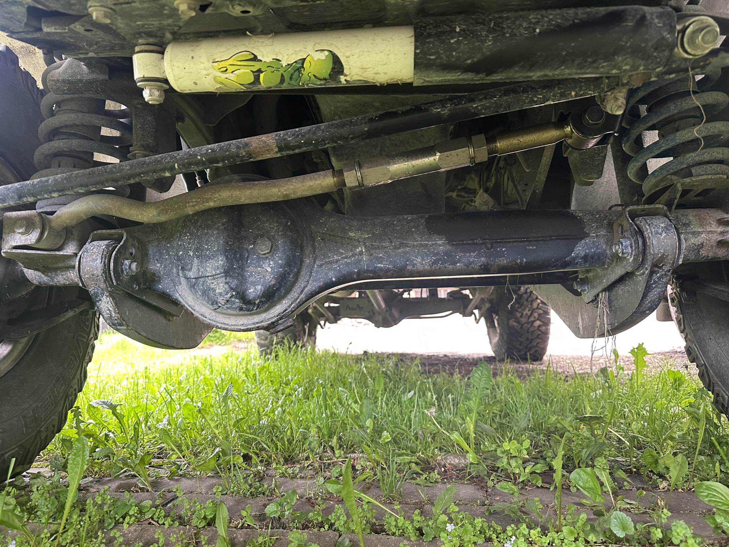

А с правой пружиной и амортизатором все нормально? Как-то вроде по фото они не очень дружат.

19 минут назад, Saimak сказал:
Это не амортизатор, это отбойник...но некая кривизна присутствует

2 минуты назад, Дачный сказал:
Точно! Ошибся. Не трёт там? Просто это может быть признаком того, что что-то ты там или не доделал или сделал не так.

  • Машина: TLC_105_1HZ
04.06.2026 в 17:54, Saimak сказал:
Это у нег из-за того что регулируемую тягу панара надо немного скрутить, и тогда мост уйдет влево (глядя на фото) и отбойник отцентруется, левый если присмотреться тоже не в центре пружины сидит

Там по хорошему надо чтобы панара и рулевая как можно параллельней мосту были.
19 минут назад, DUKE_52 сказал:
Тяга панара не так выставляется. Измеряется расстояние от внутренней части колеса до рамы, оно должно быть одинаковым. А определение расстояния по фото , да еще и с заваленым горизонтом - это из разряда гадания на картах Таро
Он может и не в центре быть, деформирован и все. А вобще , при таком лифте , эти отбойники там нахрен не нужны. У меня не стоят они. Лифт 4 или 5 . забыл уже

7 минут назад, Saimak сказал:
По хорошему , по фото , тем более такому вапще ничего точно нельзя сказать. Искажение изображения на фото , а все из за того что снято с близкого расстояния, да и гадание это к цЫганам. Ты вроде не цЫган😁, я ж тебя видел
А что за зелёный хуманоид на демпфере?))
В лежачем положении) ))
