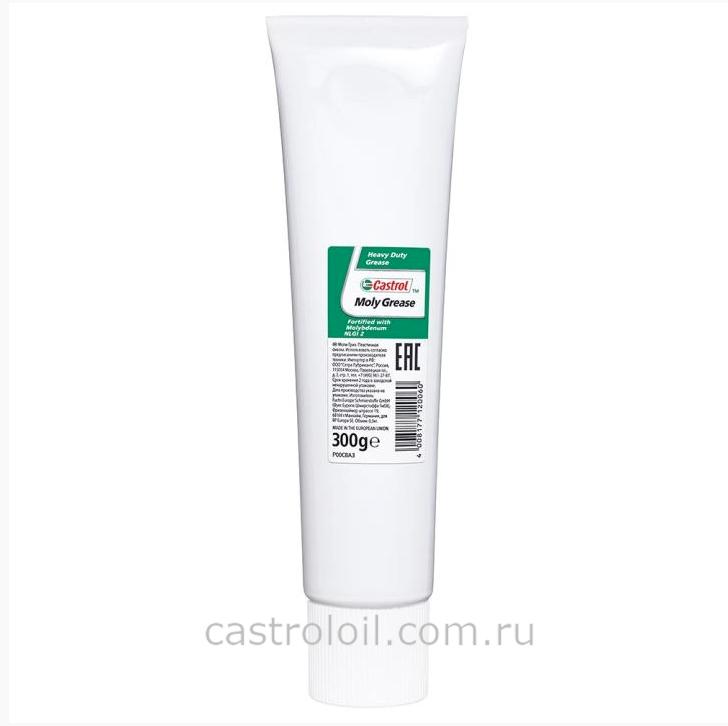

Насадка по правильному? Да всё равно, лишь бы смазка туда попадала. Давление сильное там и не нужно. Я до этой весны с 2011 года пользовался вот этой смазкой, вставляя тубус плотно и вдавливая смазку, без всяких насадок. Но увы, теперь её не купить.
Закладываю смазку в кулаки раз в 10 тыс. Первый раз забил кулак до упора, и смазка действительно попёрла и в ступицу, и в мост. В последующие разы стал набивать кулак не полностью, не до упора, чтобы смазки было куда деваться. И всё стало нормально, в мост больше не лезет.
