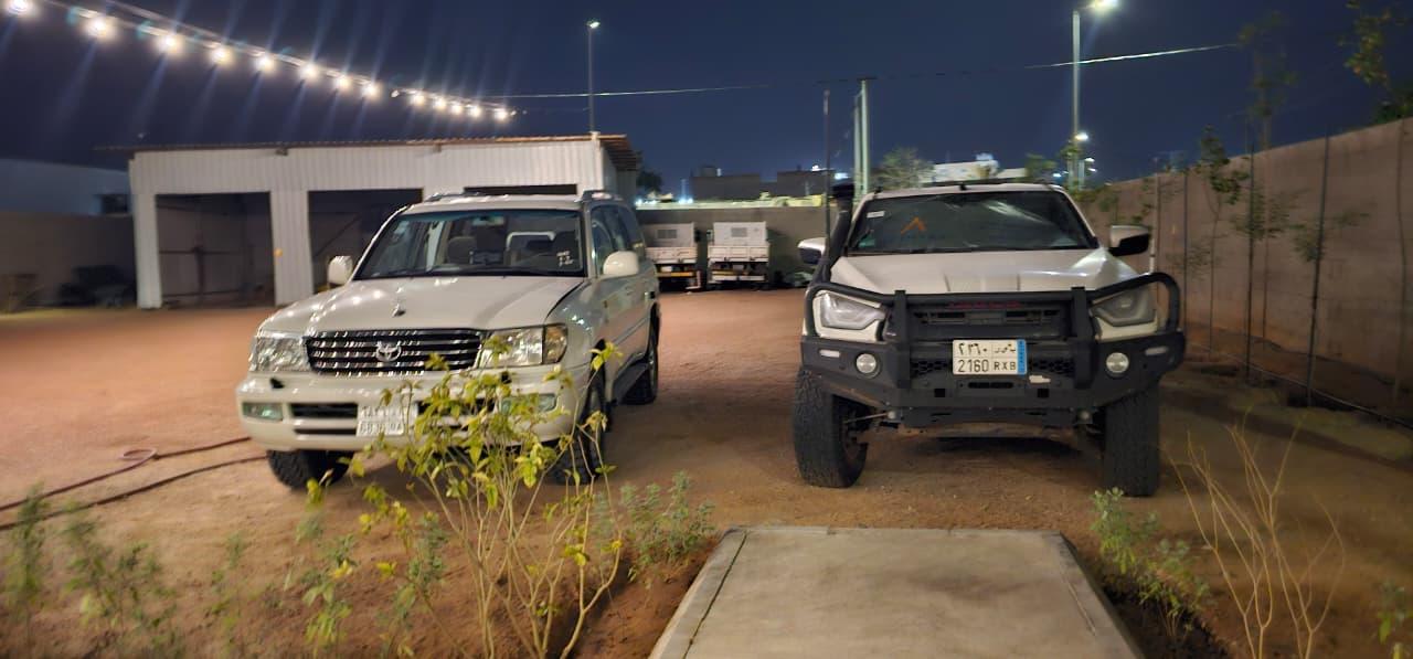

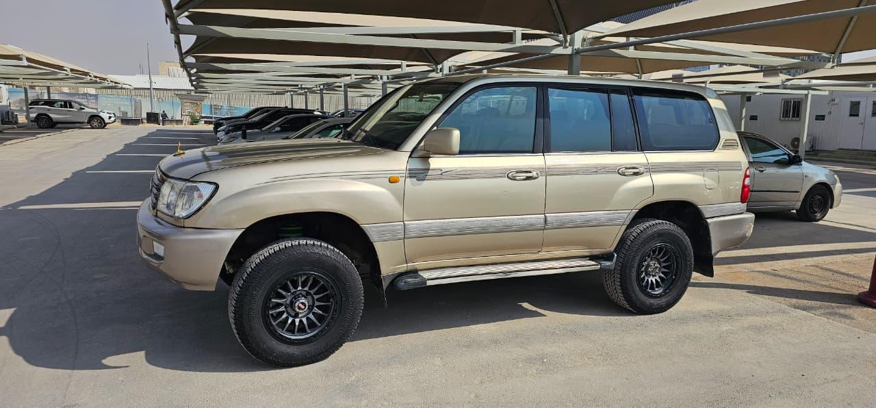

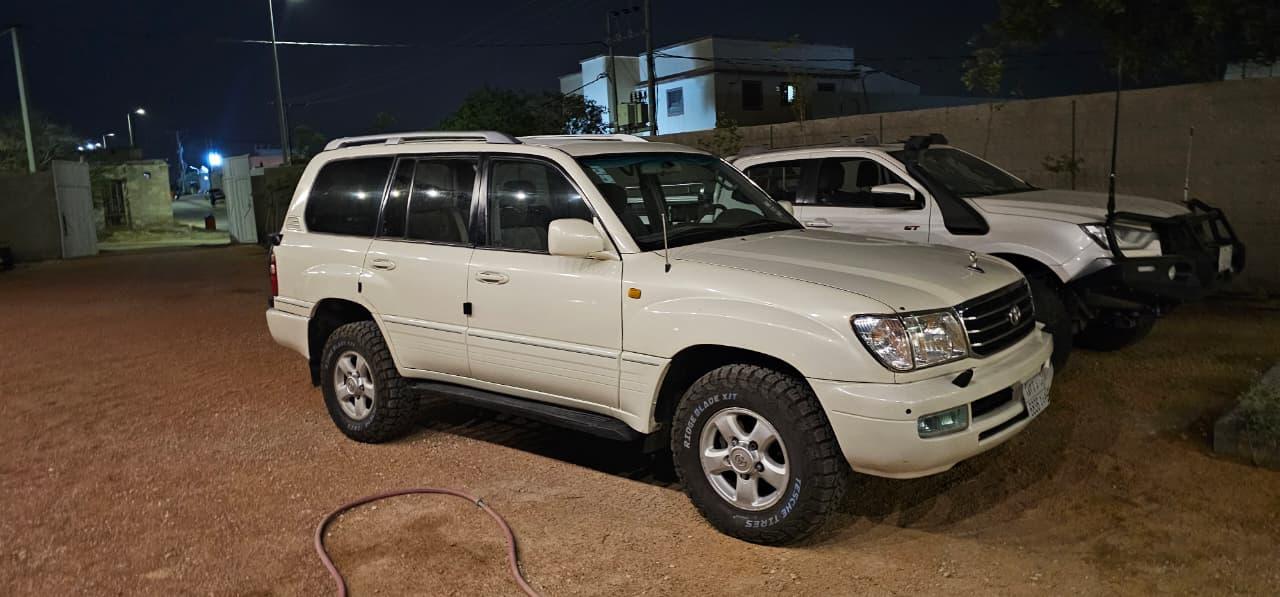

Hello Fellow Russion 4x4 Toyota Friends
I am an expat from Riyadh and these are my boys.
101.thumb.jpeg.e8558161f0610839dc030dadb28f102a.jpeg319048109_101dmax.thumb.jpeg.9628176c9b0b8b293ca1df856449ffc5.jpeg105.thumb.jpeg.ef833a638d87266388153ffa430e5aa5.jpeg

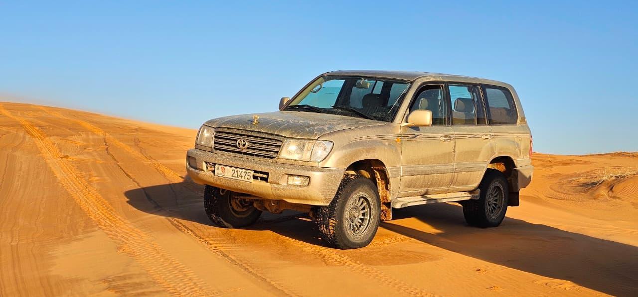

Good evening,dear friend!
 Very small wheels on your TLC 105! Nessesary 35 inch. It's our size!:ok:

Дорогой друг, при длительных поездках по пескам пустыни становится ясно, что у шин меньшего размера больше преимуществ, чем у больших.
Здесь, при езде по песку, нам приходится стравливать давление в шинах до 9 PSI, а иногда и до 7, в зависимости от полной загрузки автомобиля. Наши поездки длятся от 10 до 15 дней, за которые мы проезжаем от 1400 до 2200 км.
1) Шины меньшего размера лучше сохраняют балансировку и изнашиваются гораздо меньше, чем большие. В конце концов, когда мы снова накачиваем шины, они нужны нам для повседневной езды.
2) Вопреки расхожему мнению, при низком давлении шины меньшего размера «плющатся» гораздо лучше, чем большие. А именно это нам и нужно в сыпучем песке — большее пятно контакта.
3) Шины меньшего размера снижают нагрузку на движущиеся механические узлы при преодолении больших расстояний.
4) В начале освоения пустыни всем нам нужны большие шины — они прощают ошибки неопытным водителям и не дают застрять. Но со временем ездить на шинах меньшего размера становится гораздо интереснее, так как это заставляет вас быть более техничным водителем.
Но я точно знаю, что в матушке-России всё совсем иначе. В снегу и в условиях знаменитой распутицы нам всем понадобятся шины максимально возможного размера. Однако во время нашей планируемой поездки мы надеемся придерживаться хороших дорог и накатанных путей.

вот уперся ты именно в 35е как будто слаще морковки ничего не ел - если они у нас популярны то это не значит что для песка они хорошо подходят
посмотри на ширину шин и протектор на фото вверху внимательнее и только тогда обсуждай популярность

На сотке вижу обычные 33" -е.
На 105-ке похоже тоже,может меньше.
Протектор на песке вообще не имеет значения,хоть на лысой езжай.
 Ничего сверх широкого я на них не вижу.
На Крузаке с силовичком вообще стеклорезы стоят.

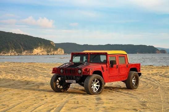

  Вот ещё понимаю резина для песка only.

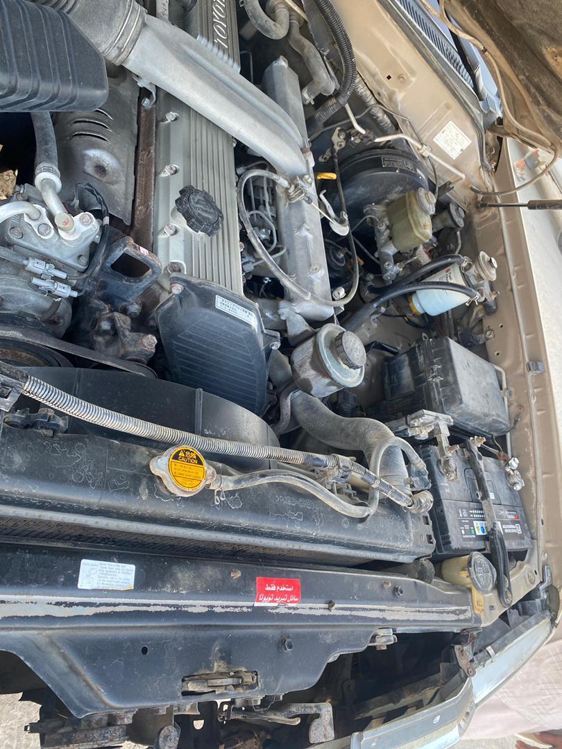

I suspect you're installing such small wheels for riding on high dunes. You need performance there, too. The 105 probably has a gasoline engine.
На моем 105-м стоит дизель 1HZ. Он в полном стоке, и я планирую оставить его именно таким. Когда я его купил, я сильно переживал по поводу его динамики в пустыне. Поэтому я отдал предпочтение маленьким шинам, чтобы максимально сохранить тягу.
Но в итоге передаточные числа главных пар оказались настолько удачно подобраны, что я без проблем делал в пустыне почти всё, что хотел. Да, маршрут нужно планировать очень тщательно, и быть ведущим в группе не получится (ему не хватает мощности, чтобы прокладывать путь, но он легко может идти по колее за лидером). > Я хочу использовать 105-й по его прямому назначению — для экспедиций по Африке, где качество топлива всё ещё остаётся серьёзной проблемой. Так что я не планирую ставить турбину или как-то иначе дорабатывать двигатель.
