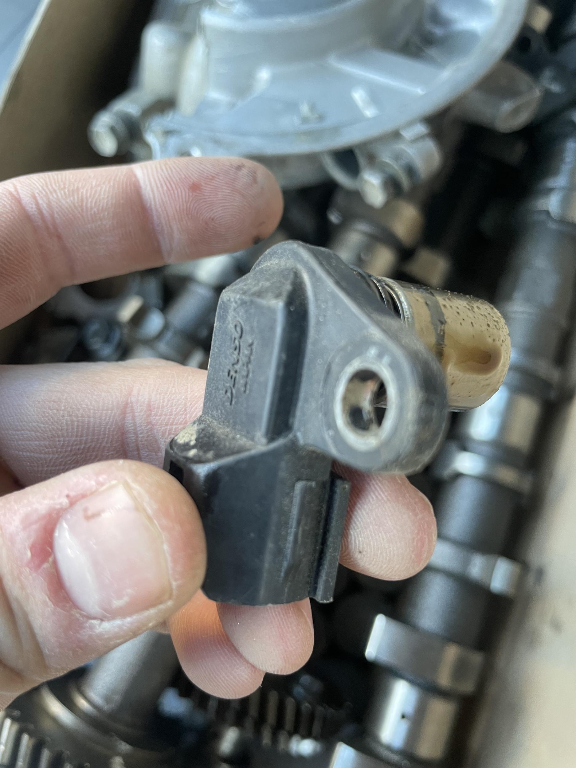

Спасибо✊🏻 этот датчик?
  • Откуда: Краснодар
  • Машина: LX470
2 часа назад, SUSK14 сказал:
Да, он проверяется омметром, показания должны меняться еси поднести к нему какую-то железку

4 часа назад, SUSK14 сказал:
Он. На бензиновых не знаю сколько их там стоит, не вникал никогда.
Так-то к электрику грамотному лучше обратиться, он быстрее найдёт или исключит проблему электроники. Самому без багажа знаний и оборудования - так себе затея.
