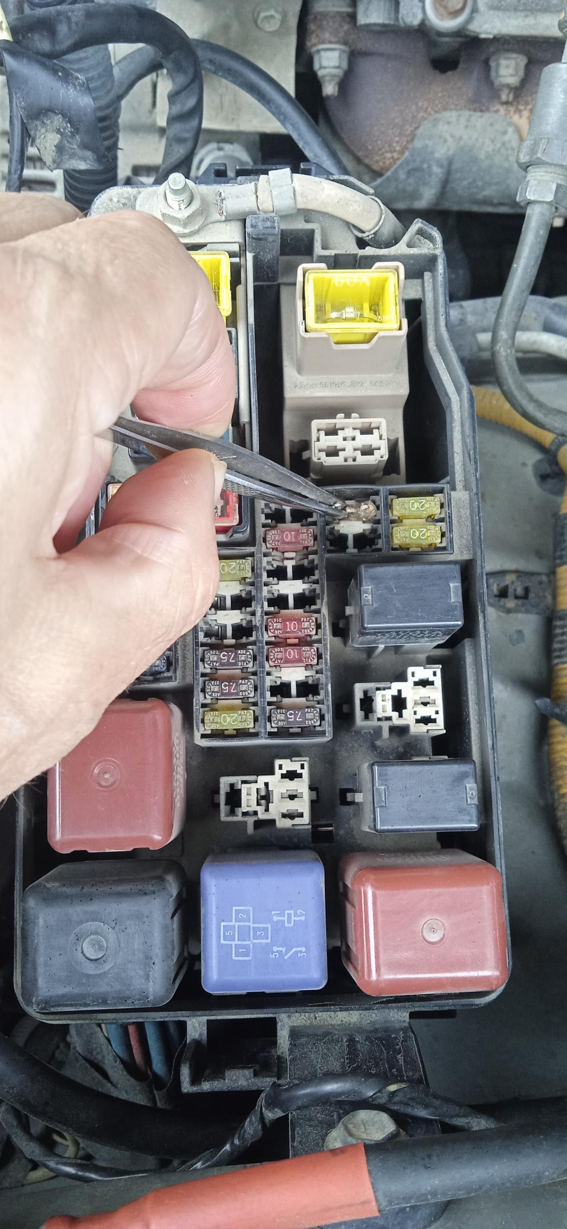

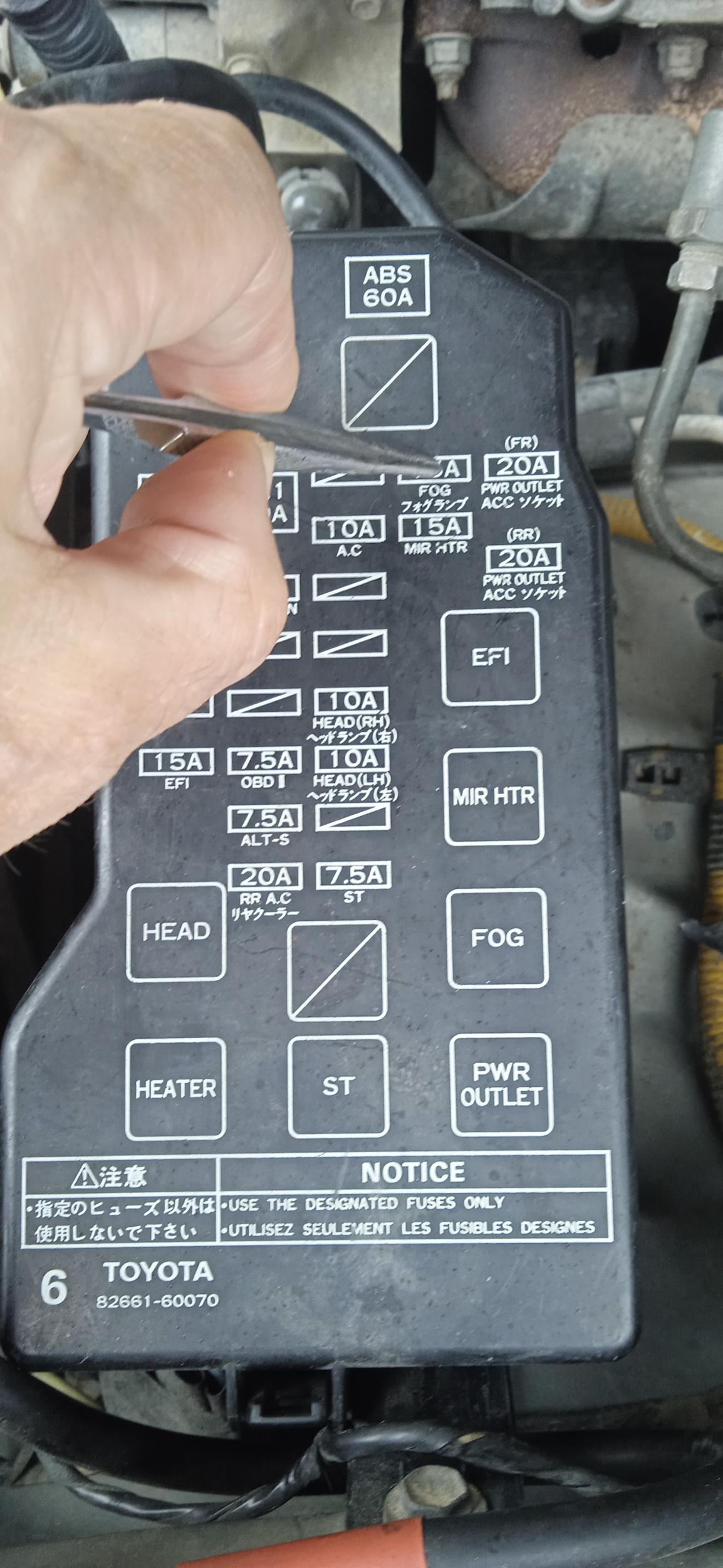

Всем доброго, вот этот предохранитель за что отвечает 15А FOG?IMG_20260715_121555.thumb.jpg.8c224babb1925862d0b8c3858e816e5e.jpg
  • Откуда: Spain Torrevieja
  • Машина: UZN130 1UZ-FE
6 часов назад, NEKST77 сказал:
..за что отвечает 15А FOG?
Передние противотуманные фары.
