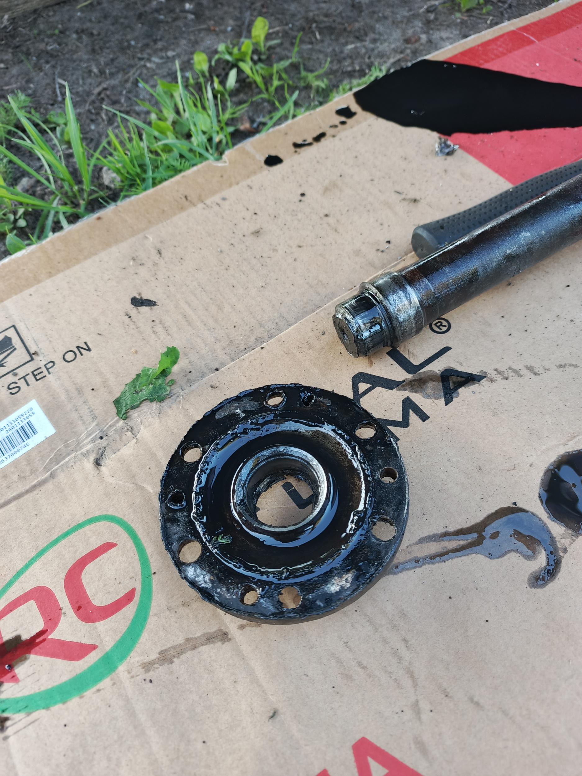

Если "порвали" задний мост, не торопитесь его раскидывать и предвкушать финансовую пропасть.
Сначала осмотреть.
Вот я бы ни за что не заметил, если бы при снятии полуось 1771556088_IMG_20260606_194125_0191.thumb.jpg.003da0e5f6825d65f7051583e928a63f.jpgне развалилась, был уверен, что деталь выточена целиком.

оно на заводе трением варено. после других видов сварки ходить скорее всего не будет. там не гвоздилин.

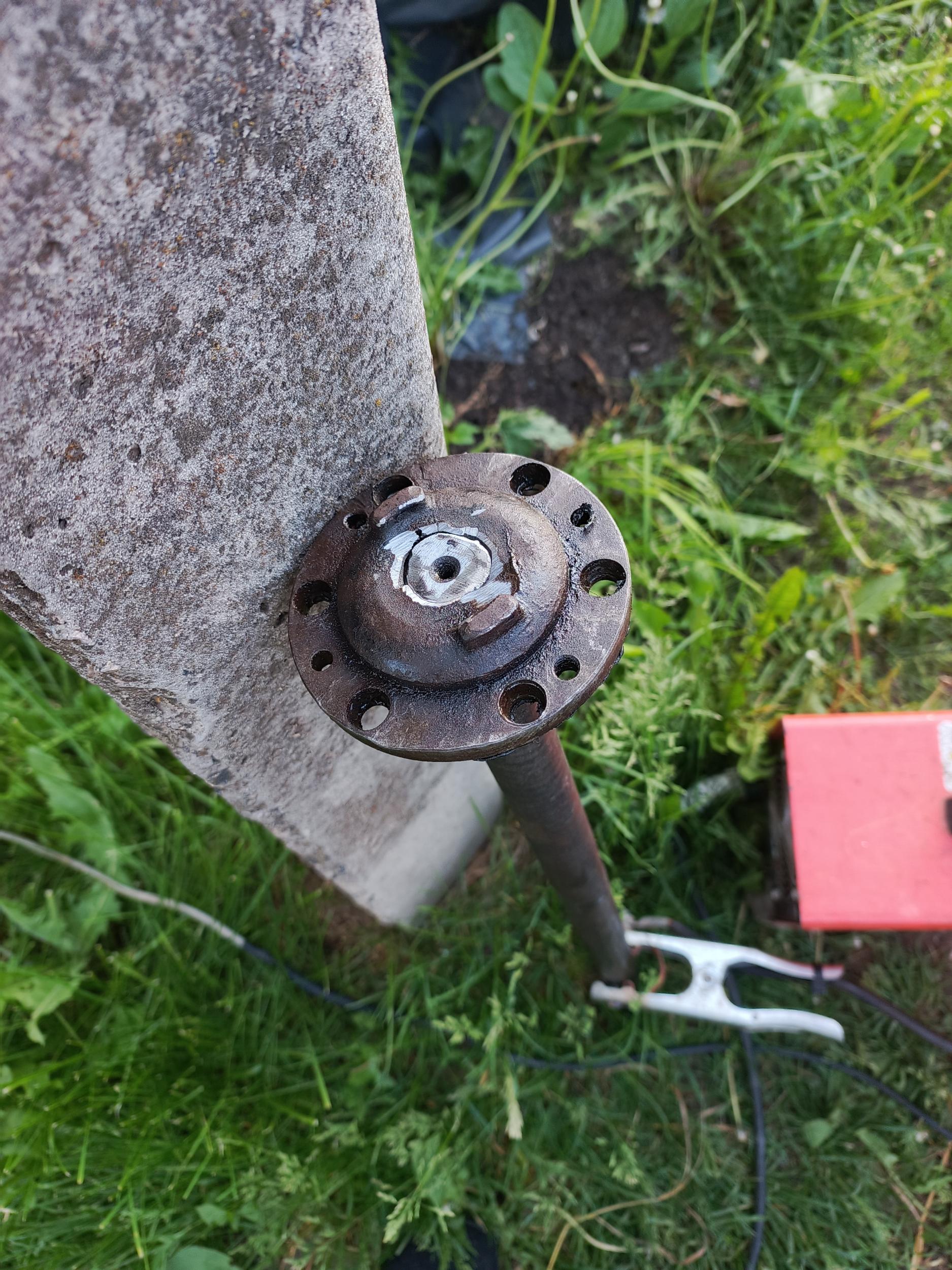

Это я приварил, что бы 70 км проехать к хорошим людям.
На токарном всё почистили, залили полуавтоматом, опять токарный и проварка с обеих сторон. Далее финишная токарная обработка.
Перед проваркой эти маньяки там ещё и резьбу нарезали, так что ходить будет.
Это китайская полуось) а именно ССАТ
И таки,да. Заводская полуось цельная
Там ещё надо было делать нормализацию/отпуск, чтобы снять напряжения.
Обрезать может эту полуось по сварке в неподходящий момент. Этот убогий мост ремонтируют или оригиналом, или в металлолом отправляют из-за его убогого конструктива.
