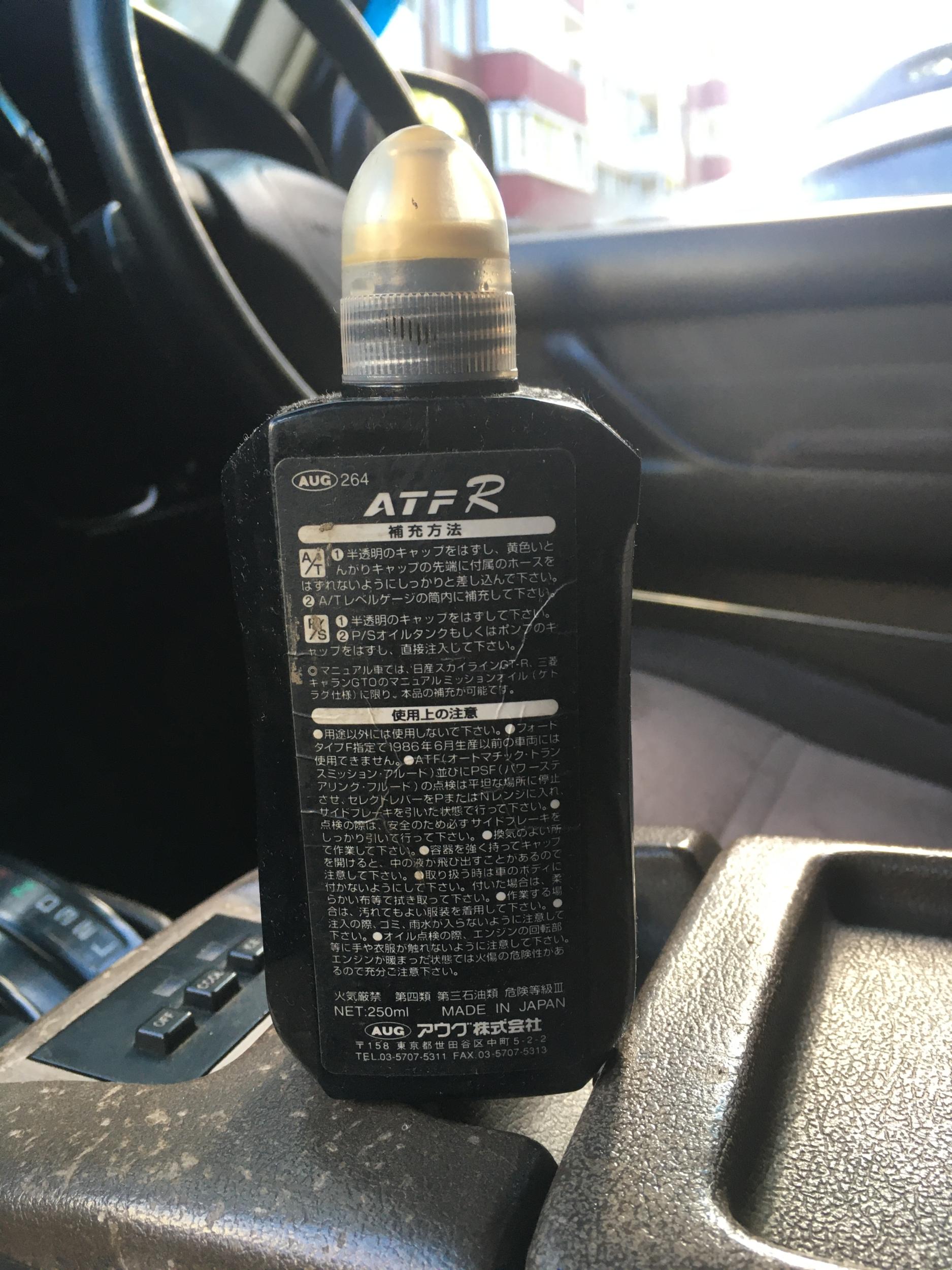

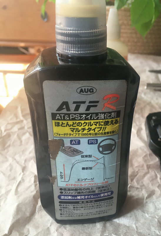

Дима, залей ZIC декстрон 2, и вот такую бы присадку залить если был перегрев
У тебя должна быть 442 АКПП.
Да 442 гидро. Т. Е минералку лучше заливать?. Я сегодня коробас снимать буду. А что это за присадка? Ее можно всегда заливать?. Ну после переборки все же советуете декстрон 2, вроде как лучше тип т-4, по составу.
Артикул присадки напиши, или обратную сторону фото
Да надо было. Вот теперь буду ставить датчик и радиатор конд сниму, его все равно нет.
Я лью декстрон 2, можно 3, но не выше и лучше минералку. Присадку брал давно в Японии, она для пробежных АКПП и рулевок, резиновые манжеты хорошо размягчает, поищи что-то похожее по действию

3 часа назад, Дмитрий 62 сказал:
почти все присадки в гур размягчают резинки,но я б не стал лить просто так её,это почти ремонтный состав,стоптечь,доехать до дома..
