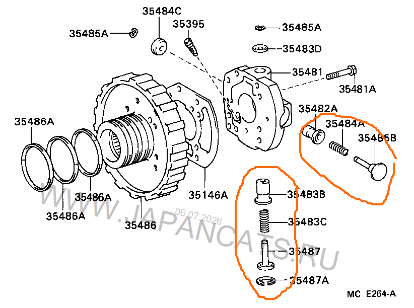

напишу, может кому пригодится. АКПП от чинили, но был затык с 1 на 2 на холодную, если в ручном режиме переводишь на 2 то включается. Поехал к мастеру, прокатились , перед этим он посмотрел как отрегулирован тросик , ослабили еще , стало все переключаться. Что это было? Он говорит что возможно что то попало в канал гидроблока, говорит, приедешь сниму гидроблок и промою еще раз. Ну да ладно, решил покататься в выходные . На холодную так и затягивает на 2 передачу. Проедешь метров 500 и все начинает переключаться, но не нравилось переключение на оборотах 1800, решил поиграться тросиком , короче ослабил еще . Сегодня утром уже решил поехать к мастеру, а тут все началось переключаться сразу. Как думаете это зависело от тросика или еще чего то в гидроблоке?

Дима, бывает после переборки грузики центробежного регулятора немного подвисают и переключения происходят не привычно, но за день - два это должно пройти.

33 минуты назад, Eugene63 сказал:
100 градусов температура предельная, даже для +28гр. если не в горку, найди точный датчик для проверки.
да мне тоже об этом мастер говорил. В прошлый раз так же было, когда ремонтировали. Потом все норм. Короче езжу на гарантии)))
