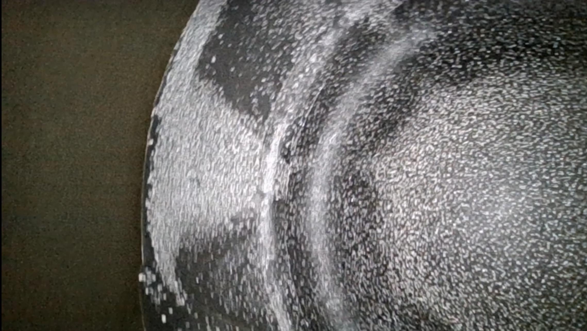

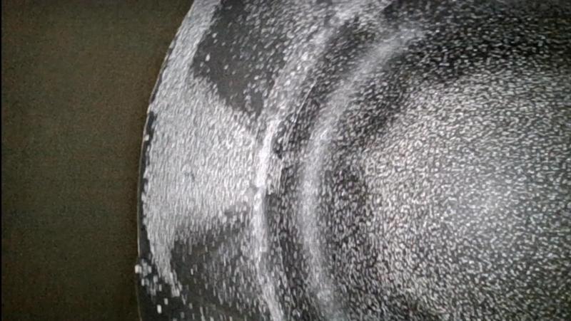

18 минут назад, Сергей126 сказал:
По компрессии на посте ранее: ну не мог винс кольца расворить в небытие...
Кольца нет, а нагар мог. Отвалился пласт нагара и попал к кольцам. Они его потаскали по горшку, нарезали борозд.
Как пример...

Ту  serg 1256. Я про то и писал, что нагар пошел расворяться, вот и результат.  Тут или дальше мыть, возможно раскоксовку применить с заменой масла потом. Или разбирать, но я бы сначала 1 вар попробовал, затраты не существенны. Не помогло, значит  приехали...
