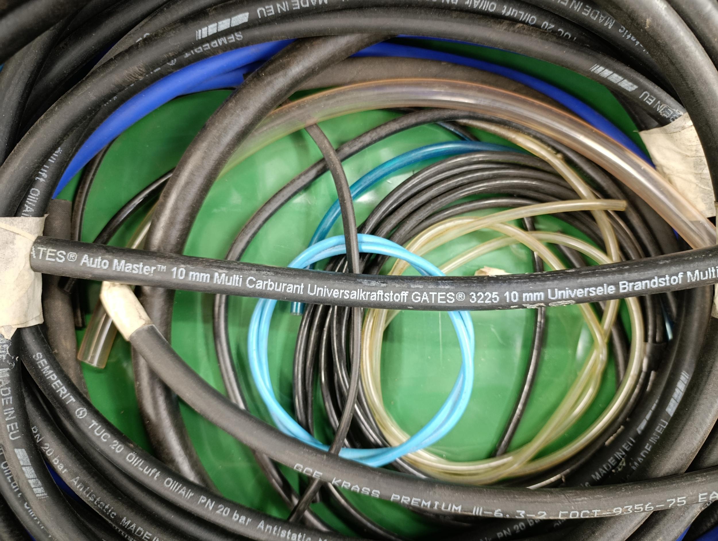

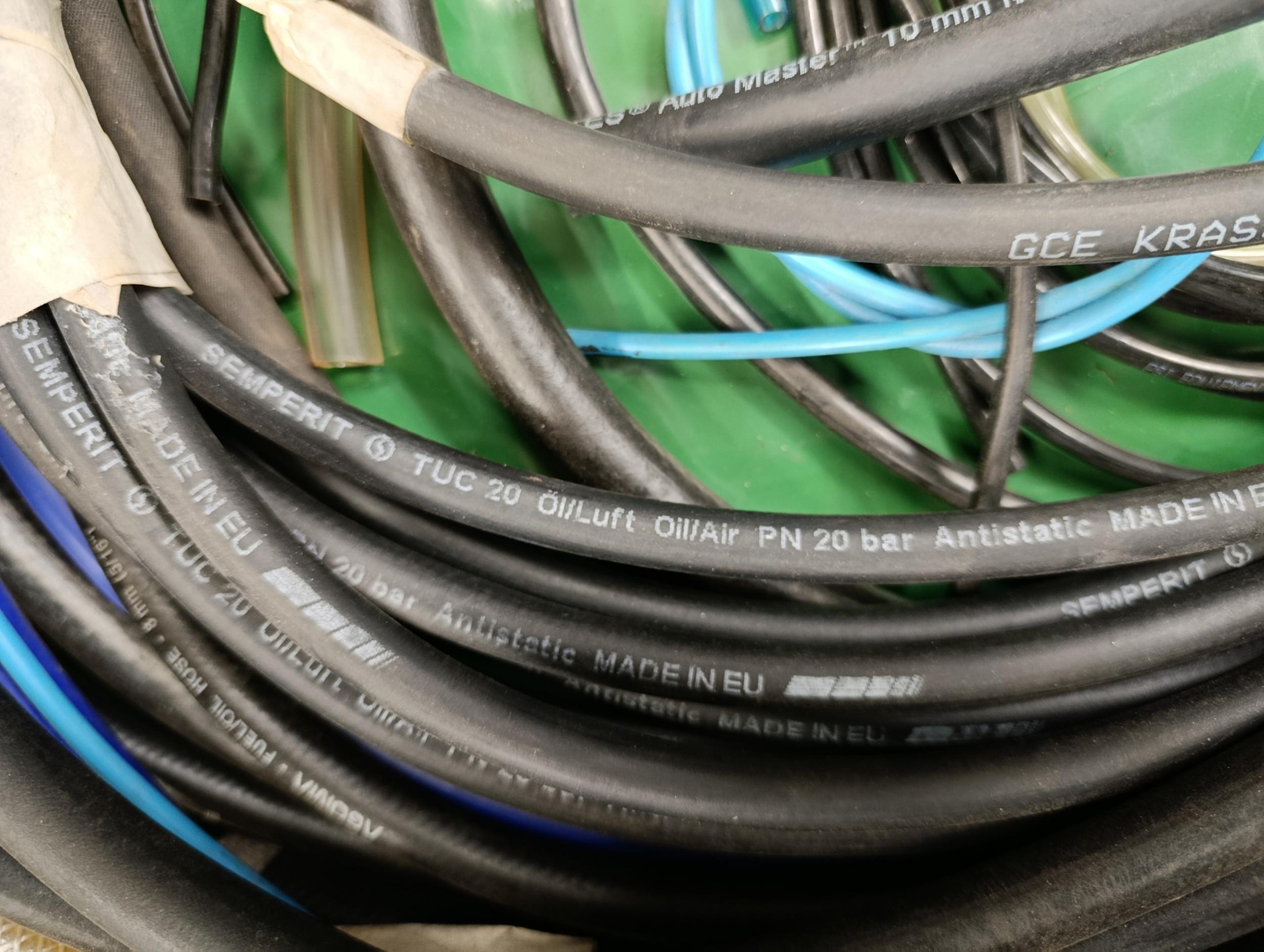

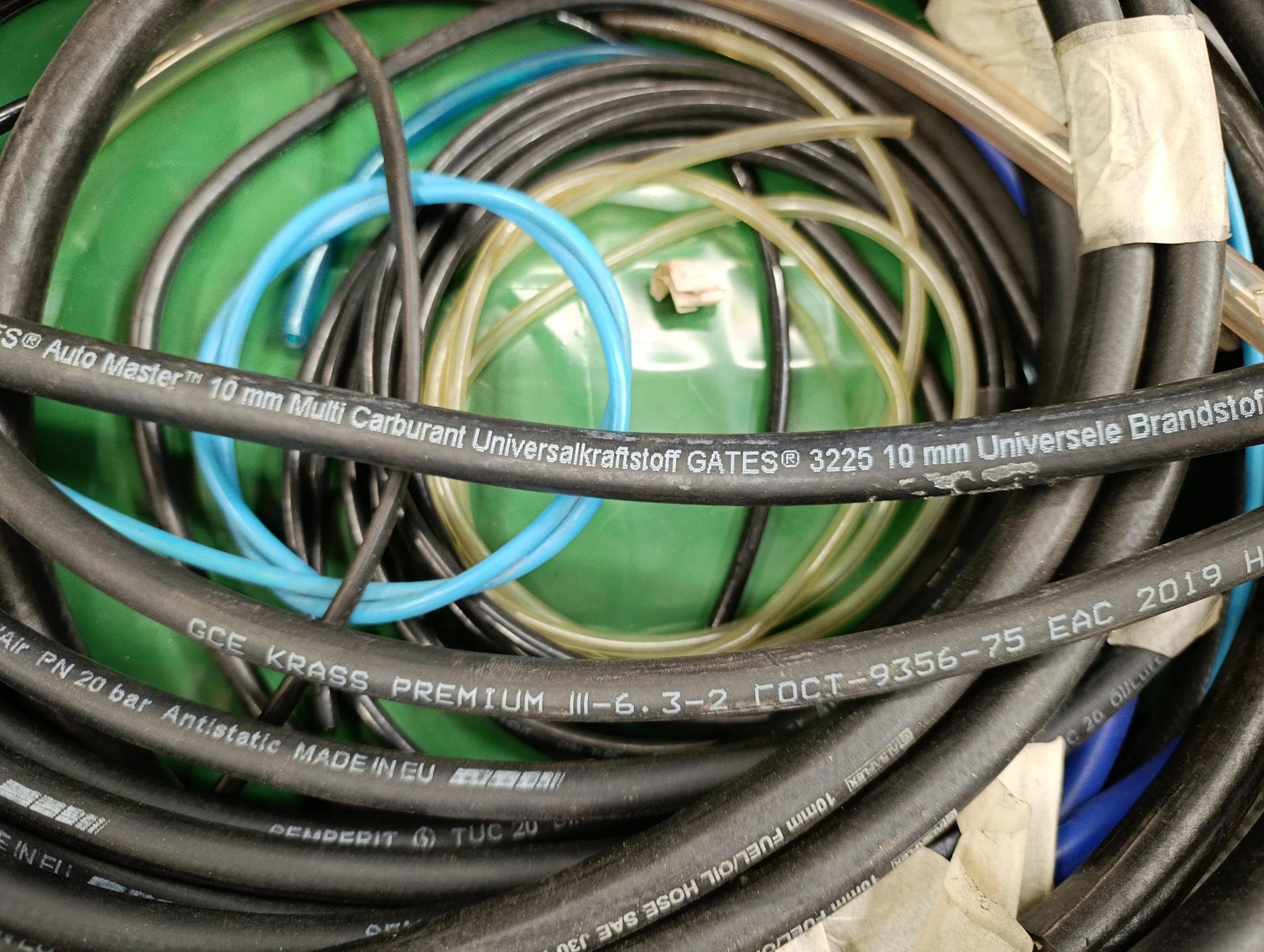

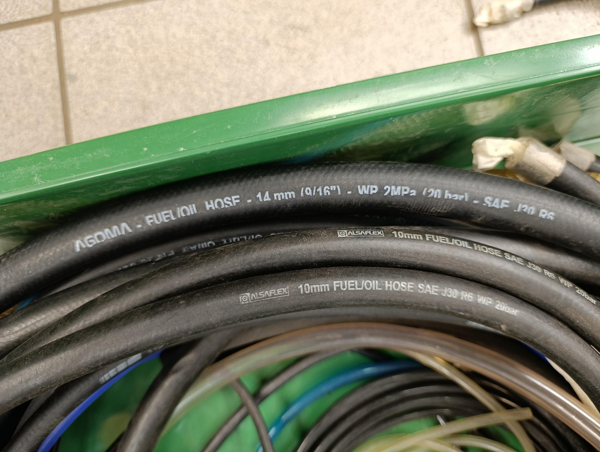

Вот эти ставлю, беру в конторах по РВД:
  • Откуда: с Дону
4 минуты назад, WAR сказал:
Понял. Выше о симперите тоже написАли.
Спасибо.
