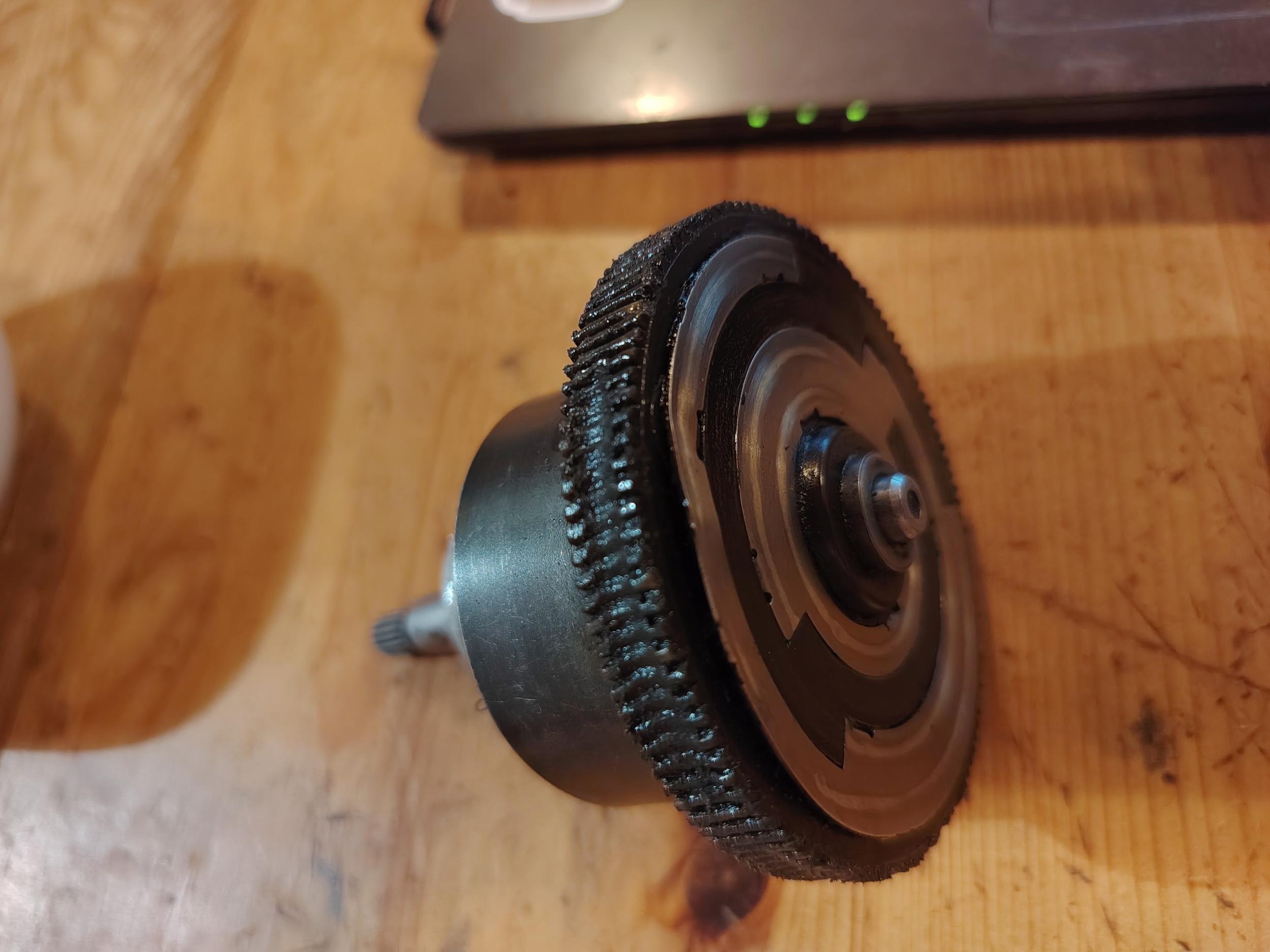

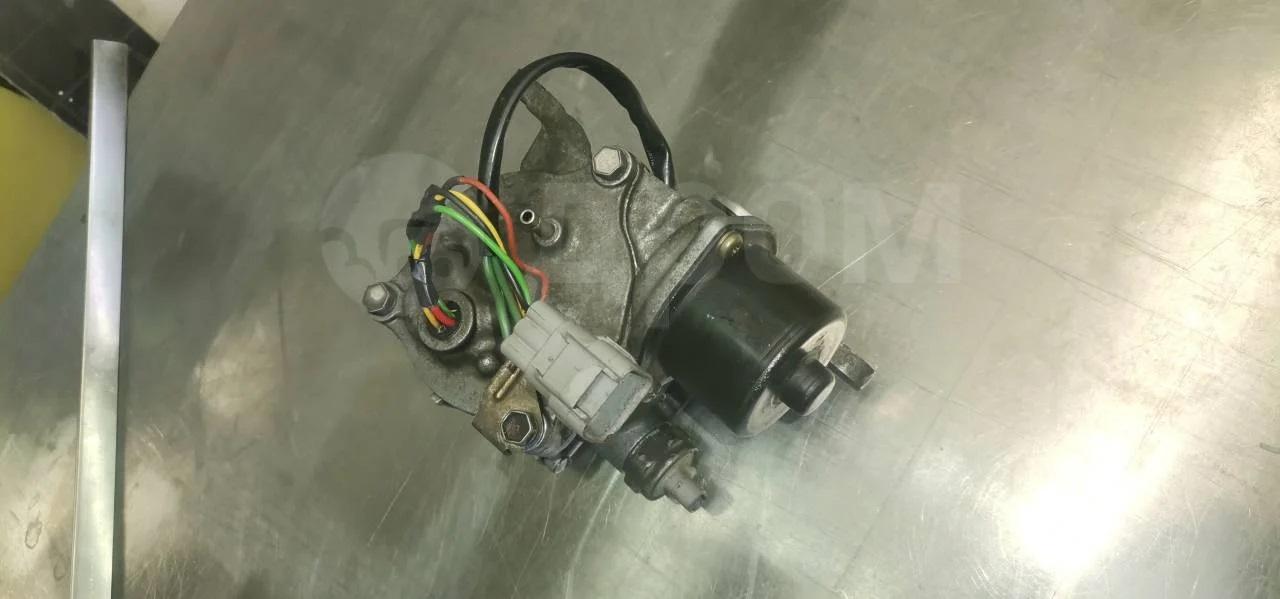

Добрый день, сурфоводы и прадоводы.. Владею сурфом185, kzte, мультимод, 97 года уже более 10 лет. Стёрлись шлицы на программной шестерне в актюаторе раздатки. Отдельно шестерня не продается. Придется покупать весь актюатор.  Выглядит вот так  ,с двумя концевиками. Его номер  3641035051. Изобилия предложений не наблюдается.1294021247_.thumb.jpg.cc4afeea5133cff557fbb8803371f669.jpg

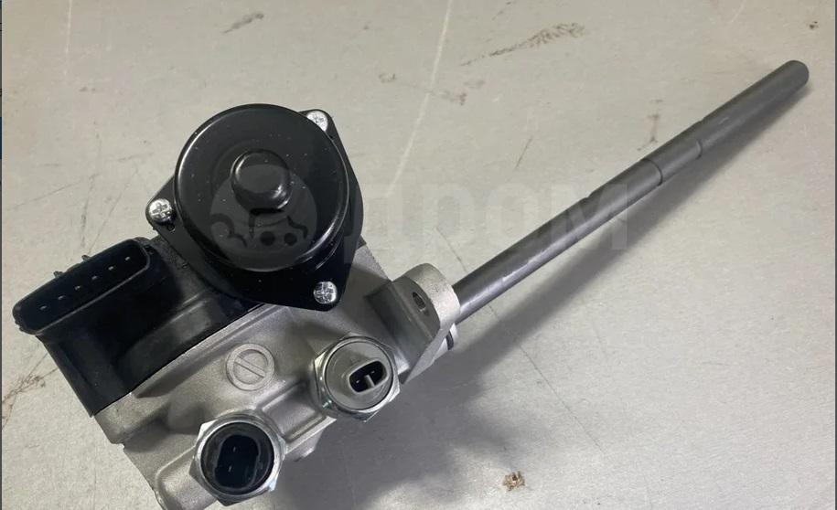

Но Сейчас на Дроме продаётся куча новых актюаторов. Номер 3641034022. Пишут подходит для моделей 3 поколение (1995⁠–⁠1998)
RZN185W, VZN185W, KZN185W, KZN185G. То есть на мою, вроде как идет.
Внешне отличается главным разъёмом и програмной шестернёй.
Подойдёт ли он, если перепаять центральный разъём? Шток старый в раздатке можно оставить, или надо раздатку разбирать, чтоб со штоком вставить? Может кто уже делал? Или там другой алгоритм работы блока управления и придется ещё мозги менять? Или это вообще от другой раздатки и не подходит ни под каким соусом?

Это моя программная шестерня.

по фото неясно но мож проще изготовить шестерню или новцю зубчатую часть и напрессовать? поищи местные объявления о 3д печати. ну или авито

Добрый день. В этом направлении тоже ищу. Пока самый реальный способ-замена актютора на новый, или из бэушного шестерню переставить.
