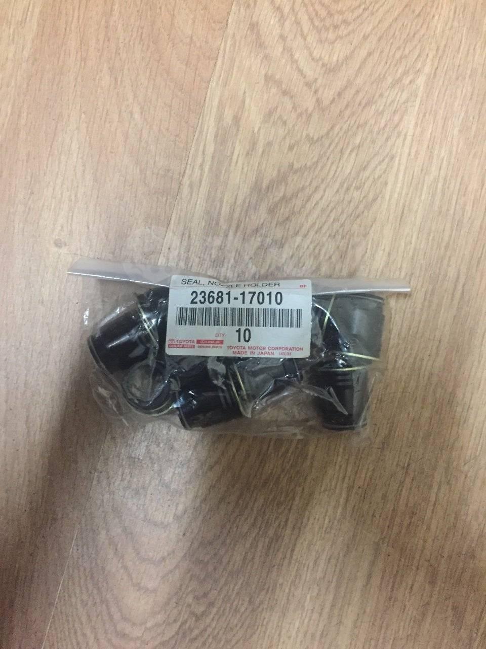

  • Откуда: магадан
12 часов назад, Босяк сказал:
ДВС сапунит масло давит из под прокладки крышки клапанов прокладку заменил, стало давить масло из под уплотнительных колпачков форсунок при этом расхода масла нет в чём причина? Может кто сталкивался с такой проблемой. Шланг  сапуна заменил, масло отделитель на клапанной крышки чистый.
Может перемычка(и) или кольцо(а) лопнуло. Прогар шайбы латунной не видал за 30лет...
7 часов назад, dimarik TLK 80 сказал:
Может. Начни с них.
сальники форсунок
  • Откуда: Амурская область
  • Машина: LAND CRUISER 100 1HD-FTE
День добрый.  Да я эти сальники менял , потом заменил прокладку под крышкой клапанов. Про шайбы под форсунками в интернете вычитал что из за них может такое происходить, год назад заганял в сервис на замену распылителей на форсунках. При заведённом ДВС откручивал пробку на крышки клапанов масло не брызгает парок идёт. Слышен цокот, прогреется двигатель вроде как тише становиться.
Клаппана регулировал, после регулировки проехал 30 тыс. Километров.
Изменено пользователем Босяк
16 минут назад, Босяк сказал:
Все шайбы обратки и трубки обратки нужно ставить новые.Про шайбы под форсунки и говорить даже не стоит.Все нужно ставить новое.
