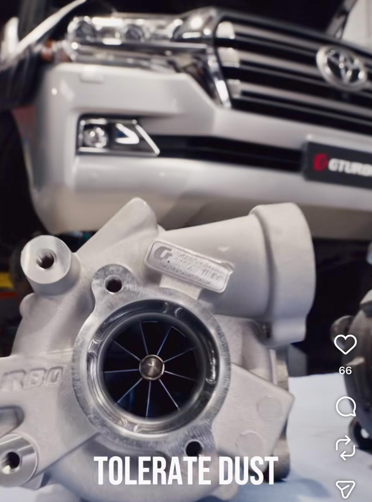

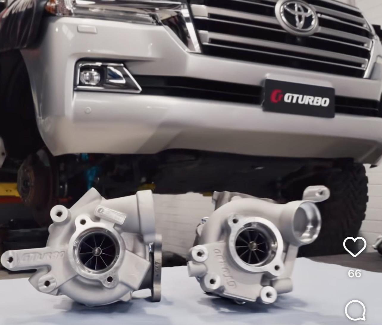

- а не вкорячить ли турбины поинтереснее?

- Кто нибудь имеет положительный опыт в установке более производительных Турбин? Что ставили? Что паровозом прицепилось?

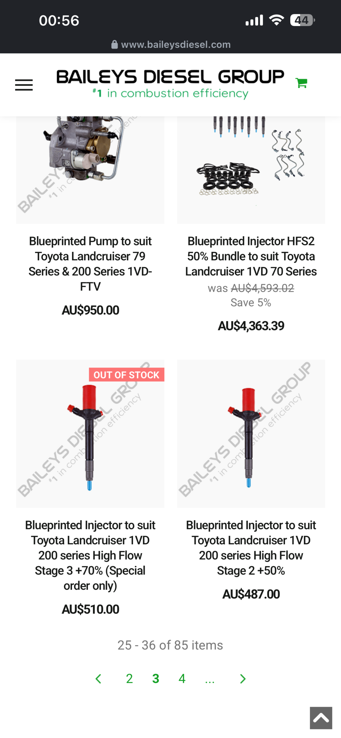

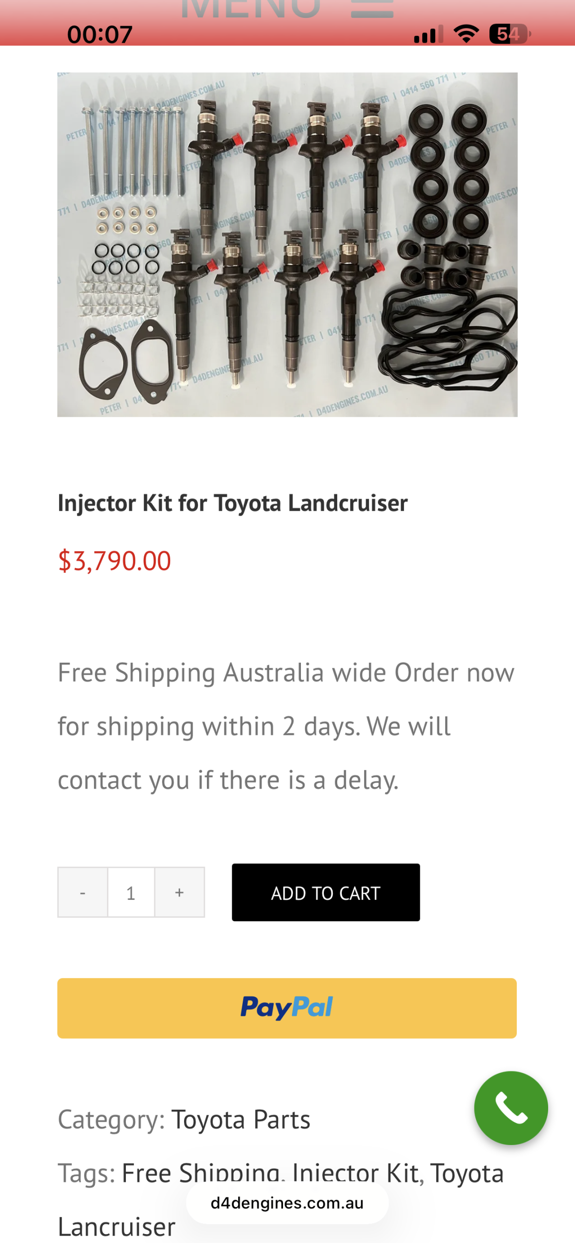

Брал полтора года назад, форсунки лили прям по предельным значениям.
Отсюда предположение, что их надо лечить. Ну а коль полез туда, то и всё остальное щекотать до идеала 🤷‍♂️
Может и не замена турбин, но полная их ревизия.

Любая физическая доработка 1VD-FTV в плане увеличения мощности - это дорого. Судя потому, что вы написали про «золотые» (по стоимости) оригинальные турбины - как-то не сходится… Оригинальные турбины на сегодняшний день стоят копейки (условно), всего лишь по 165 т.₽ за шт.
Модернизированные штатные турбины под более большее компрессорное колесо, обойдутся дороже. + желательно ещё модернизированные форсунки установить, и настроить всё правильно. Только на это бюджет сложится в районе 1 млн.₽. + сам двигатель должен быть готов к принятию возросшей прибавки, ну и АКПП тоже…
