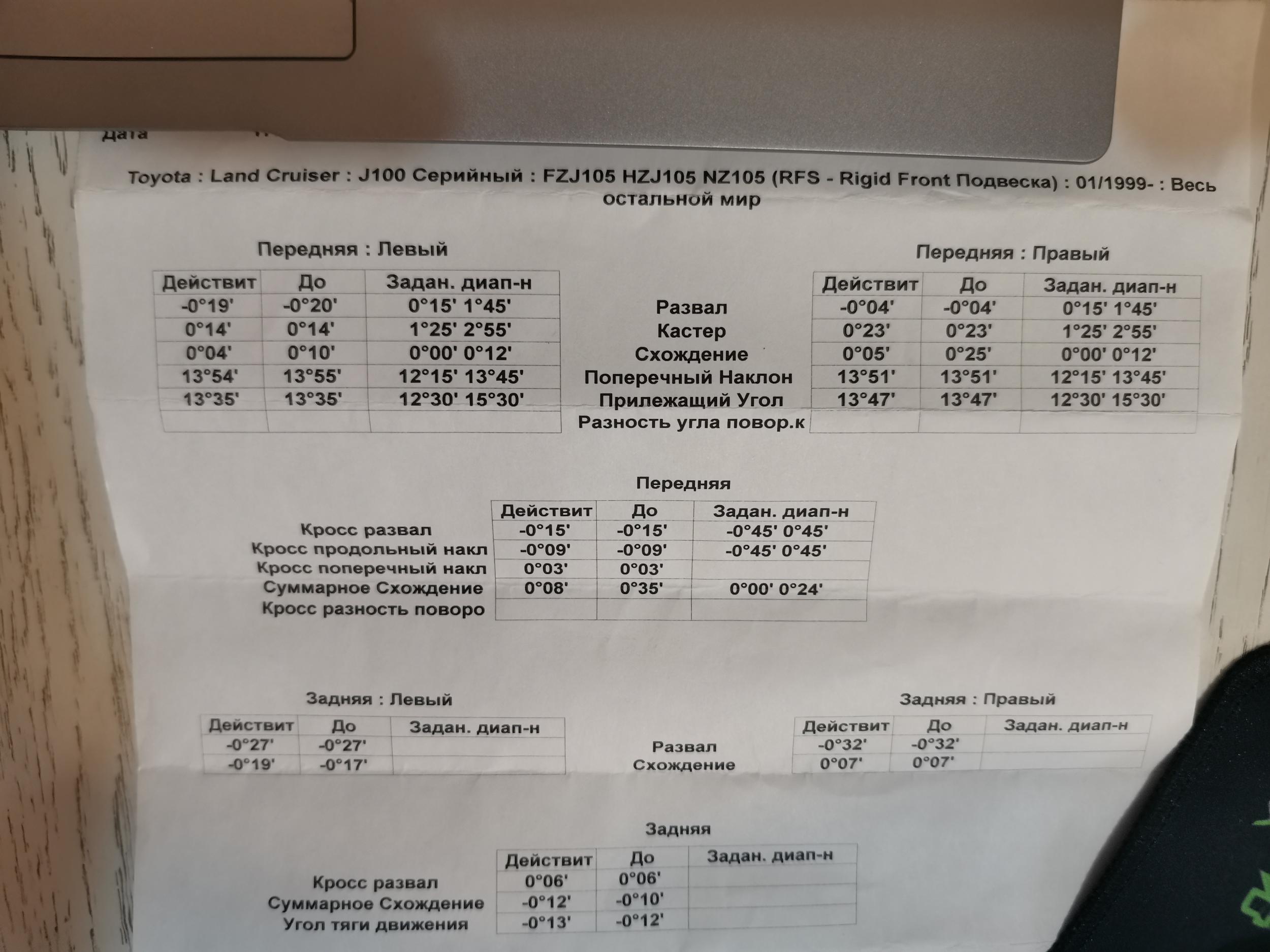

Уважаемые согрупники, столкнулся с той же проблемой как и ТС, но на ТЛК 105.
Покупал её уже с лифтом +2 дюйма, по крайней мере предыдущий хозяин клянется что лифт именно +2 дюйма.
Уже 3 года как купил эту машину и все 3 года также самая проблема, при езде что по асфальту, что по грейдеру постоянно ловишь машину. Она сама выбирает себе путь.
Что уже сделано: заменены ступичные подшипники, рулевые наконечники перед/зад. Не помогло.
На стенде после замен вышли вот такие цифры.
Что нужно ещё изменить/заменить чтобы восстановить нормальное управление машиной?
править кастор дропами клюшек. это самый простой вариант выполнимый самостоятельно
 без особого навыка и инструмента

6 часов назад, Alexvl791 сказал:
И не поможет.
Для начала надо знать что уже сделано.

Да и правкакастора не поможет избавиться от рысканья
верно. панары перед зад опускать кронштейнами. и еще оч важный момент - покупая пружины там +2 +4 они нифига не пися в писю. это тоже нужно учитывать и плясать именно от стенда. я покупал у Влада Питер +4 прогрессивные - они в реале были +5 как бы не +6.

30.07.2026 в 00:38, Saimak сказал:
И не поможет.
Так написал же в первом сообщении что уже сделано было.
23 часа назад, Казак-берег сказал:
А что поможет?
21 час назад, shellcode сказал:
При лифте 2 дюйма никто не делает дропбоксы на перед. Только от 4 дюйма. На зад делают от 3х дюймов, уже заказал дроп для задней панары.
В субботу буду ещё раз менять все рулевые концы, подшипники шкворней и буду ставить сайлентблоки в лыжи iron man со смещенным центром, дают +2 градуса кастера.
Будем посмотреть что из этого выйдет.

6 минут назад, Alexvl791 сказал:
что поможет?
29.07.2026 в 10:51, Alexvl791 сказал:
Для начала в этом убедиться.

10 минут назад, Alexvl791 сказал:
Я не про ремонт, я про лифт. Что сделано при лифтовке кроме пружин.
Также проверь шкворневые и люфт редуктора рулевого.

37 минут назад, Alexvl791 сказал:
Риф,оверланд сиберии,не делают?

31.07.2026 в 01:52, Казак-берег сказал:
По цифрам кастера со стенда видно что лифт именно 2 дюйма.
31.07.2026 в 01:53, Saimak сказал:
Ничего больше не делалось, за исключением выведения заднего моста в колею переднего регулируемой панарой
31.07.2026 в 02:21, annapurna сказал:
На 2 дюйма никто не делает. Сиберия делает на заднюю панару универсальные 3-6 дюймов. Такую заказал, уже едет.
Сегодня поставил машину в ремонт, как заберу, заеду на стенд отрегулирую схождение, замерим получившийся угол кастера и отпишусь помогло или нет...
