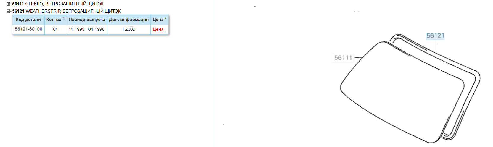

Это сама резиинка лобового стекла . На машинах с 1995-1997 молдинга уже не было .
Я так понимаю купил ее новой от дорестайлинга до 1994 г. там шел молдинг декоративный .
хромированный видел на машинах дорестайловых .

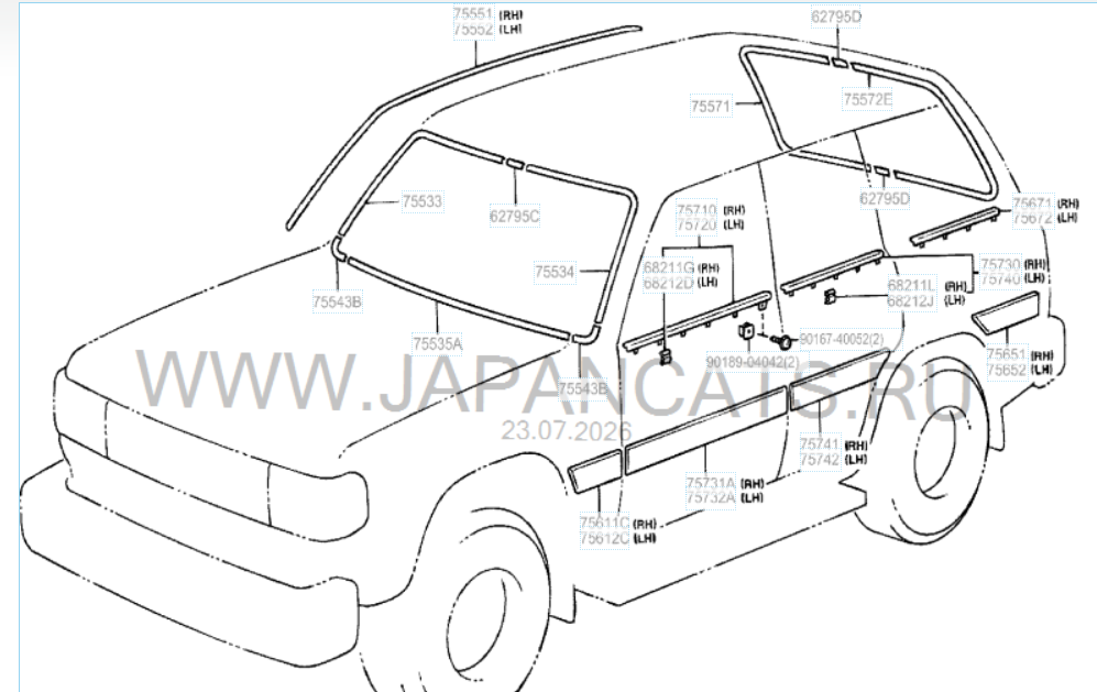

Так вроде это не одна деталь, а целых 6шт (5 номеров) и только хром.

10 часов назад, Slava.GCM сказал:
Наличие молдинга зависит не от года выпуска , а от комплектации, на STD молдинга нет и на 90г, а на GX и VX ставились по 98г.
Я себе на VX поставил резинку от STD без молдинга, так как она лучше удерживает протекания (молдинг создаёт жёсткий каркас)
  • Машина: 80-ка 91 года СТД
29 минут назад, Eugene63 сказал:
Приветствую!
56121-60040
STD этот номер?
5 минут назад, Knyaz-vovan сказал:
Приветствую!
56121-60040
STD этот номер?
На 91г - да

Данная вставка находится в разделе "молдинги", а не в разделе ветровое стекло. Состоит из нескольких позиций. https://www.japancats.ru/toyota/Parts.aspx?Model=95abb868-cf78-406c-a200-e932071a0cfa&Unit=94040839-6cc1-4a49-80f5-1394c5007452&Title=Схема 1 из 2
