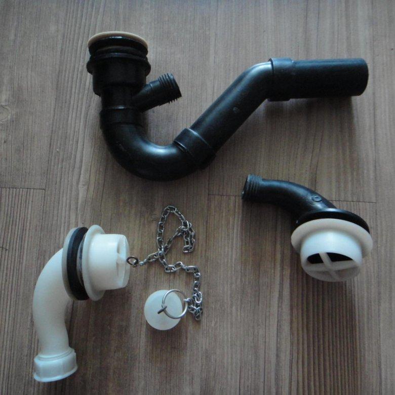

nachsturmlos 22 Откуда: Москва Машина: tlc 105 #1 Опубликовано: 30 июля Вынесло весь мозг уже подключение современного слива ванной к советской чугунной трубе 40мм. Нейросеть выдает в качестве герметика geb filetplast, который проклятые французы перестали продавать. может кто знает аналоги? Соединение критичное, такчто экспериментировать бы не хотелось Вверх Поделиться сообщением Ссылка на сообщение Поделиться на других сайтах

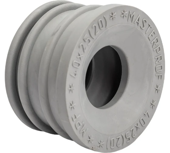

Arapov I 912 Откуда: От Самары 100км Машина: TLC-100vx 1HDfTE акпп 5ст-Конь вороной.Два бака.Рав 4,21г/в #4 Опубликовано: 30 июля Есть переходники с резиновыми сальниками.На озоне посмотри Есть и манжеты Вверх Поделиться сообщением Ссылка на сообщение Поделиться на других сайтах

Eugene63 781 Откуда: Санкт-Петербург, Калининский район, ул. Вавиловых Машина: TLK 80 VX 1992г 1HD-T АКПП HDJ81V-RNPEX #6 Опубликовано: 30 июля 1 час назад, nachsturmlos сказал: Вынесло весь мозг уже подключение современного слива ванной к советской чугунной трубе 40мм. Нейросеть выдает в качестве герметика geb filetplast, который проклятые французы перестали продавать. может кто знает аналоги? Соединение критичное, такчто экспериментировать бы не хотелось Имел, в своё время, головную боль по подключению слива с импортной душкабины в канализацию, соединил, временно, через резиновый переходник для стиралки, так пятнадцать лет и стоит... но у меня подвод слива был угловой и я делал стяжку из железных пластин, чтобы они держались между собой. Вверх Поделиться сообщением Ссылка на сообщение Поделиться на других сайтах

nachsturmlos 22 Откуда: Москва Машина: tlc 105 #13 Опубликовано: 31 июля Кстати как не держат прокладки осталось видео (дорогущую обвязку пришлось переконструировать, т к по геометрии оригинал подключить оказалось невозможно) IMG_5453.mov Вверх Поделиться сообщением Ссылка на сообщение Поделиться на других сайтах
Antonii 147 Откуда: Область за МКАДом Машина: TLC-100(Стольник); 95-переехал на ПМЖ в Кемерово #14 Опубликовано: 31 июля 30.07.2026 в 09:07, nachsturmlos сказал: Вынесло весь мозг уже подключение современного слива ванной к советской чугунной трубе 40мм. Нейросеть выдает в качестве герметика geb filetplast, который проклятые французы перестали продавать. может кто знает аналоги? Соединение критичное, такчто экспериментировать бы не хотелось доброго дня. несколько лет назад у родителей была подобная проблема - "женил" старую советскую ванну и новые трубы на 40 или 50 (точно уже не скажу). искал фото на телефоне, но стер за ненадобностью. по памяти - искал новый "старый" советский слив на ванну на развалах у старьевщиков или на авито (но было проще - был образец). нашел, поставил его на автомобильный силиконовый герметик (не помню по маслу или по воде), после слива том ставил переходную манжету и дальше уже новые современные трубы... насколько помню диаметр сливного отверстия у ванны ссср 50 или 52 мм Вверх Поделиться сообщением Ссылка на сообщение Поделиться на других сайтах
Antonii 147 Откуда: Область за МКАДом Машина: TLC-100(Стольник); 95-переехал на ПМЖ в Кемерово #15 Опубликовано: 31 июля https://www.avito.ru/smolensk/remont_i_stroitelstvo/santehnika_3482690154?slocation=107620&context=H4sIAAAAAAAA_wE_AMD_YToyOntzOjEzOiJsb2NhbFByaW9yaXR5IjtiOjA7czoxOiJ4IjtzOjE2OiJxb3JoUkFXeW04TG9sZTBIIjt9tDu5HD8AAAA Вверх Поделиться сообщением Ссылка на сообщение Поделиться на других сайтах
BROD 154 Откуда: Москва Машина: HZJ-73, ГП-5.29, TCL-36x14.5. ARB Locker 2шт. Beadlock ковка #16 Опубликовано: 31 июля 41 минуту назад, nachsturmlos сказал: Кстати как не держат прокладки осталось видео (дорогущую обвязку пришлось переконструировать, т к по геометрии оригинал подключить оказалось невозможно) IMG_5453.mov А, вот оно как - проклятые буржуны. Было нечто подобное - лопнула пластиковая гайка, стянул её хомутом и посадил на автомобильный стекольный герметик. Некогда было по магазинам бегать искать (тогда еще озонов не было). Вот уже больше 10 лет стоит и не протекает. Вверх Поделиться сообщением Ссылка на сообщение Поделиться на других сайтах
nachsturmlos 22 Откуда: Москва Машина: tlc 105 #17 Опубликовано: 31 июля Это еще что… мне пришлось купить сверлильный станок! Чтобы из колесной шпильки от лэндкрузера выточить полый болт длиной 50мм и резьбой 1.5, чтобы закрепить эту современную дырку с пробкой на чугунной ванной! Никогда не думал, что бывает такой гимор Ибо у современных штатные болты 25-30мм и другое не продается вообще Вверх Поделиться сообщением Ссылка на сообщение Поделиться на других сайтах
