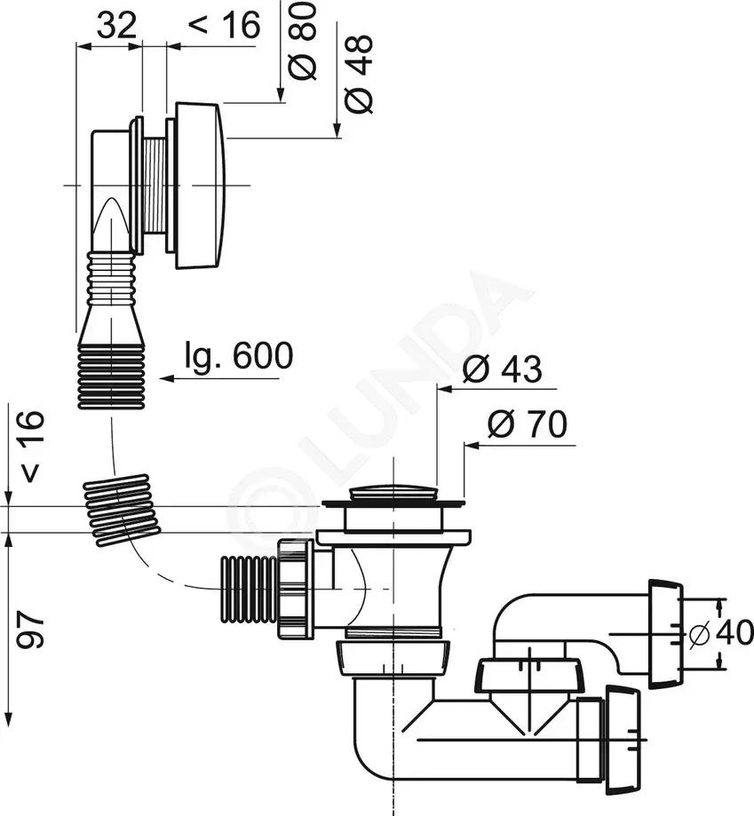

1 час назад, BROD сказал:
Есть интересные решения горизонтального слива для ванн.
В чем интересность? На твоей картинке стандартная обвязка ванны.
  • Откуда: Подольск
3 часа назад, BROD сказал:
Среди последних интересных решений, колесо все-же интереснее.
5 часов назад, Рома сказал:
В чем интересность?
Вот и мне интересно посмотреть фото для вывода слива из металической трубы с резьбой.

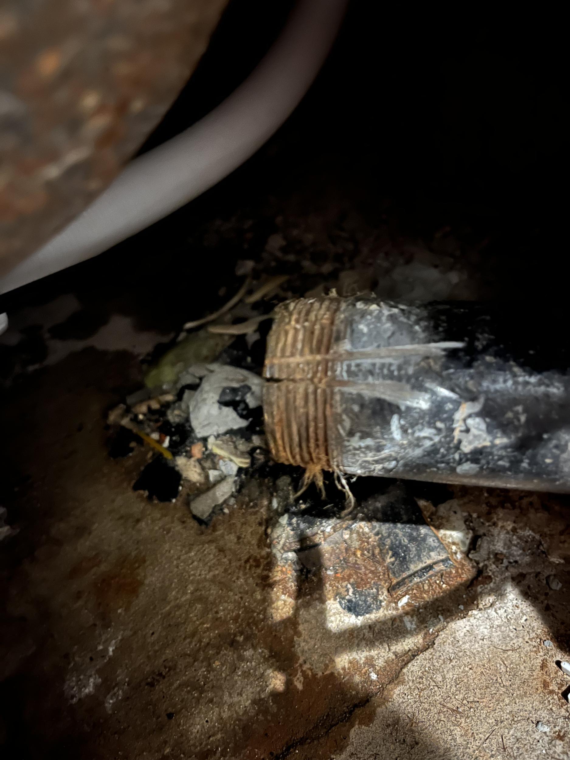

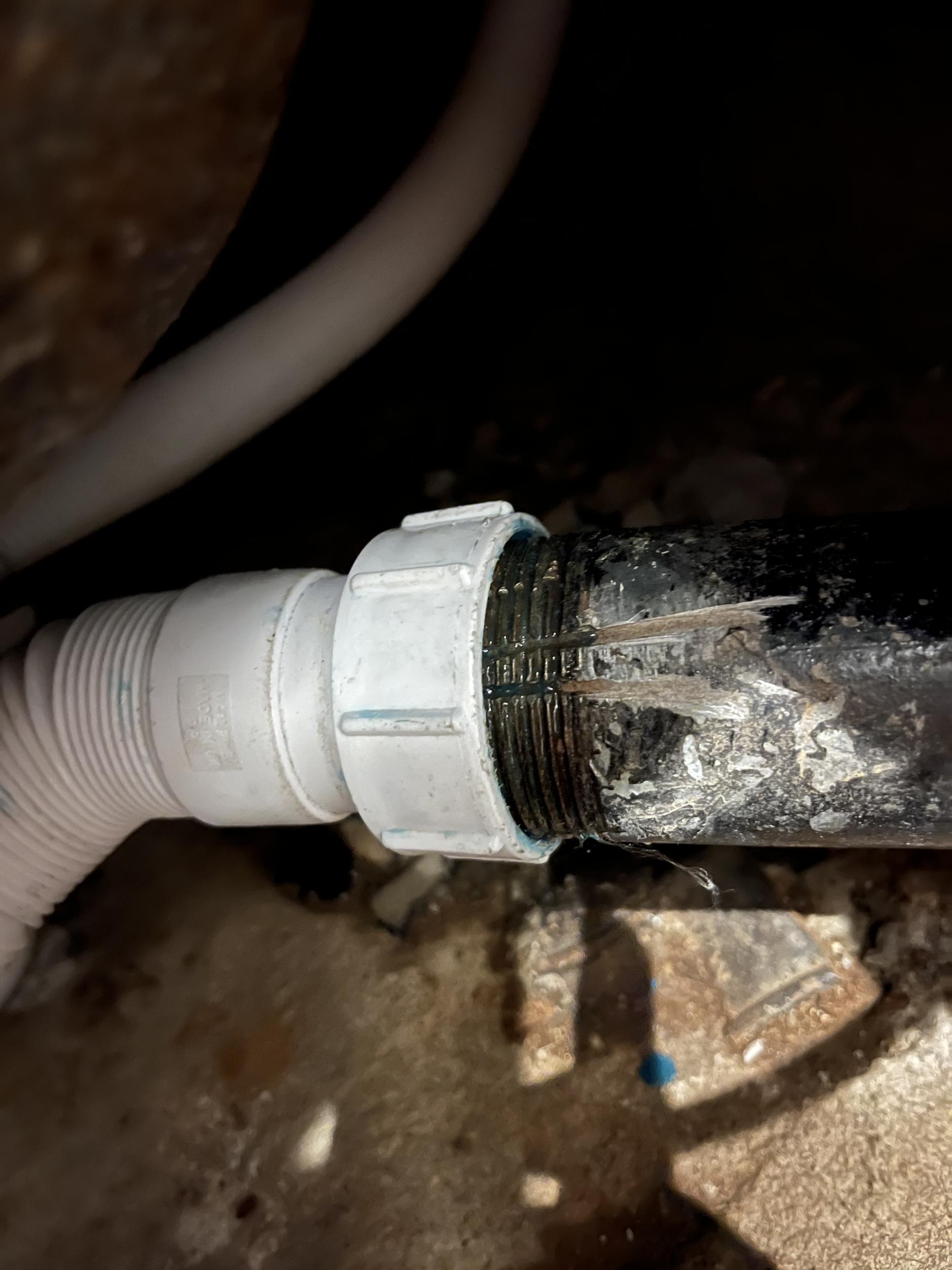

По заявкам телезрителей…
Надеюсь с этим страшным сном покончено))) через пару недель проверю))
12 часов назад, nachsturmlos сказал:
Я тебе изначально сказал, чего то ты мудришь. Кто то до тебя воткнул в канализацию кусок трубы ВГП ду32 с резьбой 1 1/4'. Это не канализационная труба. Ее нужно было вытащить и собрать как положено. Геморно вытаскивать? Зачем тогда привязываться к резьбе? С каким то герметиком и прочими танцами с бубном.
Надо было тогда поставить муфту соединительную и загнать дальше резьбы. И тогда бы имел нормальный раструб 40мм для канализации.
Соединительная муфта 40 x 40 мм для канализационного отвода модели В4284, качественная
https://ozon.ru/t/l1ivqjb
  • Машина: tlc 105
Спасибо, буду иметь в виду, что китайцы навострились такие муфты делать. Но надо мерить опять же, подошла бы или не подошла. Насчет трубы думаю строителей расстреляли бы в 1975 , если б они нарушили гост с трубой)))
  • Машина: TLC80 уже 1HD-T, СТД, пока сток и не приведена в порядок.
01.08.2026 в 21:15, nachsturmlos сказал:
А где то сейчас сидит пожилой сантехник Фридрих и ржот по немецки, над тем какую подлую парнуху он замутил будучи еще юным.
27 минут назад, nachsturmlos сказал:
Ты слишком высокого мнения о стройках, даже 75 года. 🤣 чего под руку попало, то и влепили. Как, например у тебя, кусок трубы от стояка водопровода.)
