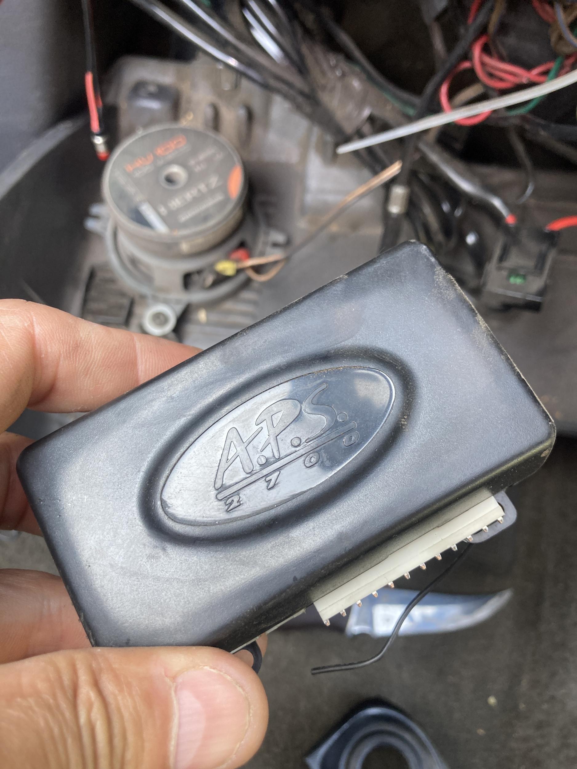

Приветствую всех! Подскажите, может кто сталкивался, рассказываю предысторию(коротко))),поехали с семьёй покатать на лодке, по возвращению через 3 часа примерно, я к машине, пытаюсь снять с сигналки, лампочка на брелке моргает, а реакции ноль! Вообщем семья уехала на такси,а я остался)), с сигналкой разобрался, почему то перестала видеть брелок, инет в помощь-прописал брелок! Ура! Заработало,но! Поворотники включаю и они работают все 4)), думаю нужно копать в сторону блока сигнализации, подскажите други, что б не разобрать опять всю машину)), заранее благодарю🤝

Вообщем отсоеденил вообще блок сигнализации, продолжают одновременно мигать оба поворотника вместе, куда дальше копать?

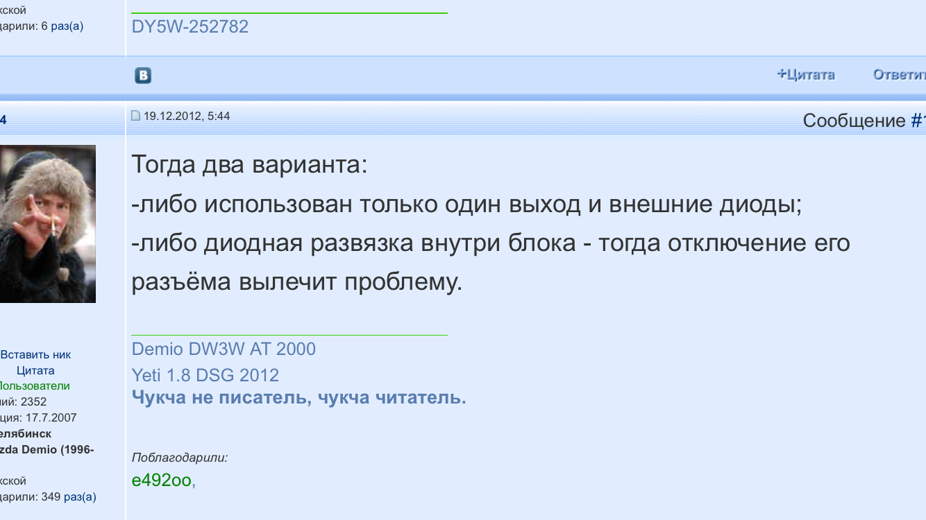

  • Машина: Land cruiser
В проводке к сигналке, на провода поворотники в идут с диодом направления, синьора 10 от разъёма в блок.
Провода поворотники в скорее всего зелёные, с черной и другой с жолтой полосой.
Смотрите туда, отсоедените диоды
Изменено пользователем Блинов Александр
4 минуты назад, Блинов Александр сказал:
Воо, вспомнил, я свои прокладывал с диодами .  У Сани надо еще туда долезть.

Как раз уже к этому пришёл только что, на другом форуме вычитал. Нужно искать диоды !!!
