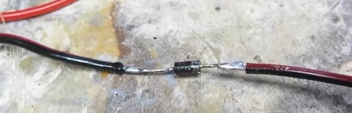

Зять искал диод в сигналке- установщики его спрятали- сразу и не найдешь - в разрыв провода и затянули термоусадкой
5 часов назад, саш сказал:
Вообщем и я так делал, в смысле в термоусадку. Я думаю, установщики далеко не полезут, 10-20см от разъема сигналки.

Это почему? Я разобрался в своей проблеме. Нашёл диоды, как и писали здесь, в 10см от блока,да они в термоусадке, чуть шевельнул,пока резал термоусадку и оба провода отскочили, да,я читал, что их не паяют установщики , а крепят на зажимы специальные, вот у меня так и было сделано, поробовал подсоеденить и всё заработало ,как надо, я взял и пропоял(на мой век хватит, а нет ещё раз сделаю) , думаю в каеой то момент один из проводов,а может и оба отвалились и соеденились между собой,других вариантов не вижу в моей ситуации,ведь сейчас всё работает штатно как и было и диоды целые видимо. Возвращаясь к утверждению mr.x о том,что при пробое диода перестаёт работать одна сторона,а на поворотники никак не влияет, не соглашусь, видимо всё зависит от блока и схемы сигнализации, в моём случае сигнализация APS 2700 , диоды подключены анодом к блоку,катодом выходы на правую и левую сторону, значит ток пропускается только от блока к лампочкам поворотов,а обратно нет, и это правильно,я думаю, так как когда включаю поворот(любой). Ток идёт например на правую сторону,но ведь он же ещё стремится идти к блоку сигнализации(в месте соединения диодов, вот тут то диод и не пускает ток в место соединения диодов,тем самым предотвращает замыкания на второй диод,в следствии чего бы работали все поворотники. Фуууууу))) вроде правильно написал мысли. И если к поимеру один из диодов пробит, то ток по нему спокоцно проходит от катода к аноду и замыкает на другую сторону поворотов.

Ром привет! Нет, не полез в дебри, в 10 см от блока нашёл эти диоды,были запечатаны в термоусадку, они(диоды) с одной стороны спаены между собой и присоеденены к блоку, с другой стороны разведены в стороны и вот там и отвалились оба провода,когда я чуть потянул, припаял на место и всё заработало, а релюшку не искал,времени ,как всегда нет))🤝.
