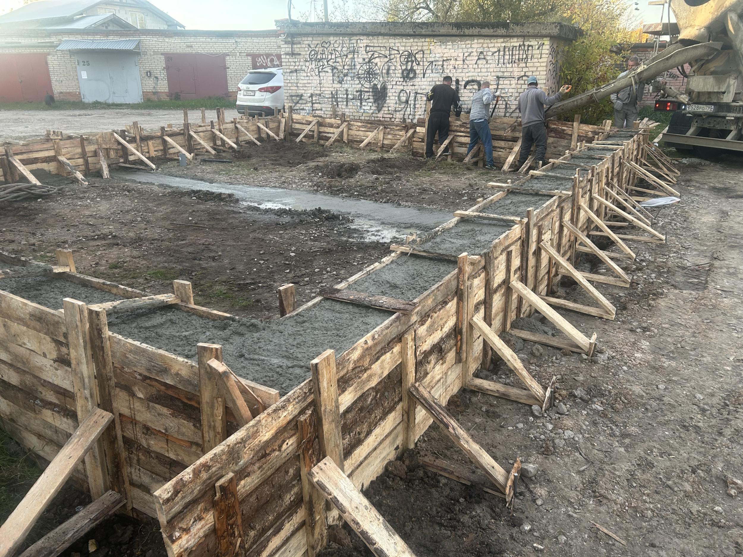

Гараж в ГСК, размером 9,5х8

В итоге, по наружи 10,2х8,2, как то так.

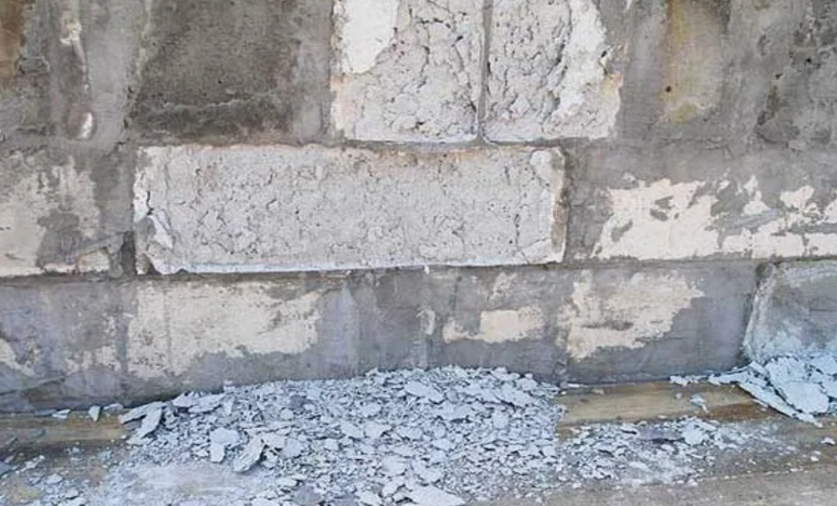

У меня черновое крыльцо из пеноблока и ничего ему не делается уже 5 лет, практически. Чутка вытоптали по центру. А оно вообще от воды не защищено. Снег, дождь. Если был бы навес,стояло бы и ничего не случилось бы. Стены из пеноблока, при условии соблюдения строительных норм, можно не защищать.
А на твоём фото явно замокающий блок. В таких условиях и кирпич рассыпается. Хотя, рядом на фото, блоки без проблем. В целом, диагноз по фото ставить такое себе занятие... Но швы в палец толщиной и без перевязки в копилку общей грамотности строителя
Предлагаешь ТС рискнуть и поверить тебе нАслово?))
У меня часть боксов из газобетона или как его там. Дожди, мороз и начали крошиться. Пришлось в срочном порядке сзади кирпичом обкладывать а спереди штукатурил.
После такого опыта я новый дом построил полностью из кирпича.
