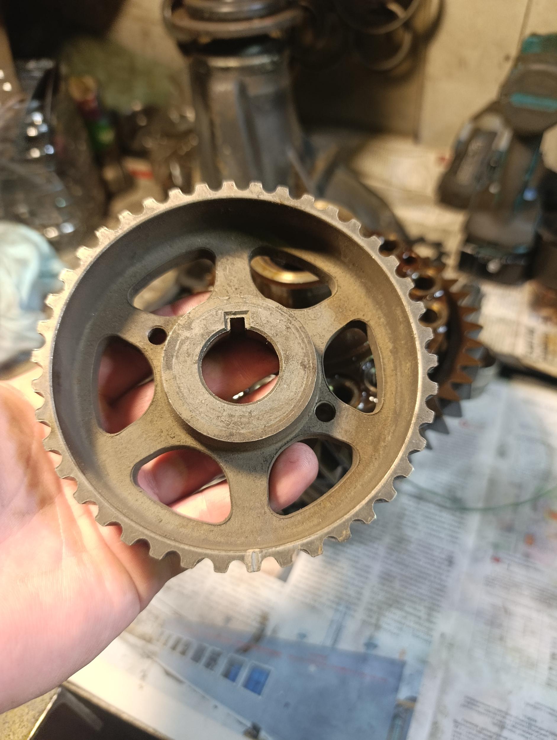

На шестерне распредвала будет шпонка сверху, а метка вмт для сборки снизу

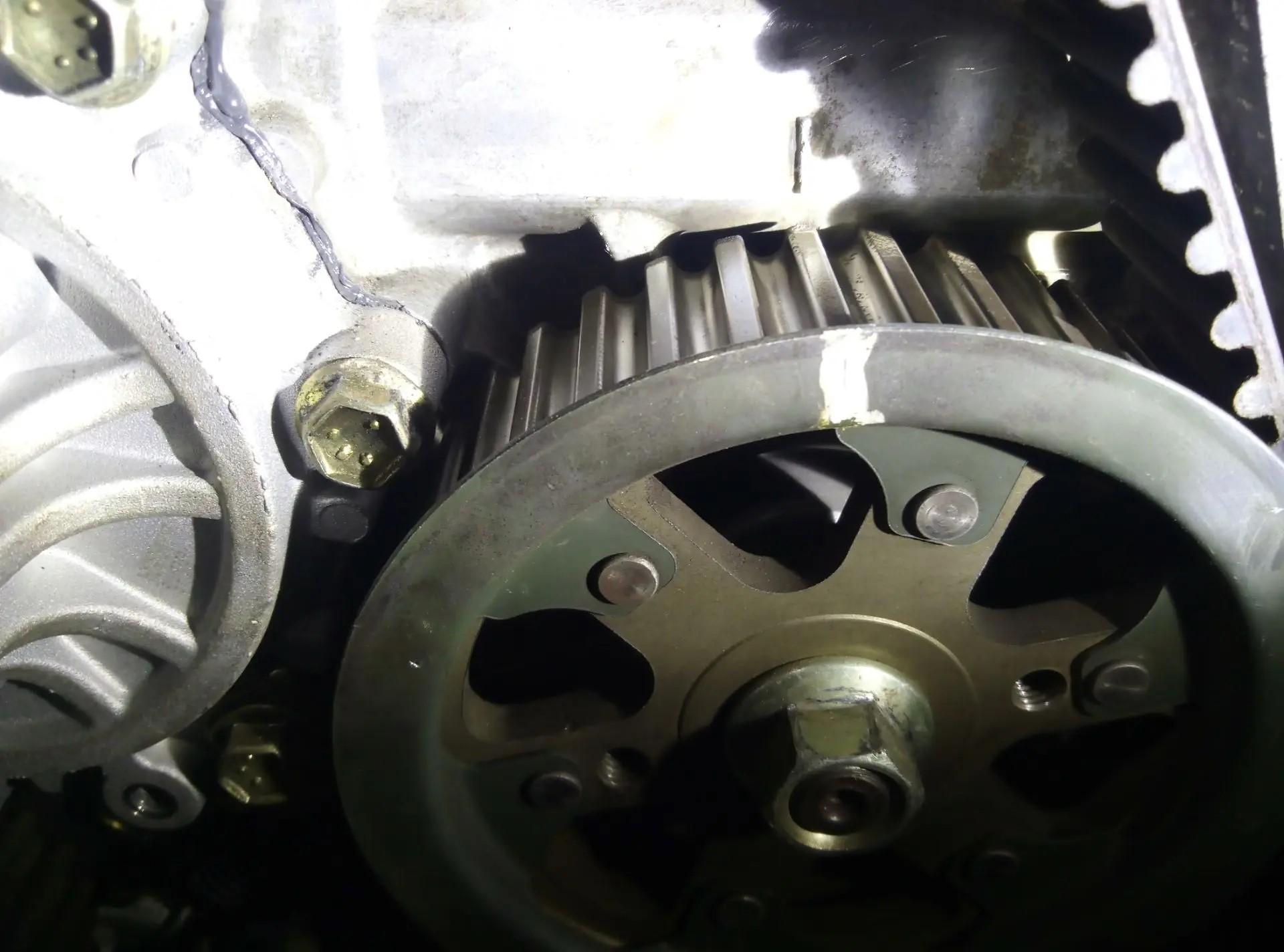

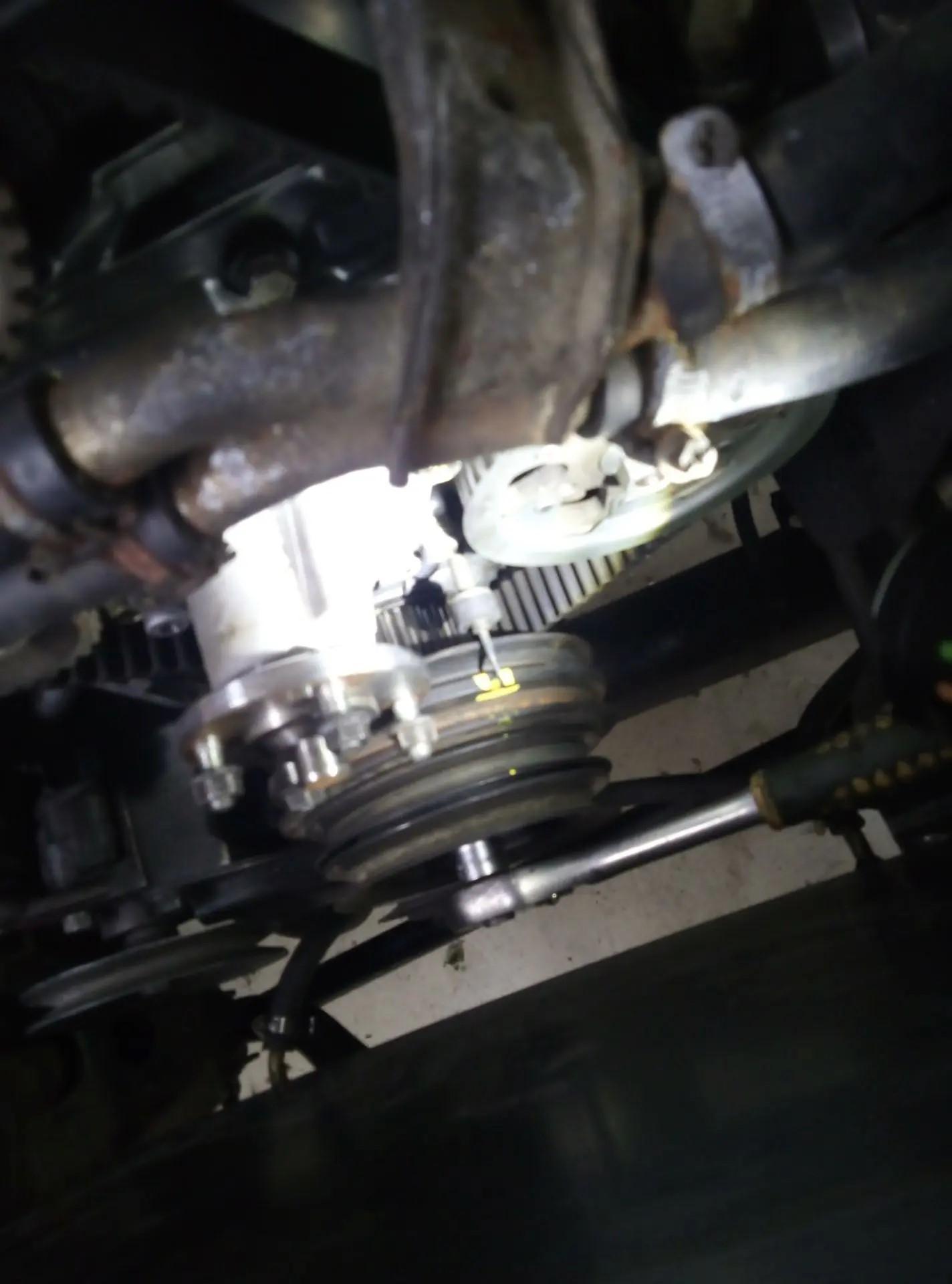

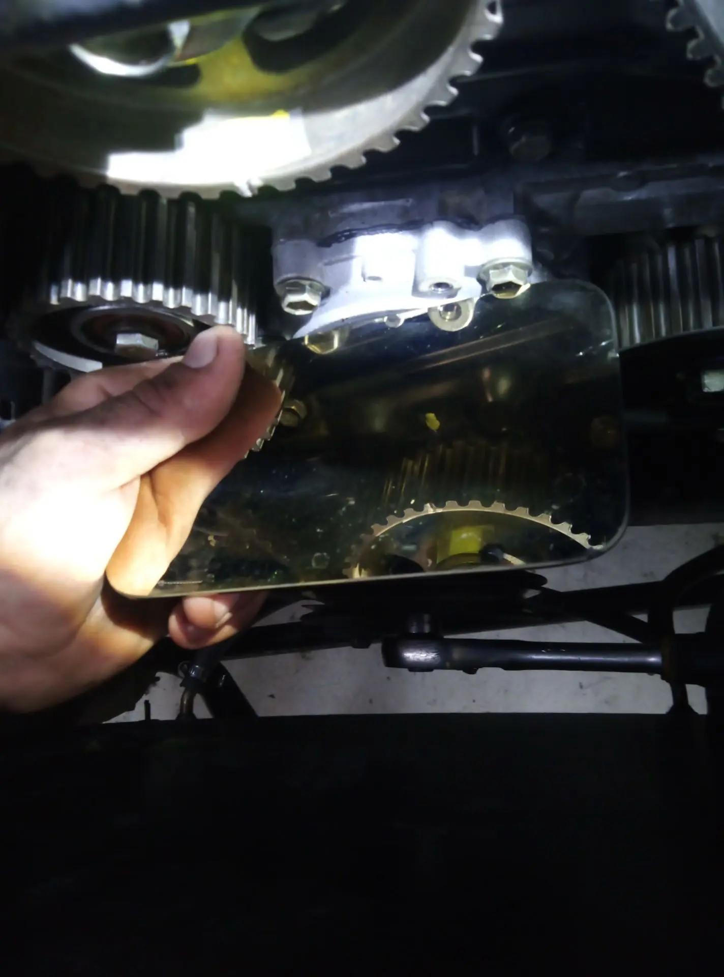

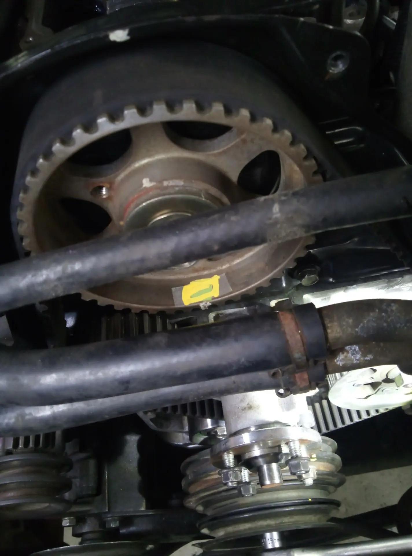

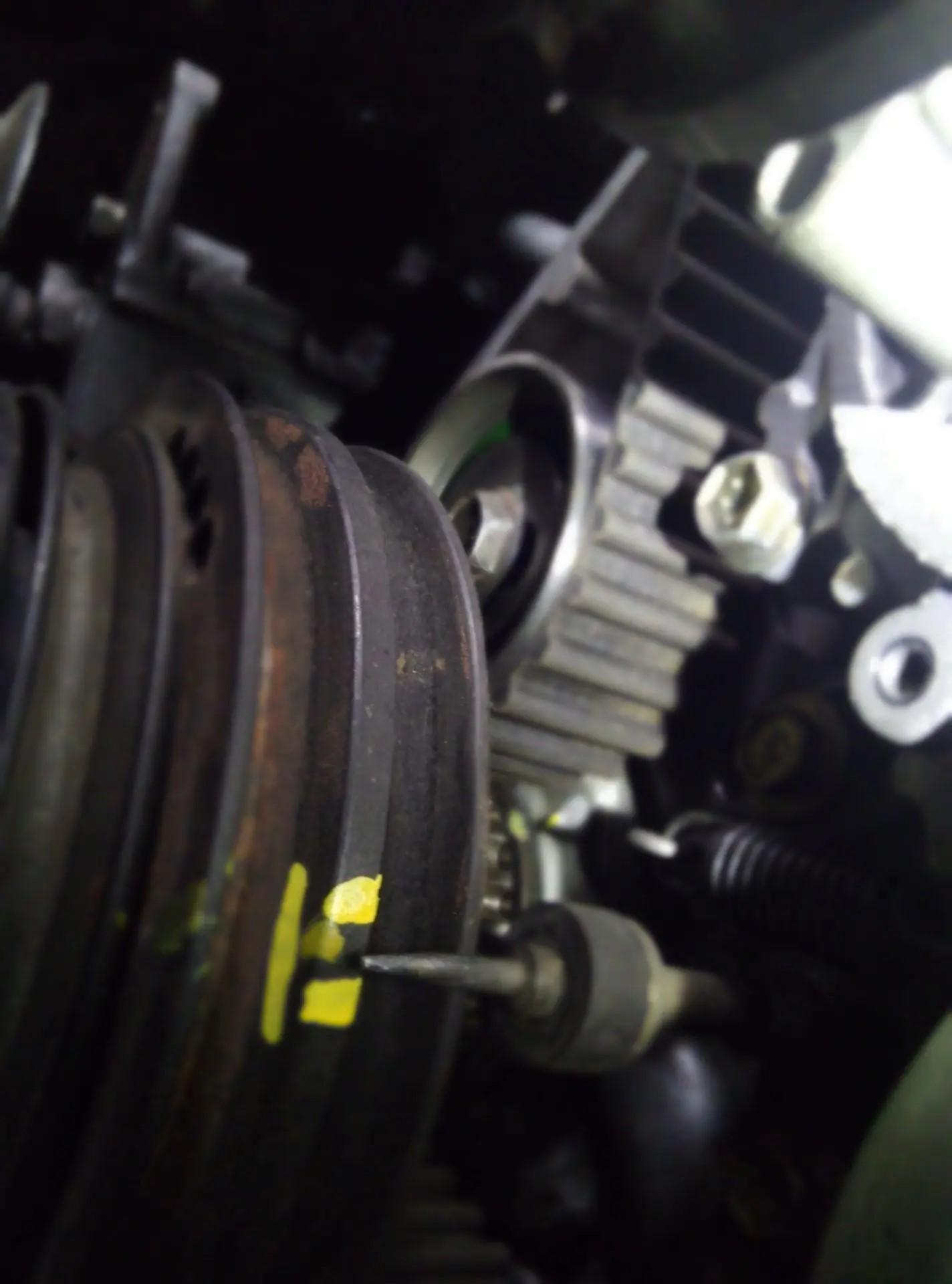

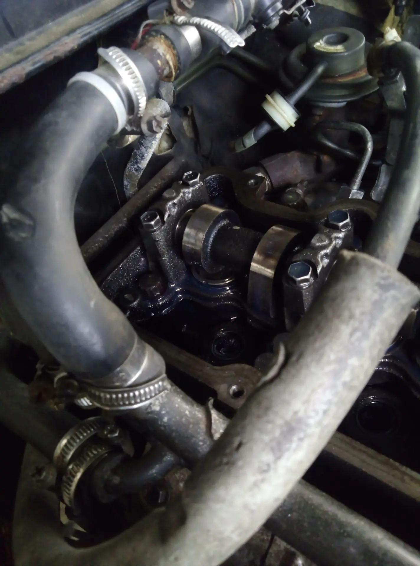

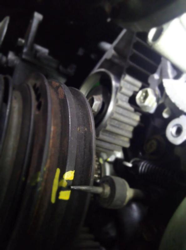

Ну, вот и поставили "этот, как его, Тимка? - Экскремент, батька!" (с) :-))))  Наклеили на все шкивы метки - благо, что вся навесуха снята, и ещё жирным жёлтым маркером пометили.
Сперва вкрутили 3 свечки, дырку оставили только в 1 цилиндре. И, кстати, фыркало солярным туманом не на 30-40 см, а так, что я, даже сидя за рулем, а не у капота, хлебнул этого туману так, что до сих пор во рту как медведь насрал... :-)))
Короче: крутили старым аккумом, чтобы не очень быстро. Факел солярки из свечного отверстия НУ ПРИМЕРНО синхронно с меткой на РВ внизу, ну или с меткой на шкиве КВ против штырька. Я не стробоскоп, конечно, но весьма на глазок синхронно.
Отсюда 2 вывода: ТНВД работает, управляется, и все метки по феншую стоят. Сняли клапанную крышку - кулачки 1 цилиндра свободны. Значит, фазы в норме. Вот и фотки:

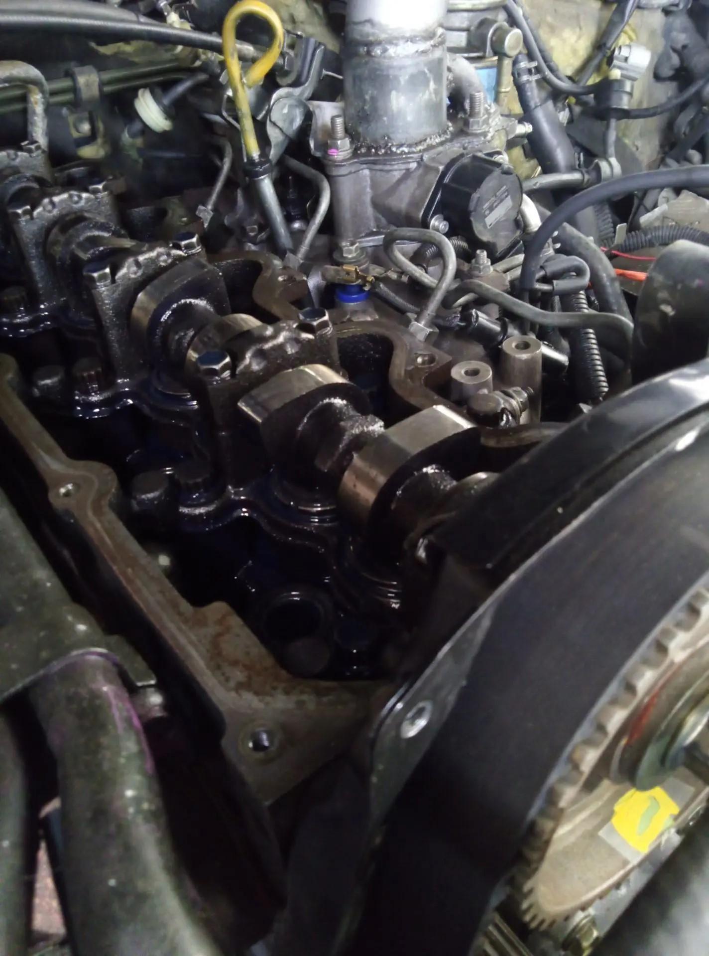

Ну и напоследок забытая метка ТНВД в ВМТ 1 цил. и расположение кулачков 1 цил (1-я фотка) и 4 цил. Полный фэншуй, как я понимаю...
Всё правильно,перед взрывом в первом, вентиляция в четвертом. Последовательность 1342

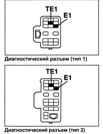

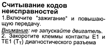

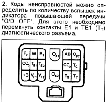

И ещё: как считать ошибки АКПП? В Мануале (стр. 137) сказано закоротить контакты Е1 и Те1 - т.е. то же самое, что при самодиагностике мотора. И считать мырги лампочки ОД-ОФФ. Но у меня мыргает только лампочка "чек", т.е. идёт самодиагностика двигателя, а ОД-ОФФ вообще ни горит и ни моргает. Как это понимать?
Это подсказать не могу, сегодня не буду на работе.. по моему там с ТТ надо  массу е1 соединить, в книге там описание надо читать, картинка может быть одна, а написано по разному (на память пишу)

Что касается контактов, то вот скрин:
image.png.65ef73920f8557748f2fc98ccc735041.pngimage.png.04ede35b6a93010d4867f1fd6d801151.png
У меня разъём другой, но контакты в нём те же: image.png.7667442f96cb80f0a393fe8a095402df.png
