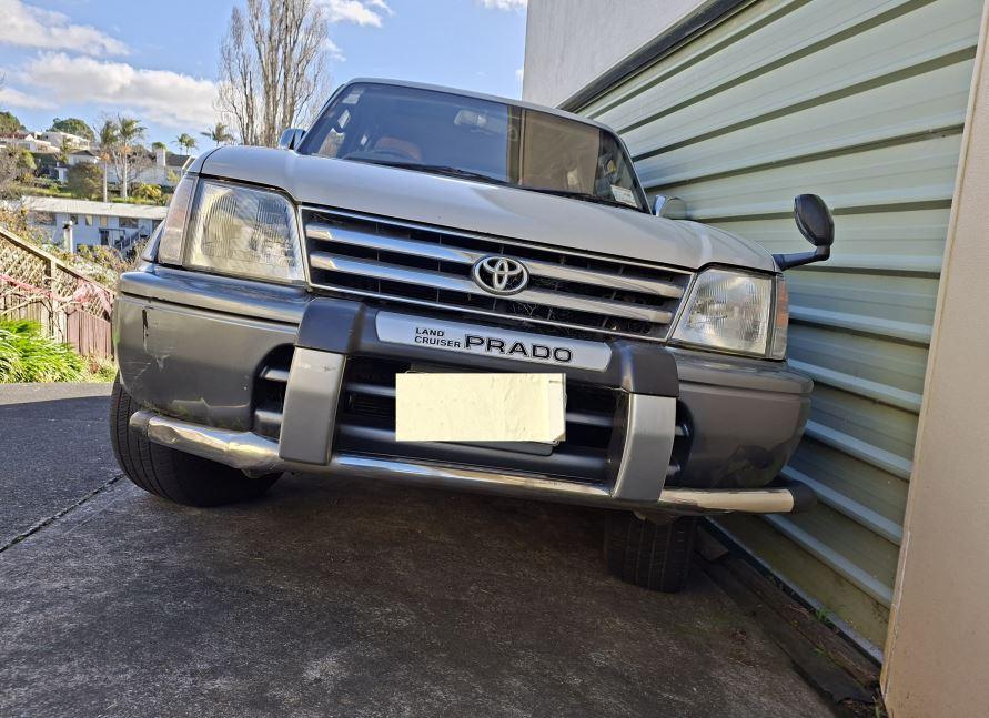

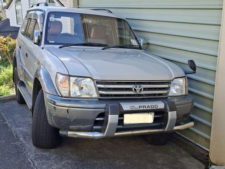

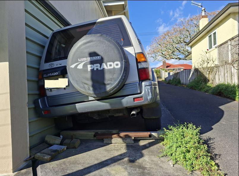

Ставил праворулевую Прадо к гаражу впритирку (фото).
Там площадка "пропеллером": задние колёса на довольно горизонтальной части, а передние -- на уклоне, понижение к гаражу.
Машину так ставил сотни раз, сдавая задом.
Где-то в 20ти-30ти сантиметрах от упора (задних колёс), надо дать руля вправо до упора -- чтобы нос довернуть к гаражу, который весь
слева.

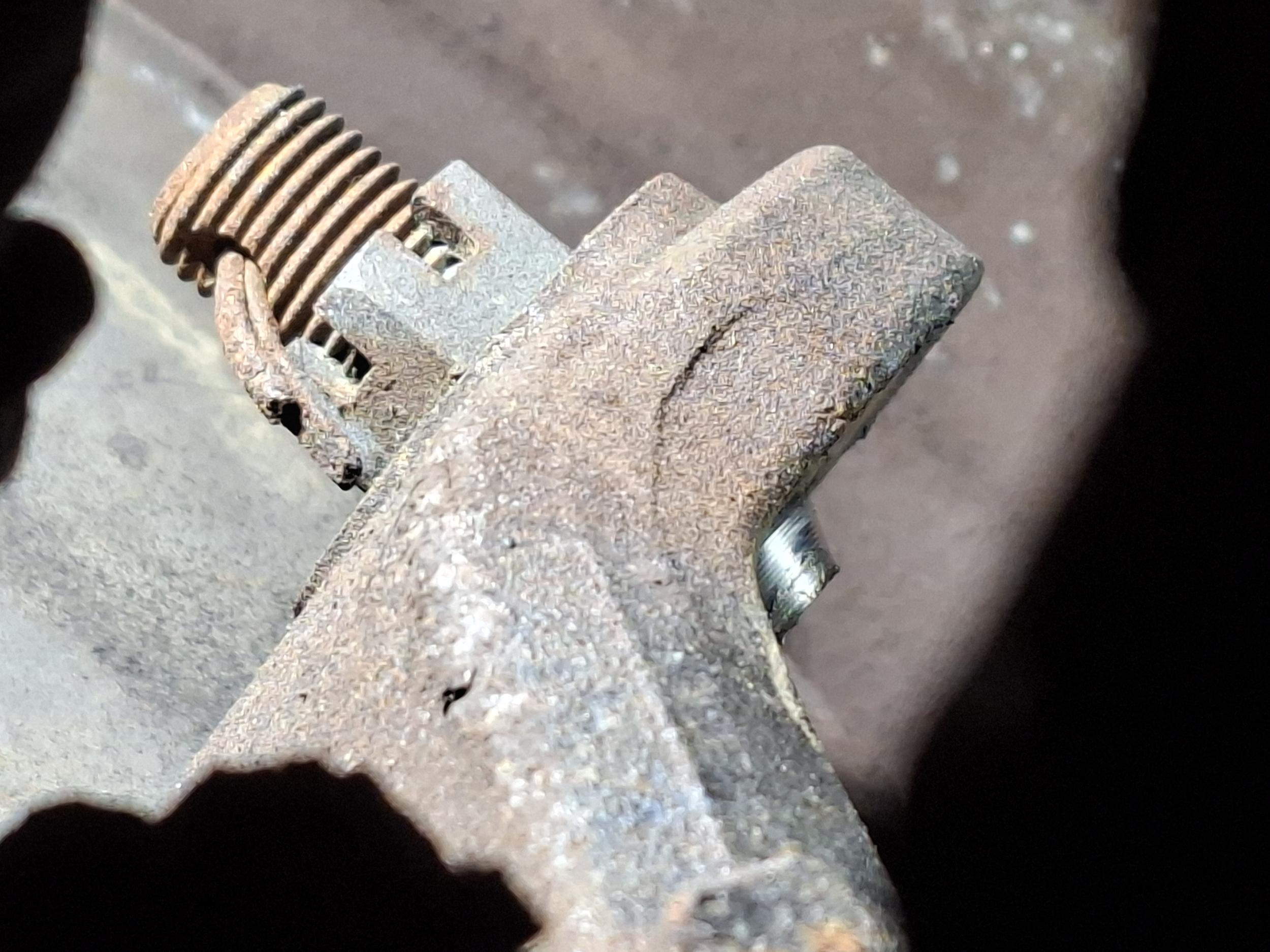

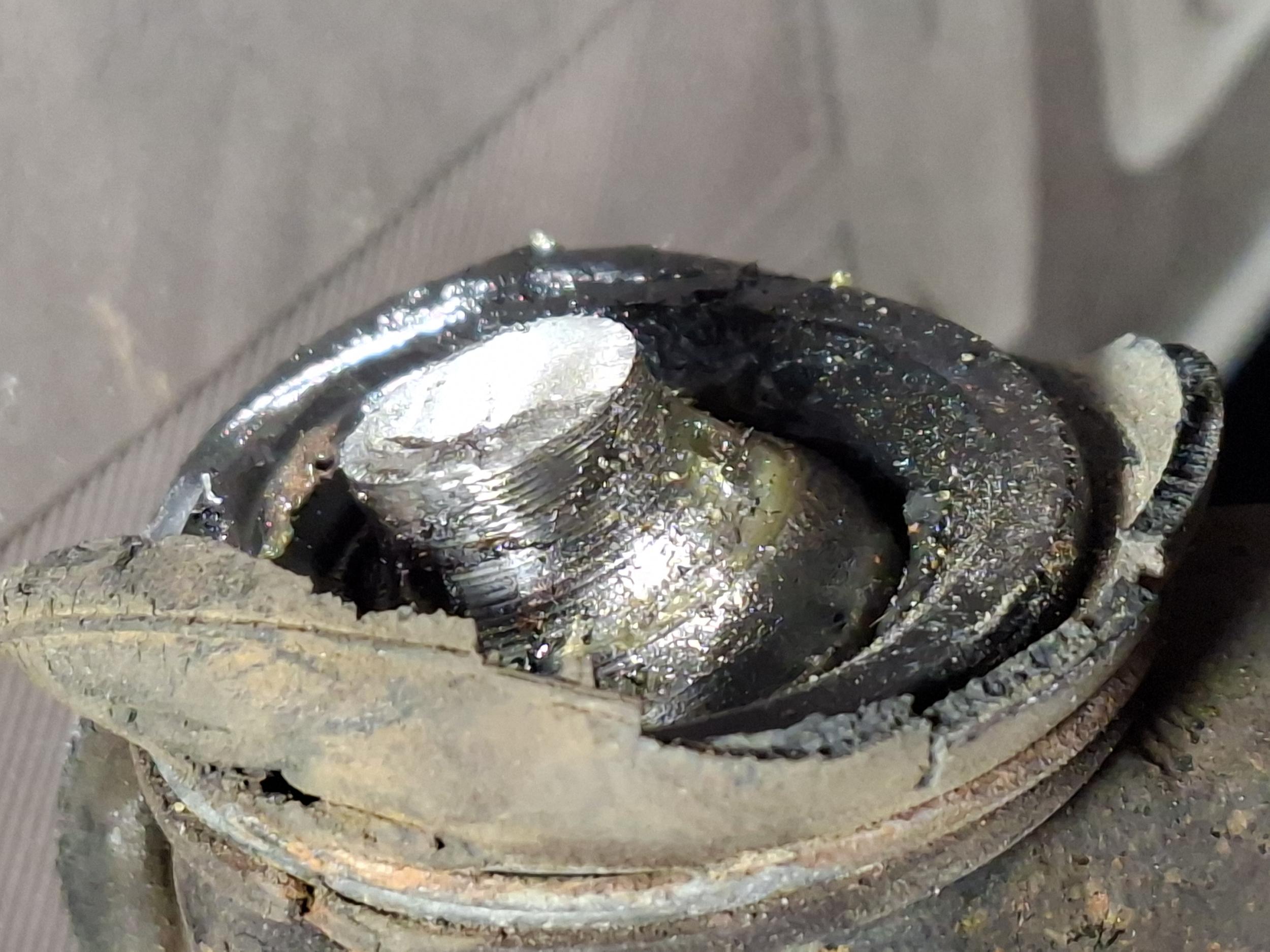

Шаровый шарнир в правом наконечнике рулевой тяги порван пополам по своей "шее", т.е. по самой узкой своей части. В Сопромате это называется "критическое сечение". Нет: чаще говорят "опасное сечение".
И обрыв выглядит, как на лабе по Сопромату. И похоже, что мы тут видим зародышевую трещину: кромка к наблюдателю и влево.
И по виду этого обрыва, может, можно бы предположить, что деталь была перекалена при изготовлении.
Тут ещё можно поумничать:
  • Шарниры эти меняли пару лет назад (по люфту руля): так почему же резиновый кожух состарился столь сильно и столь быстро? (Я его пальцами порвал по трещинам.)
  • Тойота это или Китай -- такую резину делают и так закалить деталь не умеют?
Но в целом картина ясна:
  • Оба шарнира (ну, или наконечника, если неразборные) надо поменять.
  • И чтоб Тойота.
  • И чтоб самому это видеть.
  • И самому на подъёмнике присутствовать.
  • Бо в следующий раз может и не повезти -- чтобы дома и чтобы даже ваще не в движении!
  • И отныне 17 августа праздновать, как свой второй День рождения.

Ну, да: на моём втором фото -- полюбуйтесь, как "спец" неслабо "зашплинтовал" ответственную гайку.

24 минуты назад, Eugene54321 сказал:
Надо было дырку сверлить?))
Главное затянуть нормально.
А то что обломилось, так это ты и обломил упираясь колесом в стену чтобы довернуть сдвинуть вбок машину.))
18.08.2026 в 07:52, Eugene54321 сказал:
слева.
Будешь и дальше так парковаться - сломаешь ещё один.
