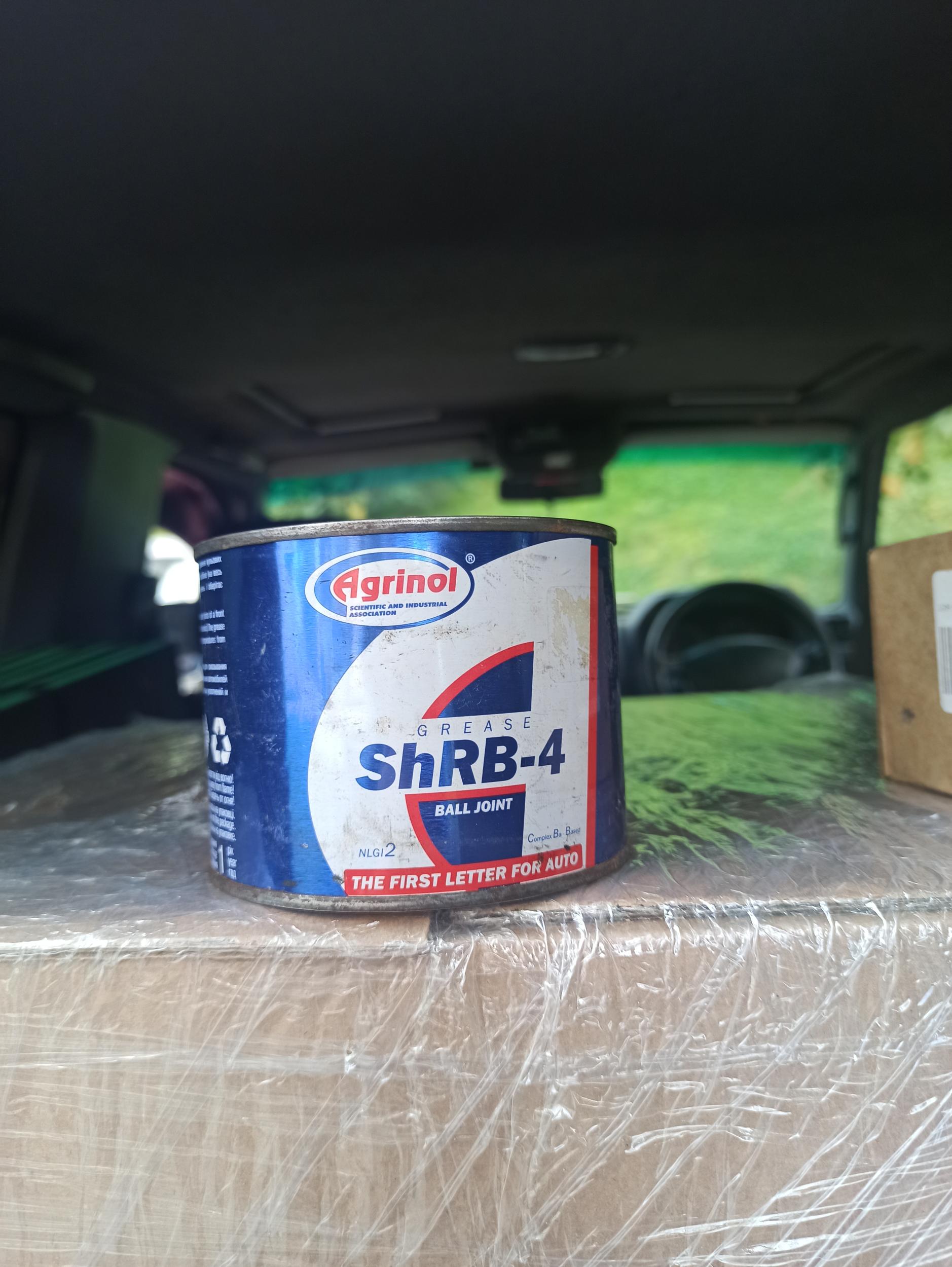

Меняй под пыльниками, на нормальною смазку, япы в нее не умеют, у них смазка капсулируется, становится жоской, я не знаю почему так...
Такую кладу, лет 8 уже
Шс приводов живые, родные..
  • Откуда: Москва, мкр. Северное Чертаново
  • Машина: TLC PRADO, KZJ90, RX TYPE, 3-DOOR, лифт +2
И в шаровые и в рулевые наконечники,, шаровые без люфтов 13 лет

Я шрб всегда добавлял. В шаровые ваза.
Но в оригинальные японские шаровые наконечники никогда не добавлял и не менял смазку, тем более на шрб.
Это как во внутренний трипоид вместо японской смазки ШРУС заложить.
Есть клиенты которые и по 20 лет ездят на них, а есть и те которые по 200-150 тыщ накатали на оригинальной смазке.
И зачем я им буду советовать советский шрб добавлять с учётом того что он вообще разрабатывался для шаровых ваз и даже не для наконечников ваз в которые на заводе закладывали литол.

4 часа назад, Kranium сказал:
13 лет) а в км это сколько?
килов 300
3 часа назад, Казак-берег сказал:
в трипойды nlgi-2, а шаровые как на тазе, потому и работает

4 минуты назад, koti4 сказал:
килов 300
Ты какие- то загадки пишешь)).
Ещё раз спрошу
Ты знаешь о том что про шрб япы не знали и даже не подозревали (думаю что и сейчас не знают и не подозревают о существовании такой смазки)?

конечно, там смазка из пласпинчатых
и то что с 99 года они выпустили другие шаровые, и отзывная была... в америкосии на такомах и ёлках
а шарики нижние там одни
если найду, их простыню, по замене скину.

36 минут назад, koti4 сказал:
конечно
И как же они до сих пор катаются?
А я всем советую не шрб а литол. Кстати тоже наш как и шрб.
Но в отличии от шрб он проникает вовнутрь шаровых-наконечников.

я ставил рецингливые, на них пыльники порвало, из за смазки, отмыл, шрб залил, работают, люфта нет....
да он как литол, только более липкий

3 минуты назад, koti4 сказал:
Совершенно разные смазки  кроме как в СССР и России я таких смазок не встречал. Если есть пруфы об обратном с удовольствием бы узнал об этом  только простыми словами.

шрб не совет
шрб дойчлянд

Доичланд это хде?

из старых запасов
у меня литола бочка с колхоза есть, с 90х
  • Откуда: с Дону
А шрб современное?))
нет, года 2015 наверное, тогда шарики перебирал...

Пыльники менял,смазка как камень была, потому и шрб, после промывки, забивал
