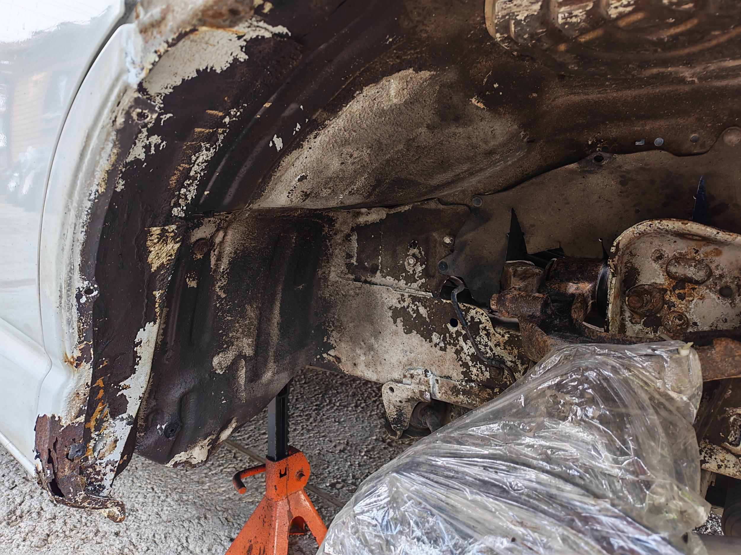

Я сам штопаю дыры. Вырезаю и гну из толстой оцинковки основу, потом поверх кладу шпаклю и крашу. Практически незаметно, хотя вылизывать особо не стараюсь. Изнутри пушсало (для скрытых полостей) или битумная мастика.

В РАВ 4 местами сгнили задние арки до дыр. Некогда и неохота было гнуть, варить, красить. Снял пластиковую обшивку багажника и заделал все стеклотканью с эпоксидкой. Стеклоткань ложиться хорошо, по форме огибая все углы и изгибы. И еще смесью пуш салом с мовилем залил.
Уже три года, пока не отслаивается.

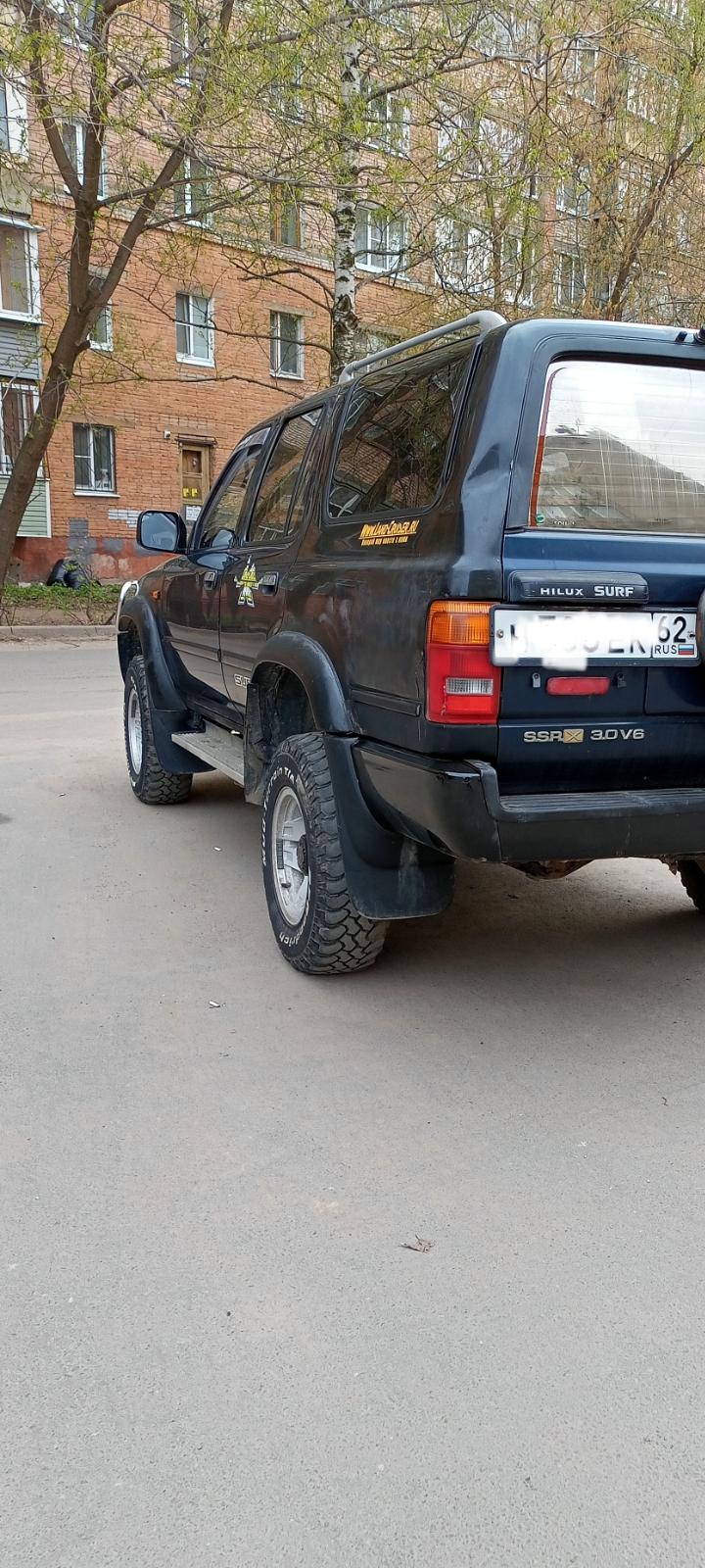

Я так задний бампер вылечил- оба клыка, - дыры уже были сквозные , изнутри помыл, почистил, и стеклоткань в несколько слоев, снаружи шпатлёвка, краска , третий год держится, внутри все вообще отлично, снаружи есть трещины шпатлёвки, в основном после соприкосновений со всякими столбиками:laugh:
Изменено пользователем саш
11 часов назад, саш сказал:
Ухоженая, свежо выглядит:ok:
  • Откуда: Рязань
5 часов назад, BROD сказал:
Стараюсь по мере возможностей, 37 лет было  ей в январе, 25 лет у меня.
Это вторая по сроку владения машина у меня- пока рекорд у 2103, с 79 до 2007 год., остальные, а их было около 20, гораздо меньше, пузотеры 3-5 лет всего
