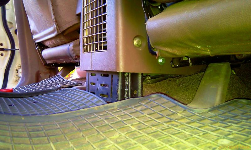

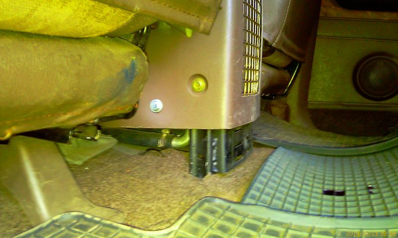

Всем доброго дня. В своё время, когда встал вопрос ремонта печки. Заменил все трубки и патрубки на шланги "Hydroscand". От начала и до конца. По концам хомуты. Замен отопитель салона на новый. 16лет ни разу не ремонтировал систему отопления. Желаю удачи.

image.png.e062c3544ef4b2ad63cfc4e78355f2df.pngimage.png.2950f1347a8ce08e6cb57e694d2b5f72.pngвот здесь видно.
