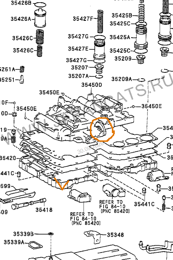

Менять, в принципе, не очень сложно, главное на гидроблоке в сектор вставить (в кружке на схеме)иногда без откручивания нижней (галочкой на схеме) плиты не получается.

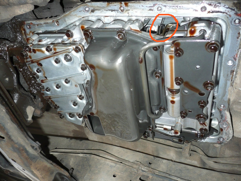

фото разобранной 340 у меня нет, на 442 тросик и сектор , при снятом поддоне, выглядят так

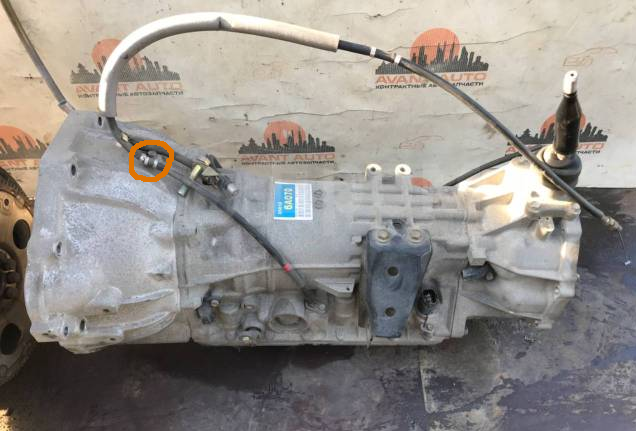

Если болт крепления старого тросика на колоколе открутить не получится, бросьте новый трос параллельно старому и стяните их между собой пластмассовыми стяжками, при оказии при снятии АКПП открутите и переставите.
