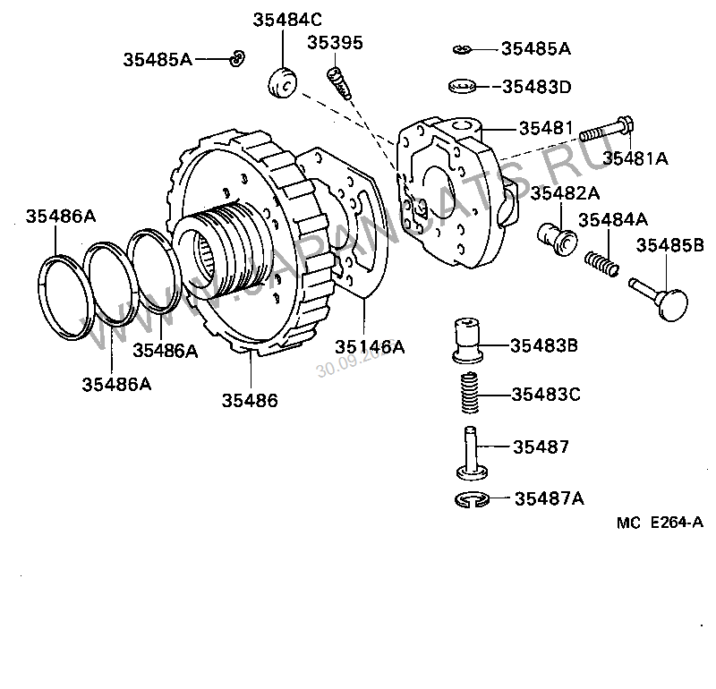

от насоса такое возможно ? типа масло с него сливается кудато и качать начинает не сразу?
1 час назад, djal сказал:
Обычно такое бывает из-за увеличенных зазоров - износ или неправильный ремонт.
думаю всеже пока не горячиться и разобрать посмотреть
Масло горелым пахнет?
Нужно разбирать и смотреть, что там внутри произошло.
Проверить центробежный регулятор, не клинят ли грузики, если задержка по включению была
