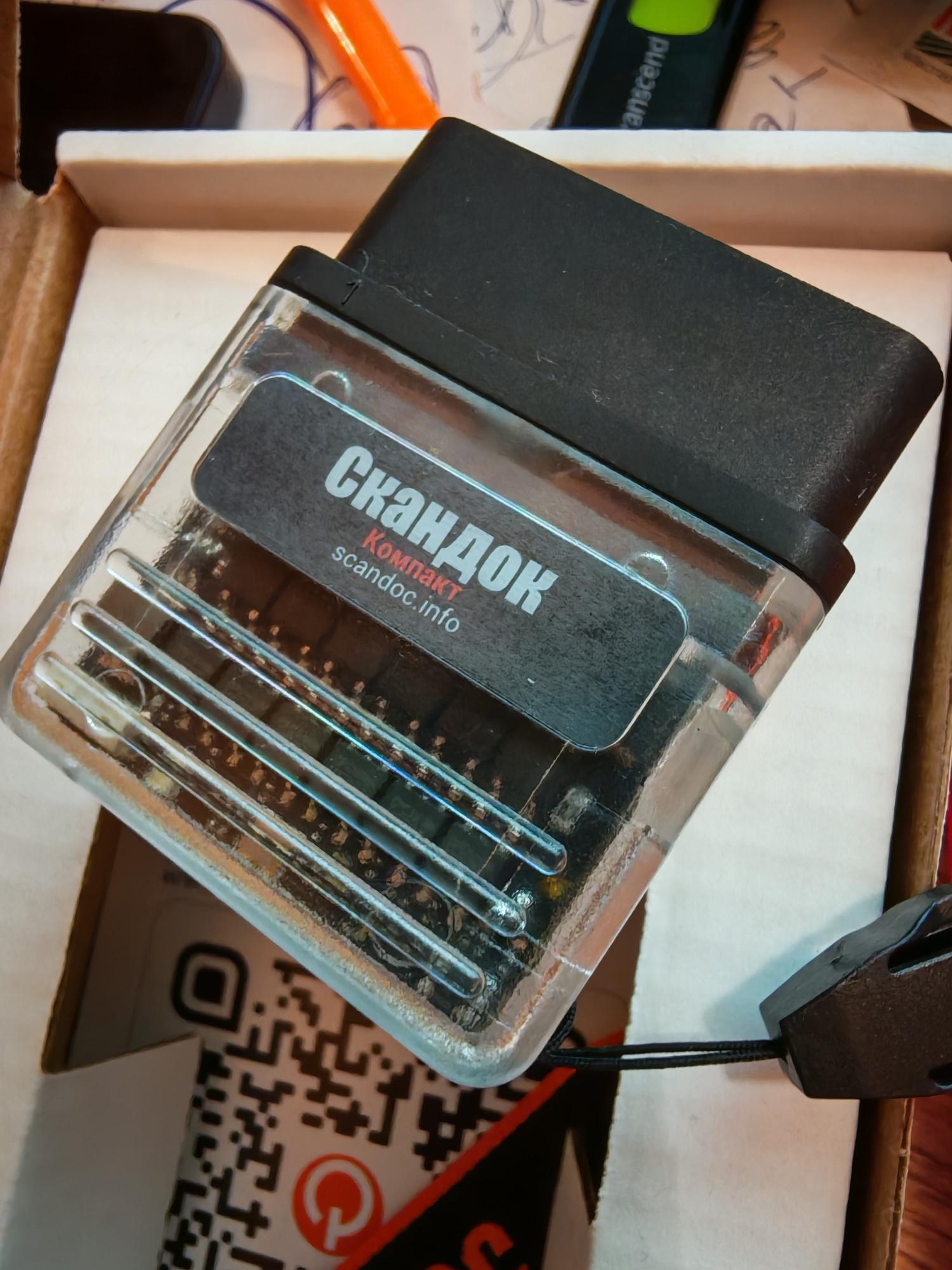

  • Машина: HDJ78L fulltime и еще 2 Тойоты и LеХus
такой приобрел на RAV4  и LX
но еще не разбирался с ним...
