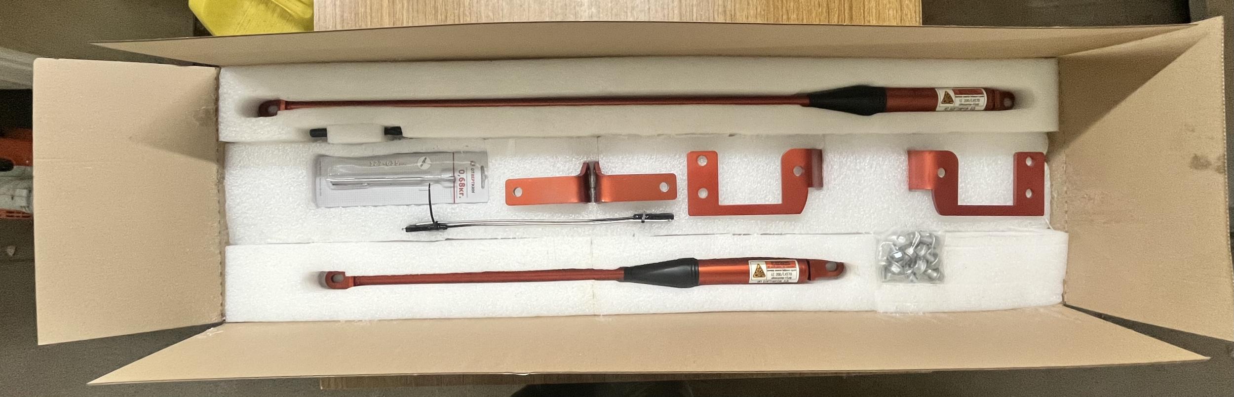

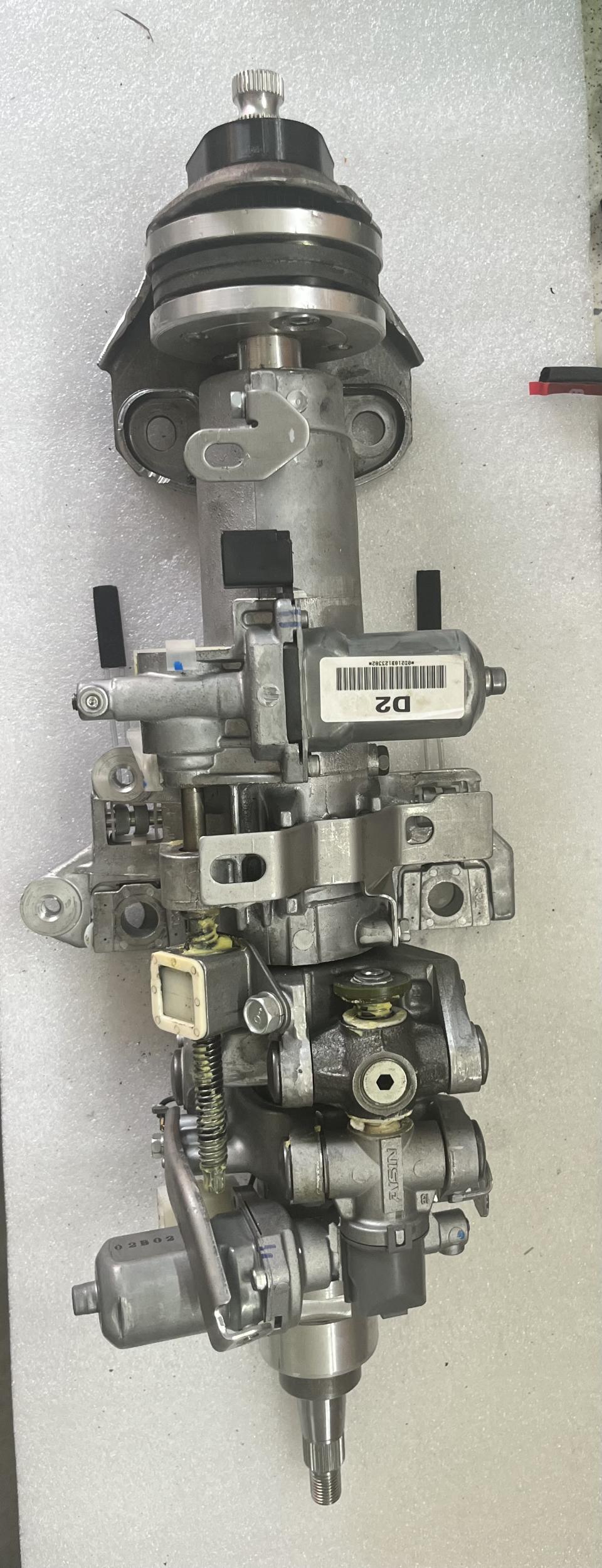

Ещё в 2021году я модернизировал рулевую колонку на своём LX570(на фото). Улучшайзинг заключается в том, что я внедрил в рулевой вал демпфер, который ставился на все Тойоты до 2007 года, а на британцев, корейцев, немцев ставится до сих пор. Короче сделал себе, показал на каких-то форумах и делать кому-то не особо и собирался. А вот на LC200 валы делал и делаю в полный рост, чему народ очень радуется. Вот эта информация пересеклась у товарища из Москвы, он участник другого популярного ресурса, ссылку давать не буду. Позвонил он мне и давай, прямо настойчиво, прямо требовать))), можно сказать сделать ему демпфер на колонку LC200 с гидроподвеской. Я, естественно, стал выяснять откуда такой интерес к демпферам. Тут вот и выдал он мне инфу, что поставил на своего Крузака "демпферы гашения вибрации кузова" от LX570 комплектации Superior. Кому интересно его описание, сможете без труда погуглить.
Короче, заинтересовался я этой темой... На сервисе у меня, как раз был LX570 c поднятым кузовом, рама свободна, всё в доступе. Нашёл я комплект демпферов и стал проводить, как говорится, натурные испытания. Подключил к осциллографу датчик детонации, закрепил его на раму спереди, без демпфера, и дубасили мы по переднему колесу здоровенной кувалдой. Потом поставили демпфер и провели аналогичные замеры. Без демпфера амплитуда колебаний и с демпфером  отличалась в разы. Видео есть у меня на сайте, в ролике, можете посмотреть, кому интересно.
  https://xn---45-5cdks0dguqd9b.xn--p1ai/service/lc200-lx570/dempfery-gasheniya-vibratsii-kuzova/

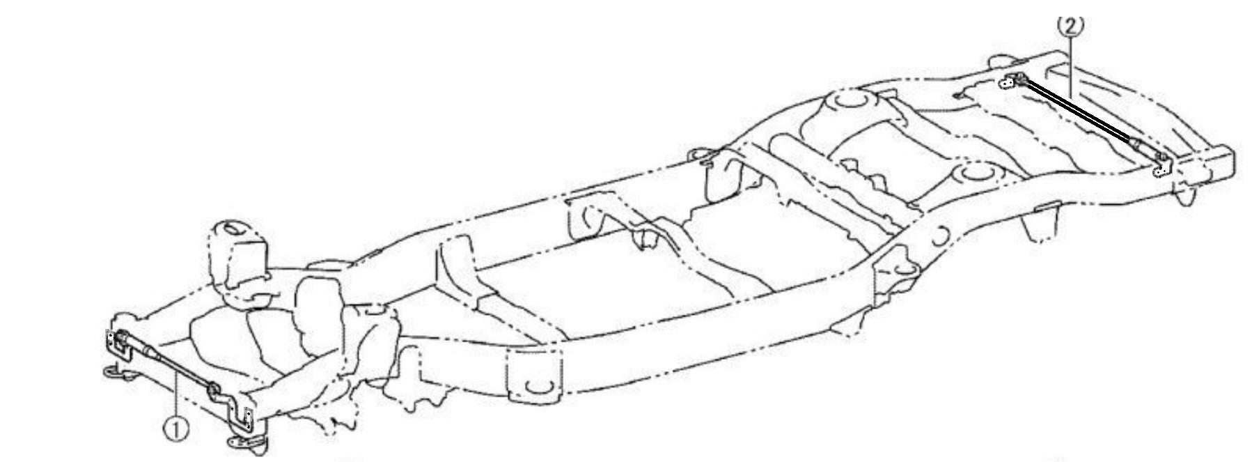

Потом поставил на свой LX. Трудно текстом описать мои эмоции, но постараюсь. После установки переднего демпфера, было ощущение, что на машину добавлено килограммов 200 шумоизоляции, хотя шумка сделана полностью. Стало ещё тише. Потом поставил задний демпфер. До его установки, при съезде задней оси с лежачего полицейского, был слышен звук "БУМ", хотя высота кузова была выставлена по мануалу. Не знаю, может пружины подсевшие были причиной этого звука. Хотя, пару раз слышал, что так было на других машинах. Так вот, моему удивлению не было предела, когда этот "БУМ" пропал после установки заднего демпфера. Машина стала очень собранной. Предложил прокатиться товарищу на своей машине, у него тоже LX, дорест только. Только с парковки он стал выезжать задним ходом, сразу сказал, что машина другая... Потом поехали по советскому асфальту, пятаками местами потерявшемуся за долгие годы без ремонта. Ехать он начал, как на своём, со скоростью 20-30 км/ч, а я говорю "Гони!"))) Короче, где ехал он на своём LX без демпферов, на моём, с демпферами, без проблем можно гнать 60-70... Вот так! Корче, тема работает и работает офигенно! На схеме места установки демпферов.

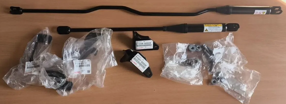

Передняя часть:
Демпфер передний: 48691-60030
Кронштейн передний правый: 48692-60010
Кронштейн передний левый: 48693-60010
Болты крепления кронштейнов к раме: 91674-J1020 (4 шт.)
Болты крепления демпфера к кронштейнам: 90105-10572 (2 шт.)
Гайки: 90178-10014 (2 шт.)
Задняя часть:
Демпфер задний: 51249-60010
Кронштейн задний правый: 51205-60010
Кронштейн задний левый: 51206-60010
Болты крепления кронштейнов к раме: 91674-J0820 (4 шт.) —  вместе с ними докупаются резьбовые заклепки М8 если LХ выпущен до 2018г.
Болты крепления демпфера к кронштейнам: 91674-J1025 (2 шт.)

Как это работает? там же поперечины рядом? Сопротивление бесполезно, все дела?
  • Откуда: Сочи
5 минут назад, lamobot сказал:
Гасит колебания рамы на кручение
Демпфер-это амортизатор сверхмедленного перемещения. Если аморт подвески, например, работает на сантиметры, то этот работает на десятые доли миллиметра. Если на сайте смотрели ролик с осциллографом, где я проводил исследования, то там видно, как работает демпфер. Я, сначала, перед всеми экспериментами, думал, глядя на схему установки на раму, что Тойота разводит народ, ценя LX570 Superior на миллион дороже. И сомнения тоже были, что кругом дикое железо... Смысл его, очень упрощённо и коротко объясняя, в гашении противофазных микроколебаний рамы. Если погуглите, найдёте ролики Ямахи, на их сайте, всё станет понятнее. Там пример с колоколом есть, посмотрите.
