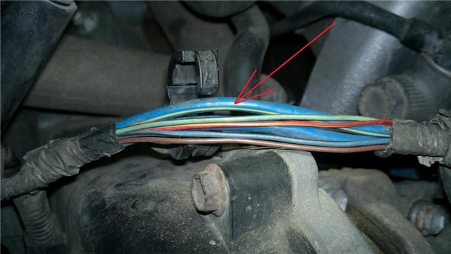

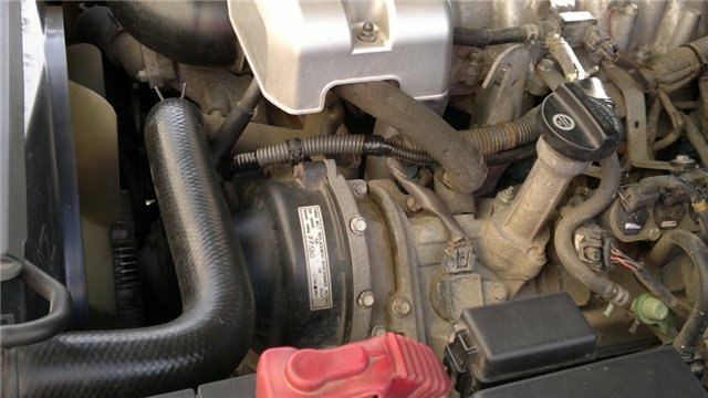

Я cделал так. На таком двигателе:
В этом месте:
Размотал два шва изоленты и увидел несколько проводов, один из которых идет от датчика положения коленвала (ДПКВ)
По схеме оказался вот этот:

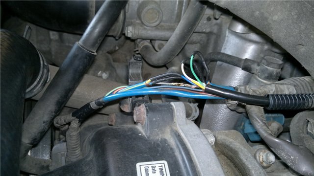

Разрезал его и впаял в разрез 4 жилы в экране. Две от датчика пошли к ВУОЗ, две вернулись обратно. Экран сел на экран родного провода. Тоже под пайку.
Дальше все собрал в обрятном порядке. Получилось так:

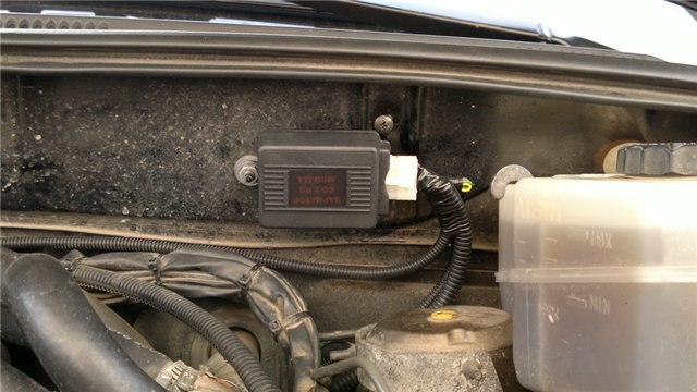

Второй конец кабеля с 4-мя жилами в экране пришел сюда к ВУОЗу:
ВУОЗ, как Вы понимаете, может любой марки, любого производителя. И на последок схема проводки двигателя 2UZ-FE в месте подключения датчика с цветовой маркировкой:

Да, чуть не забыл. При первом подключении ВУОЗ работать отказался даже на бензине. Пришлось, по рекомендации автора ВУОЗа, поменять местами ДПКВ+ и ДПКВ- Все заработало.
  • Машина: Cruiser 80 3fe
красиво но зря в под капот поставил. забудешь предупредить и какой нить узпек епнет кэрхером и нет у тебя варика.
