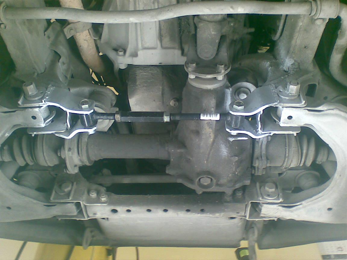

    низ кронштейна нижнего рычага,сзади,от времени разъезжается,при агрессивных покатухах
    лечится стяжкой

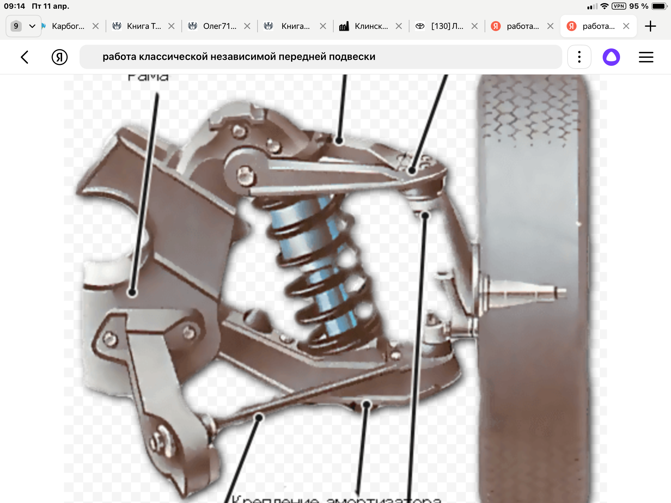

    Верхний рычаг и соответственно площадка под шаровую имеет уклон вовнутрь, чем больше угол верхнего рычага к горизонту тем больше смещение центра сферы пальца шаровой к центру авто, поэтому колеса становятся домиком.

     Вот тебе наша подвеска. Дальше чуть воображения вкл, при установке приставки, верхний рычаг отклоняется вниз, при этом ось изменяется и соответственно колеса становятся домиком /\ что бы это исправить развал не болты с низу приходиться выкручивать на максимум, зачастую жертвуя кастором.
    Прежде чем верить в прочитанное, проанализируй, ничего сложного.

    Ни чего подобного. Верхний рычаг ни куда не отклоняется от слова совсем, он где был, там и остается. Для того что бы верхний рычаг ушел вниз, нужно затянуть торсионы и ни как иначе. При установке проставок вниз откланяется нижний рычаг, так как увеличивается расстояние между точкам крепления поворотного кулака, а верхний рычаг удерживается торсионом и без изменения веса авто, либо затяжки торсионов положение своего изменить не может.
    Весь фокус в том, что верхний рычаг стоит под углом и плоскость прилегания шаровой тоже под углом и когда мы ставим проставку, то шаровая смещается не просто вниз, а вниз и во внутрь, и чем больше проставка, тем больше во внутрь уходит ось поворотного кулака и соответственно колеса встают домиком /\.
    Так что если колеса уже стоят домиком, то от проставки в любом случае станет только хуже.

    Все верно вниз и вовнутрь. Наверное так правильнее.

    Другой вопрос - все дело в разошедшихся задних кронштейнах? Тогда какое расстояние между ними должно быть? Замерю рулеткой чтобы знать насколько они у меня ушли. Приварить регулируемую стяжку между ними будет хорошим решением?

    В сбежавшихся. При движении вперед и залете колесом в препятствие, его загибает вместе с рамой вовнутрь, такое можно повторить и задним ходом, но это нужно сильно постараться чтобы не попасть сперва задним колесом и хорошенько приложится передним. Чем сильнее раздвинешь, тем больше будет кастор, соответственно больше запас по регулировке болтов развала вовнутрь в передних сайлентах.
    13 часов назад, Acces969 сказал:
    По конструкционному феншую сайлентблоки должны быть соосны, как на верхнем рычаге, поэтому расстояние логично должно быть равное между передними и задними болтами сайлентблоков, это мысли в слух.
    Оно было бы идеальным с конвеера, с этим согласятся 99% неравнодушных.

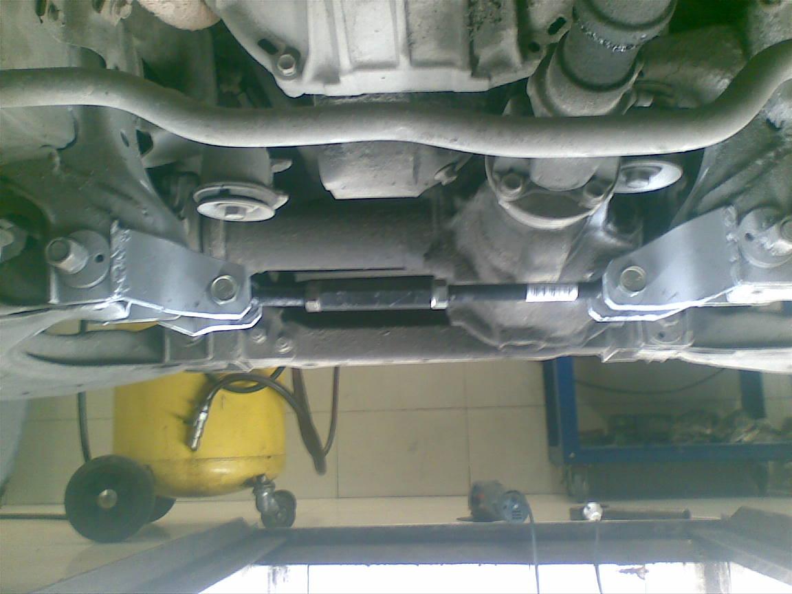

    Приваривать это когда кронштейны не гнутые, а съемную регулируемую делают чтобы после приваренные затем раздвигать, это тоже так себе решение, когда кронштейны раздвигаются резьбовое соединение на изгиб идет, напряжение на сварке распорки у основания сильно возрастает, и вскоре может треснуть, поэтому съемную и регулируемую типа второй картинки выше это идеальный вариант, особенно с предусмотренным креплением под защиту.
    Если сможешь распереть вставит и заварить это рабочее решение. Снятие переднего редуктора все равно гораздо проще со снятием передней балки, назад с открученными шрусами у меня не получилось (мягко говоря) вытащить редуктор.
    У себя раздвигал на 15мм. Видно как распорка дугой выгнулась вниз.

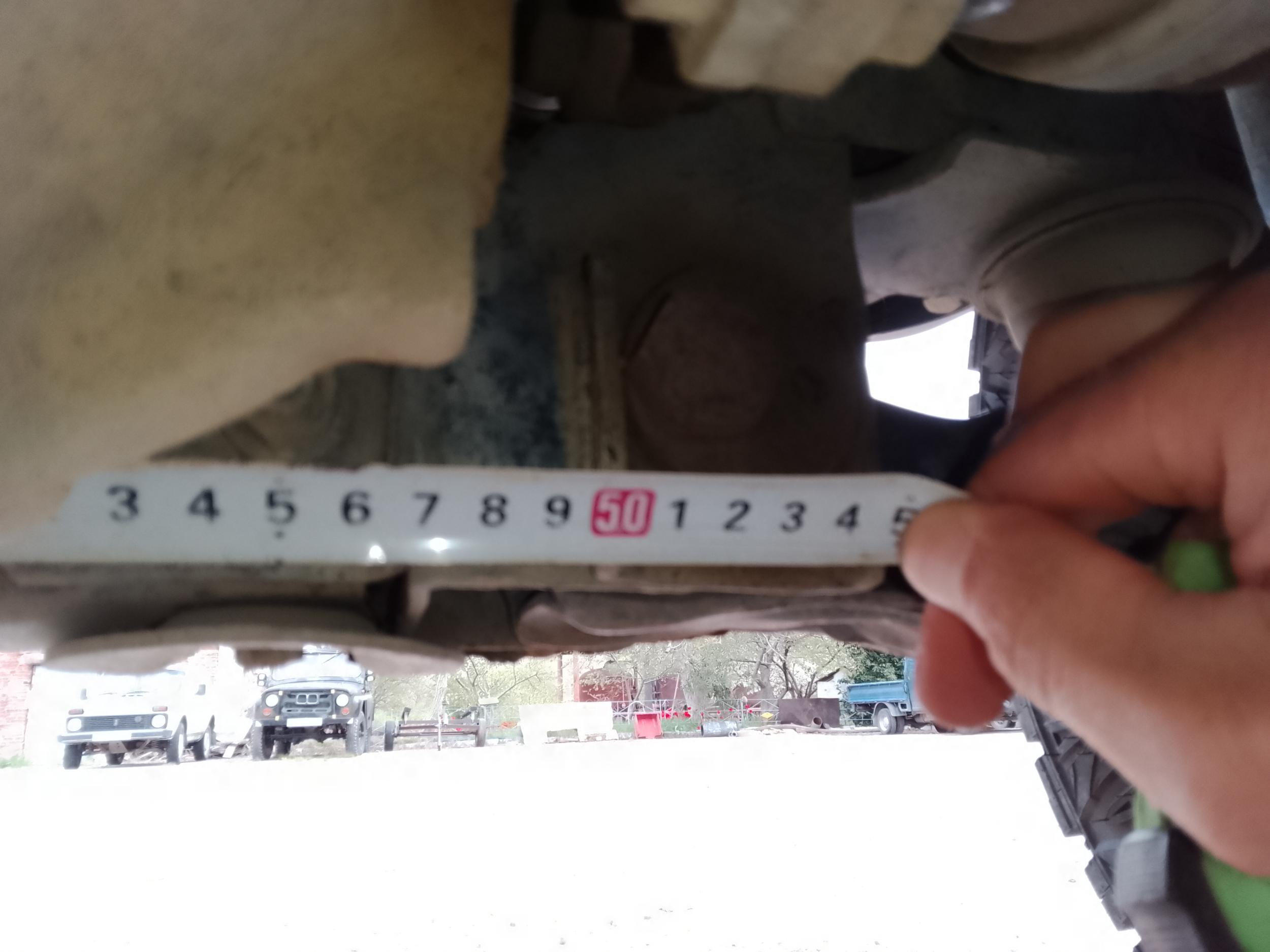

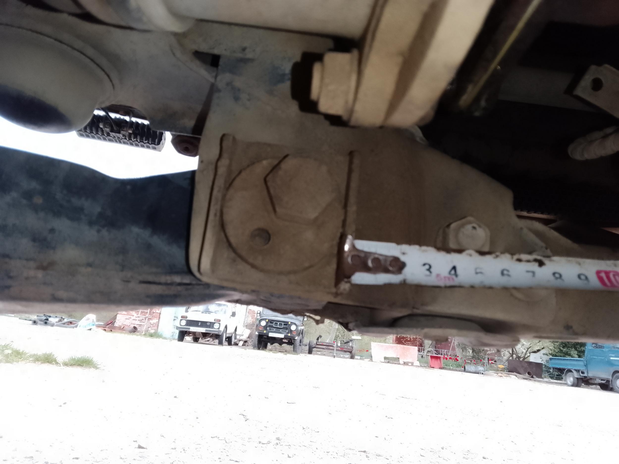

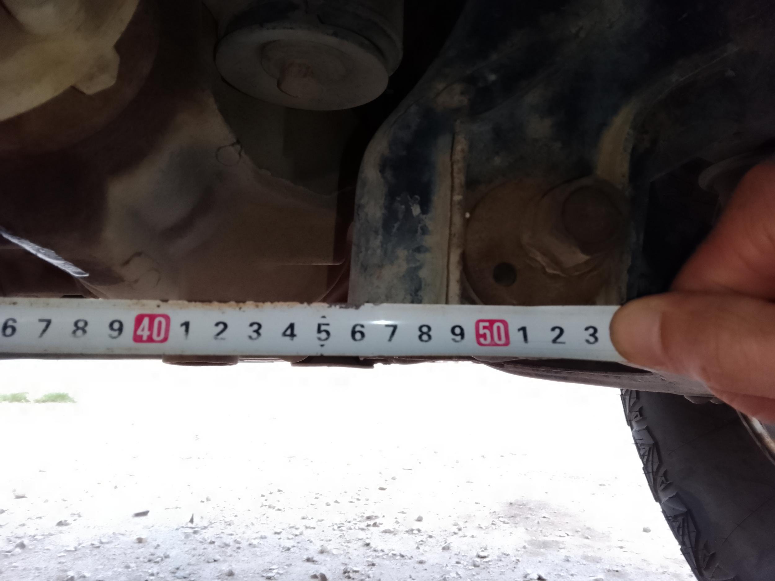

    Замерил. У меня переднее расстояние по осям развальных болтов - 53.7. Заднее - 52.4. Т.е. разница 11 мм. Если я разопру задние кронштейны, развал еще больше увеличиться. Вот дела...
    • Откуда: Георгиевск
    34 минуты назад, Acces969 сказал:
    а если сожмёшь,то уменьшится:imageproxy:
