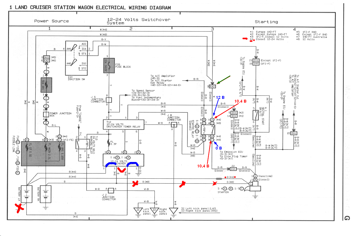

получилась такая странная фигня:
пояснения:
- красные крестики - исправление ошибки с заземлением левого аакум  в схеме и для упрощения моего понимания отмечены цепи для моделей, отличающихся от моего 1HZ
- синяя галочка в реле 12/24 показывает цепь в нормальном (без подачи электропитания на реле 12/24) состоянии
- красная галочка в реле 12/24 показывает коммутацию реле 12/24 в состоянии стартер включен (электропитание подано на реле 12/24)
- зеленая стрелка - предполагаемый мною серый разъем толстого черного кабеля (если разъем разомкнуть, то пропадает 12В синим цветом), контакт в серой фишке прозванивается
 далее замеренные напряжения в точках:
- синим цветом написаны напряжения в состоянии стартер выключен: ожидаемое 12В на "входе" питания в реле стартера и 0В потому что нет замкнуто реле стартера
- красным цветом написаны напряжения в состоянии стартер включен (ключ повернут): все реле щелкают (12/24 щелкает и коммутирует, реле стартера щелкает и коммутирует с сопротивлением 0,5 Ом)
- на левом аккумуляторе на клемме "+" наблюдается 12В в нормальном состоянии и 24В в состоянии стартер включен (ключ повернут)
=== очень удивлен (и удручен) тем, что на контакте реле стартера 1А-4С (синий 12В и красный 10.4В) при срабатывании реле 12/24 вместо ожидаемых мною 24В получается 10,4В ??????
=== теоретически между +24В на левом аккум и разъемом под зеленой стрелкой цепь прозванивается
добавка: не допер замерить напряжение на контакте с синим 0В с отключенным с клеммы реле стартера черным проводом к стартеру (вдруг где-то  после реле стартера что-то просаживает)
и не допер прокинуть соплю от "+" левого аккум сразу на синий 12В и красный 10.4В
Изменено пользователем Александеррр
  • Откуда: Подольск
14 минут назад, Александеррр сказал:
Сними силовой разъем с реле стартера и закороти его в режиме старта.
Изменено пользователем Saimak

пардоньньте товарисчи !!!!!!
то, что я считал реле стартера оказалось реле свечей  красная стрелка
реле стартера зеленая стрелка жжжжж

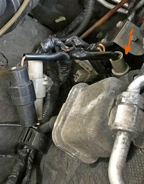

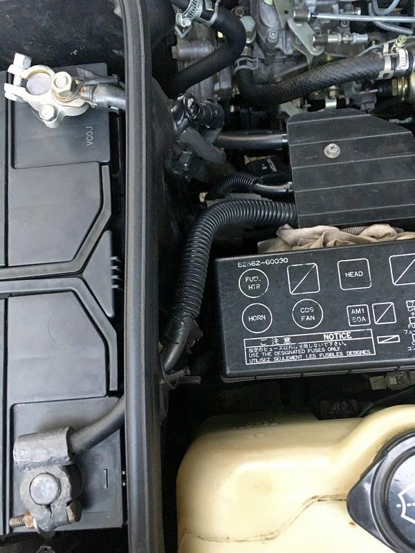

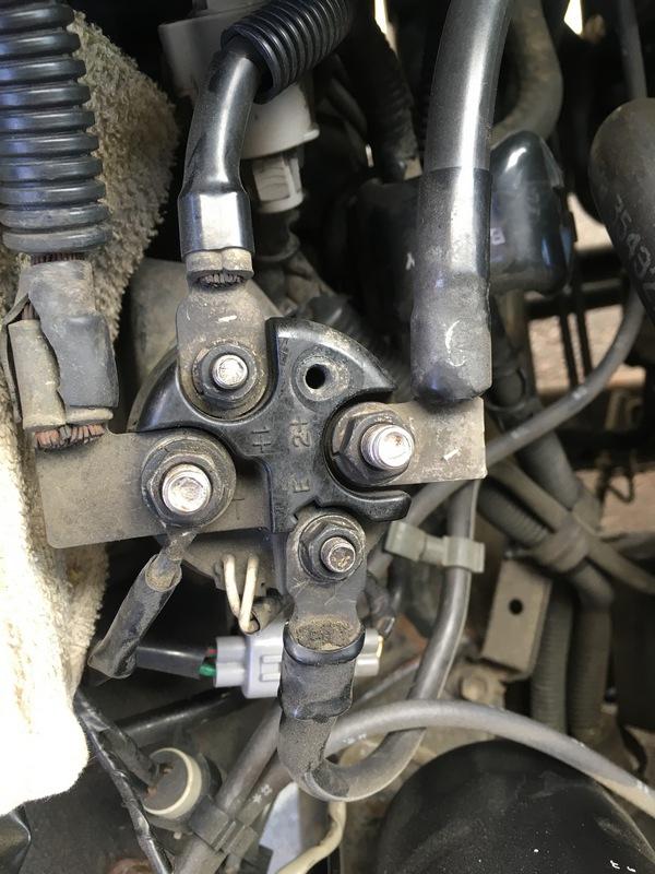

"ПРОКИНУТЬ соплю от "+" левого аккум сразу на синий 12В и красный 10.4В" - это ни в коем случае делать нельзя!!! На + левого аккумулятора приходит провод с 30 клеммы генератора(тонкий провод на первом фото), по которому идёт зарадка. В момент срабатывания реле 12/24 на на клемму -1 на реле приходит + с правого аккумулятора и подаёт питание(тонкий чёрный провод на втором фото ) на обмотку нормально замкнутого защитного реле генератора(на твоей схеме реле соединяющееся с предохранителем "CHARGE"), реле размыкается и разъединяет генеретор и аккумулятор. Если Вы бросите прямой провод то на генератор, в момент заводки, придёт +24V.

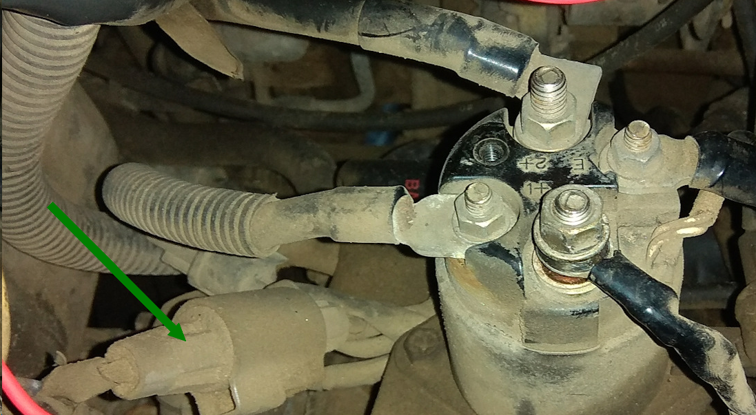

Вот где находится серая фишка реле стартера, реле стоит как-бы внутри подкрылка.
