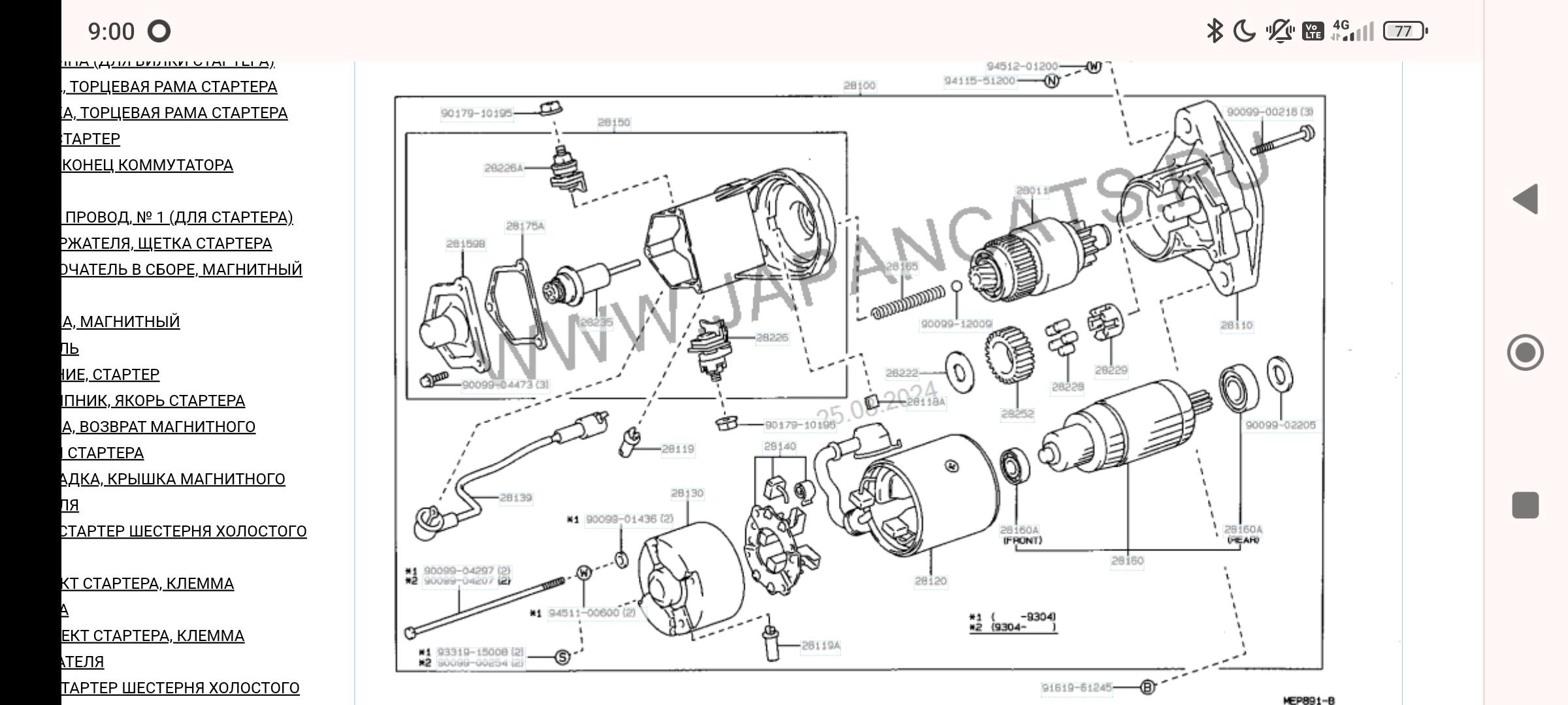

    Всем здравствуйте.
    Подскажите, что это за "пятаки" и где они на схеме?

    • Откуда: с Дону
    28226а
    28226
    28235 это то что их замыкает.

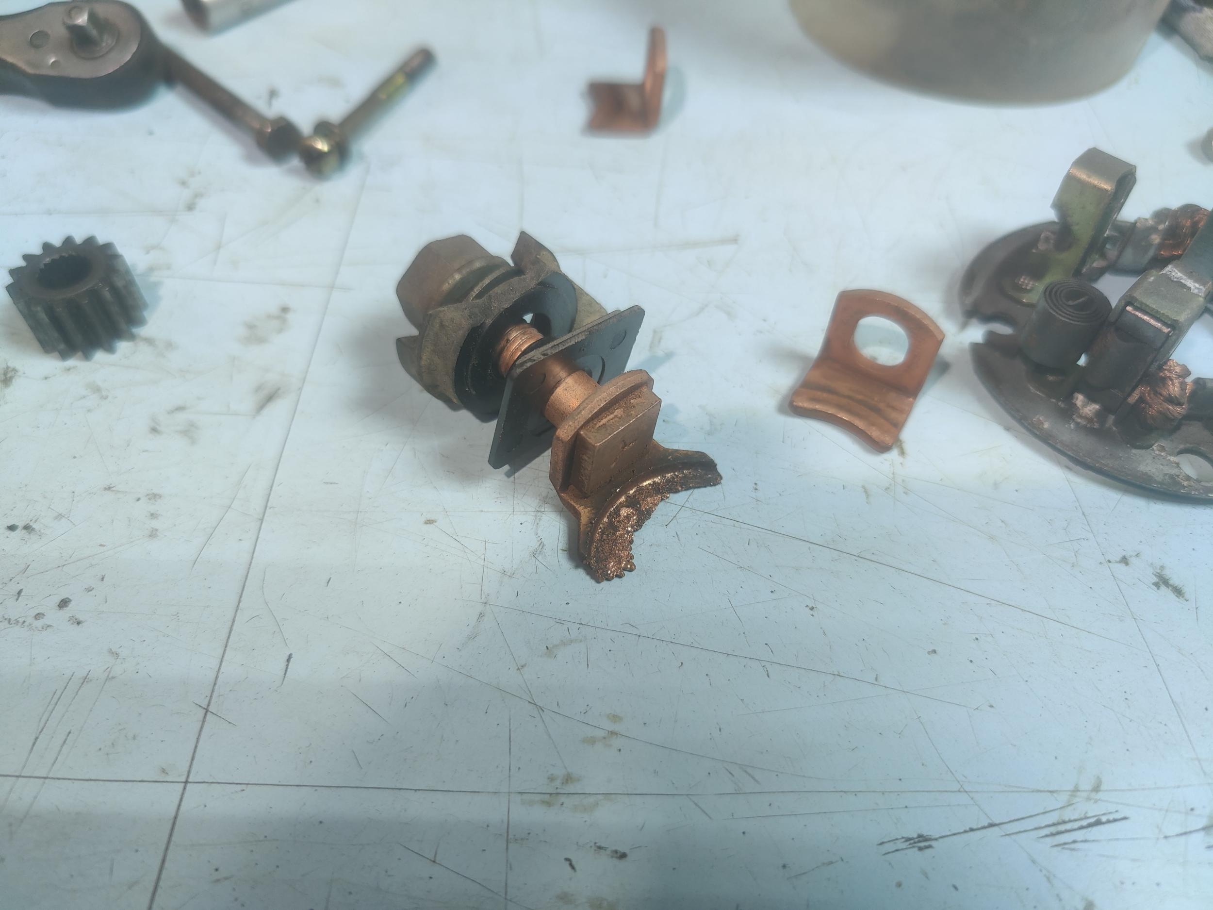

    Их только менять или можно почистить?
    Есть у нас контора по ремонту, но отзывы негативные, персонал хамский! Самостоятельно это возможно?
    • Машина: land cruizer-100 hd-fte land cruizer 80 hd-t runner 2lt
    Как правило , чистить там уже нечего . Пятаки толщиной 3 мм и они уже своё отработали . А солеид , смотря по состоянию.

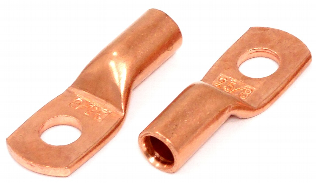

    Их можно и самому сделать из медной пластины или из наконечника.
    О... Такой бадяги у наших электриков завались! И гидравлический обжим есть.

    Была бы эта штука перед глазами, естественно сделал бы! Так я её даже в руках не держал. В гараже нет, а на работе конечно найду и сделаю. Спасибо за идею! :-)
    • Откуда: с Дону
    55 минут назад, surfmaxxis сказал:
    Только делать по образцу надо и размеры точно выдержать.

    Вскрыл. Пятаки в норме. Износа почти нет. Толщина мм 2,5-3. Шайба круглая тоже такой толщины. Поменял местами.
    Поставил всё на место... И опять такая же ситуация! Реле щелкает, втягивающий срабатывает, а стартер не крутит. Молоточком тюк - и завелся....
    Чудеса!
