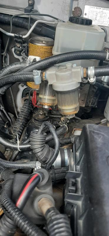

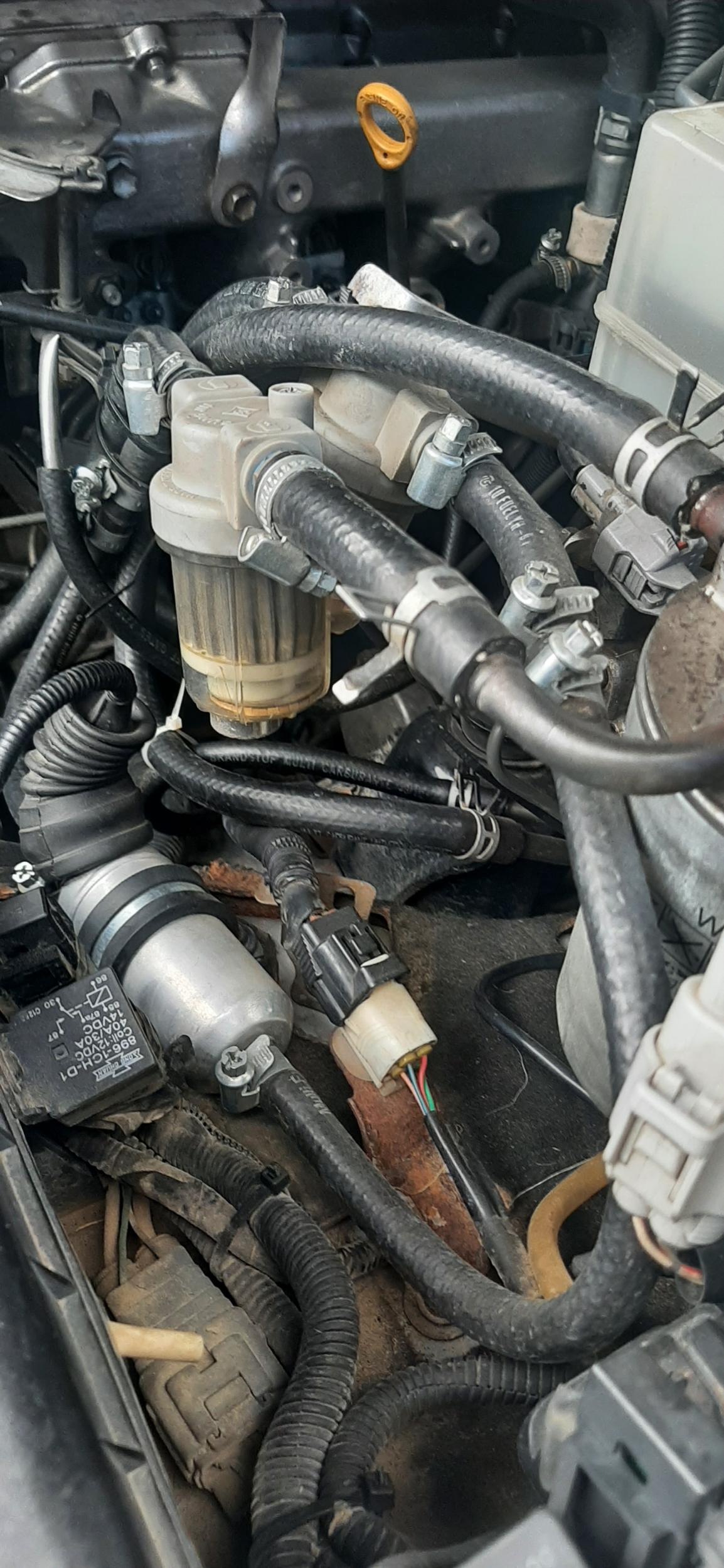

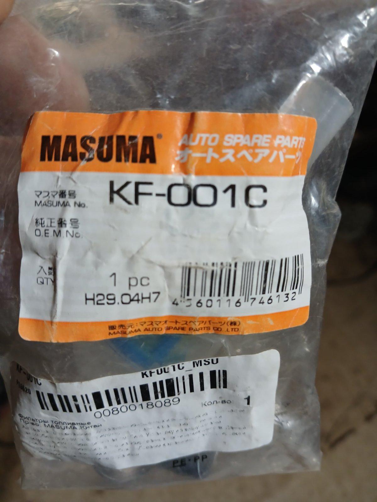

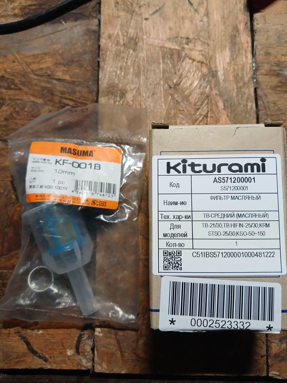

46 минут назад, Arapov I сказал:

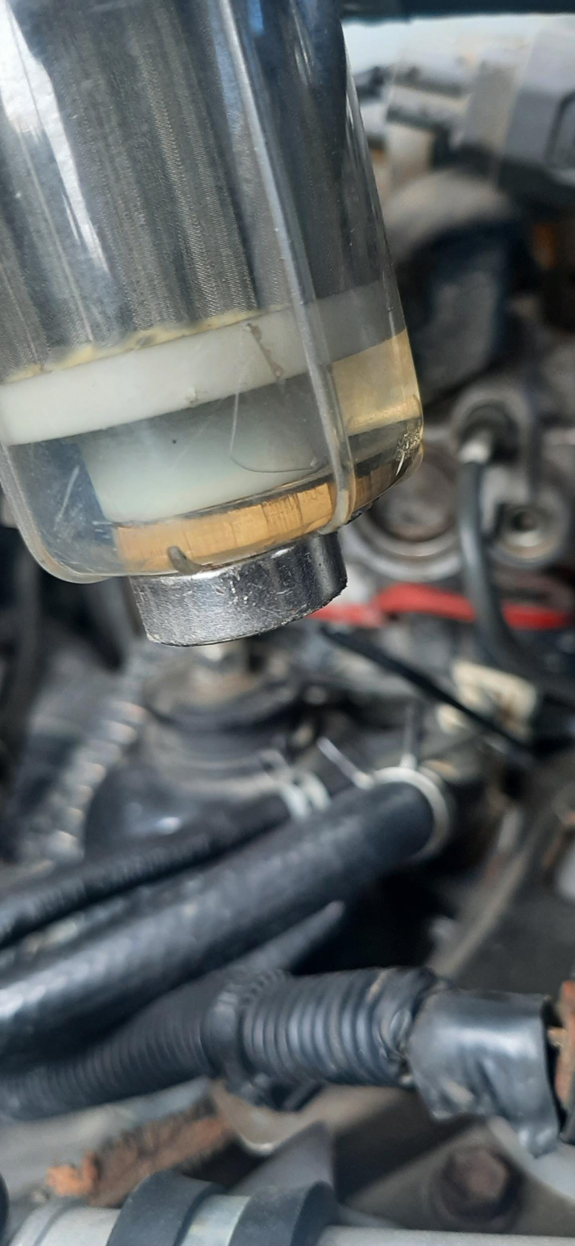

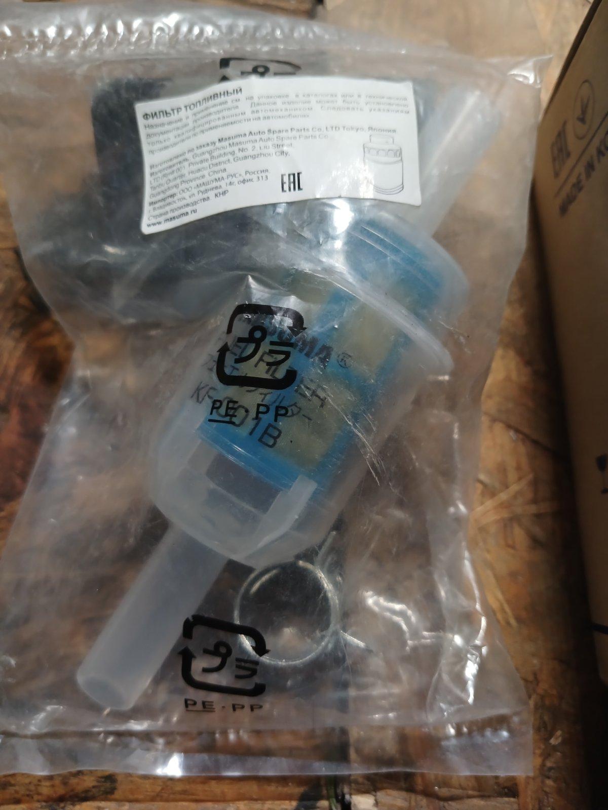

Да.тот что на фото наружний 12мм.Есть и 10 и 9 и 8.KF001B -10мм
заказал несколько штук разных,а установил именно с буквой С.
https://www.ozon.ru/product/filtr-tonkoy-ochistki-topliva-dlya-dizelnyh-dvigateley-d-12-mm-masuma-kf-001c-kf-001c-372603435/
Спасибо, всё понятно, мне как раз на 12мм нужен.

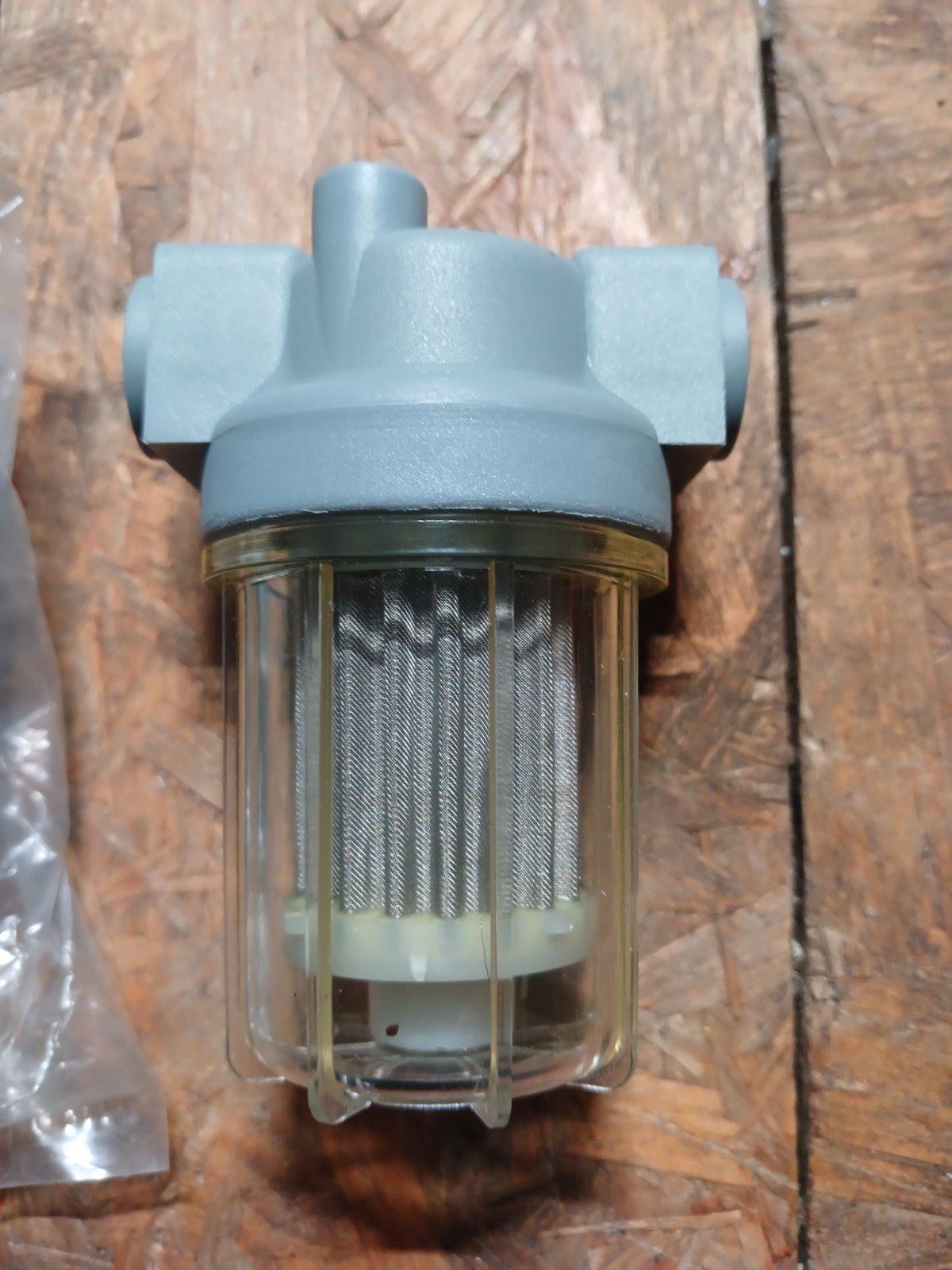

17.11.2023 в 08:03, Arapov I сказал:
Добрый.Номерок из крайней фотографии есть?
  • Откуда: Краснодарский край
  • Машина: 100-VX DIZEL АКПП
Спасибо.

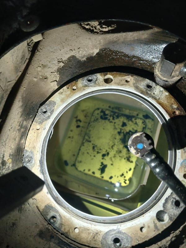

Приподниму тему

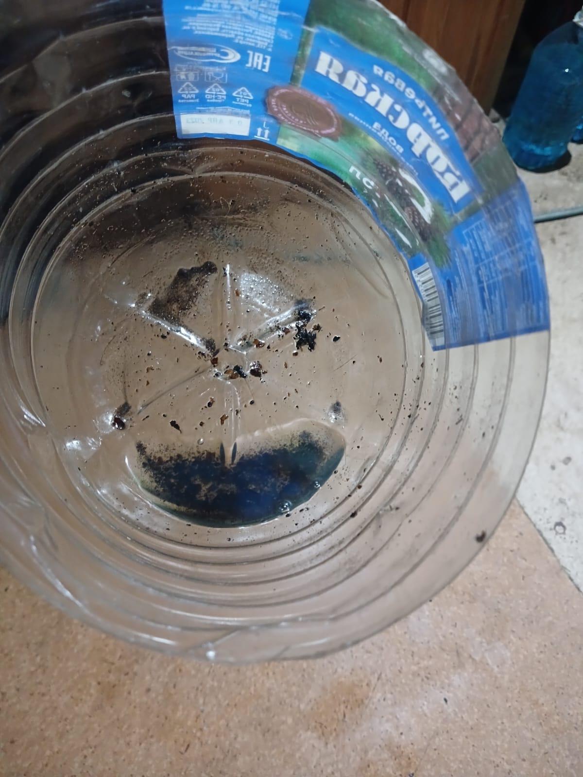

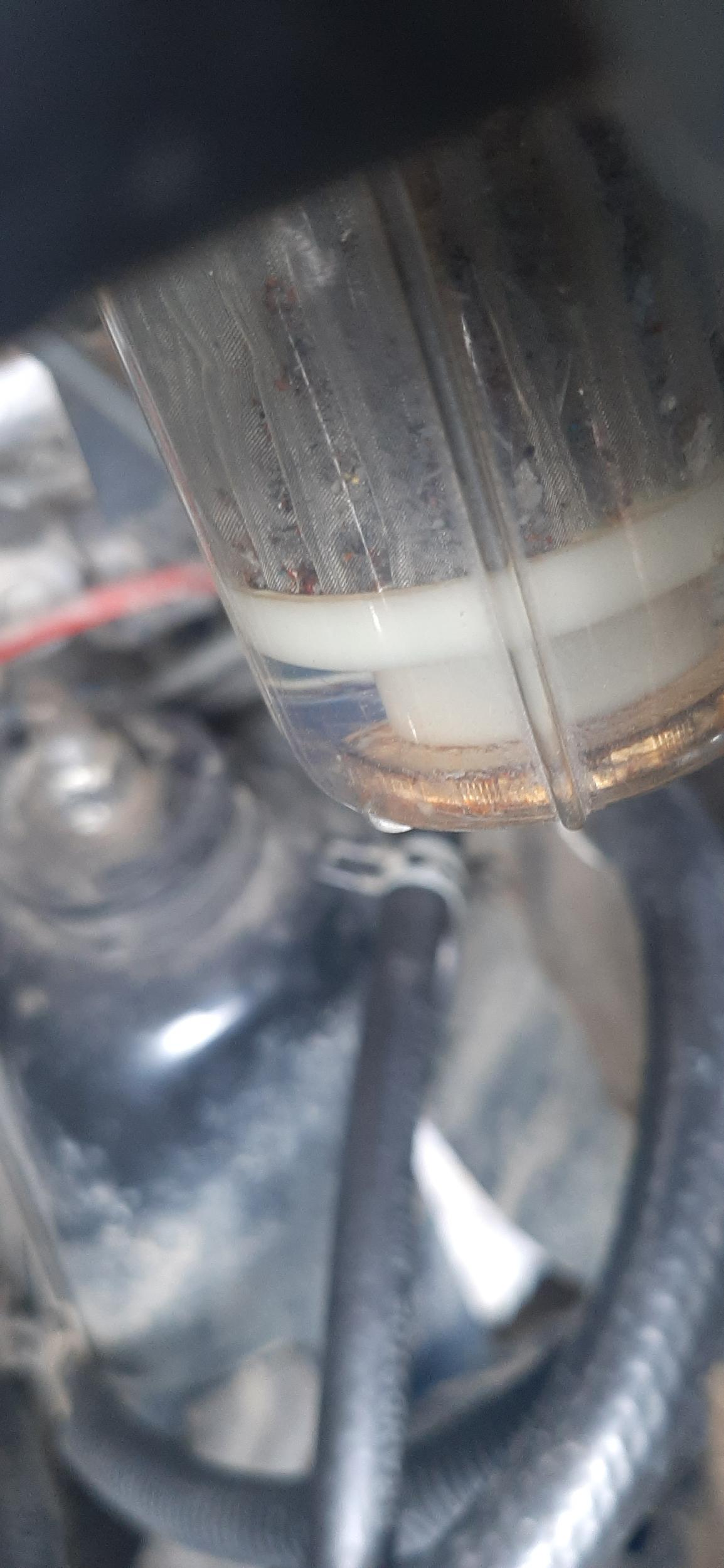

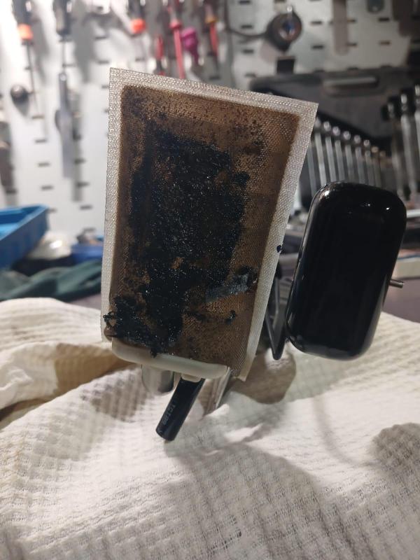

После зимы решил посмотреть состояние сетки в баке.1,5 года назад ставил новую сетку в баке.Вот так она выглядела.Пришлось и бак почистить.Сетку вообще снял.

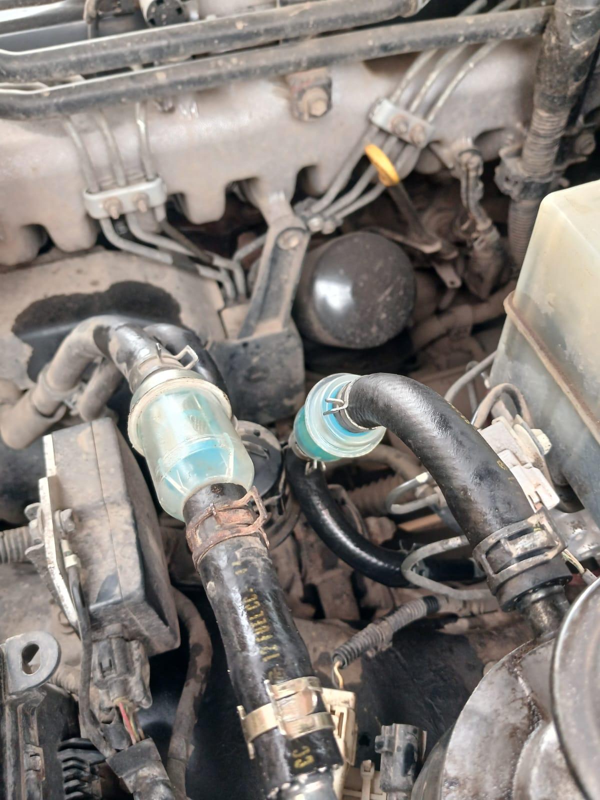

После вскрытия залил 20 литров ДТ и через день поставил новый топливный фильтр и два фильтра индикатора и перед фильтром и после фильтра.
В старом топ.фильтре конечно и водичка была.Вот такое качество ДТ на Роснефть.В моем городе просто нет альтернативы по заправке.От себя рекомендую раз в год смотреть состояние топливного бака.

05.05.2025 в 09:49, Arapov I сказал:
А можно спросить,каков критерий того что система справляется?
Вот допустим у меня стоит штатный фильтр и элемент саккура.Бак я не вскрывал.Машмна пробежала 600т.км,тнвд я не ремонтировал,причем меняю я эти фильтры не по расписанию.Может этого критерия достаточно ,что бы доп фильтры не городить?
Чем отличаются буква ?   Обнови ссылку пожалуйста - пишет страницы нет.
Спасибо
1 час назад, Ribak сказал:
Диаметр штуцера
Фильтр тонкой очистки топлива для дизельных двигателей D 12 мм KF-001C KF001C (1 шт) купить на OZON по низкой цене (1900183489)
https://www.ozon.ru/product/filtr-tonkoy-ochistki-topliva-dlya-dizelnyh-dvigateley-d-12-mm-kf-001c-kf001c-1-sht-1900183489/
Есть и 6.8.10.12 мм

8 минут назад, Arapov I сказал:
Диаметр штуцера
