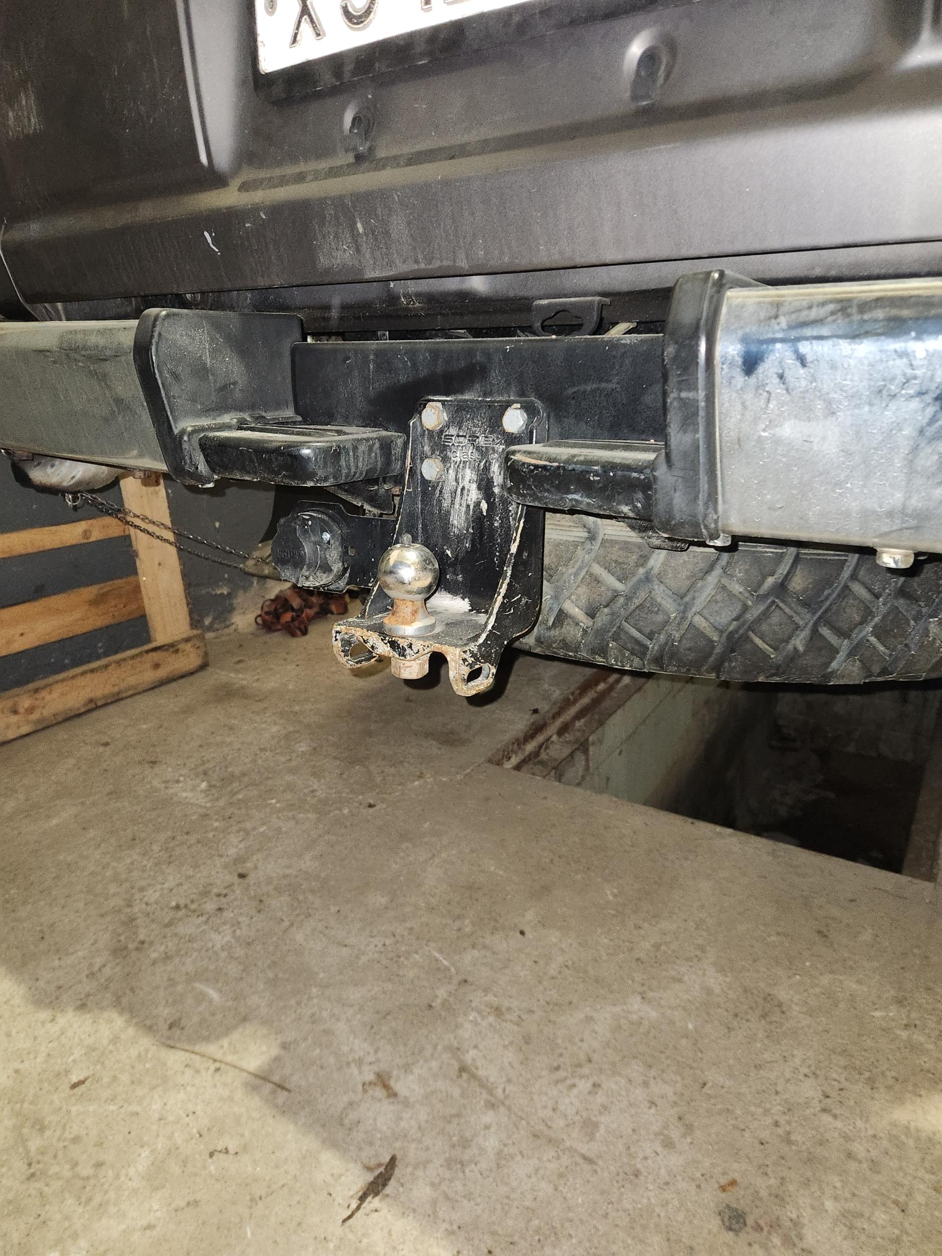

Добрый!

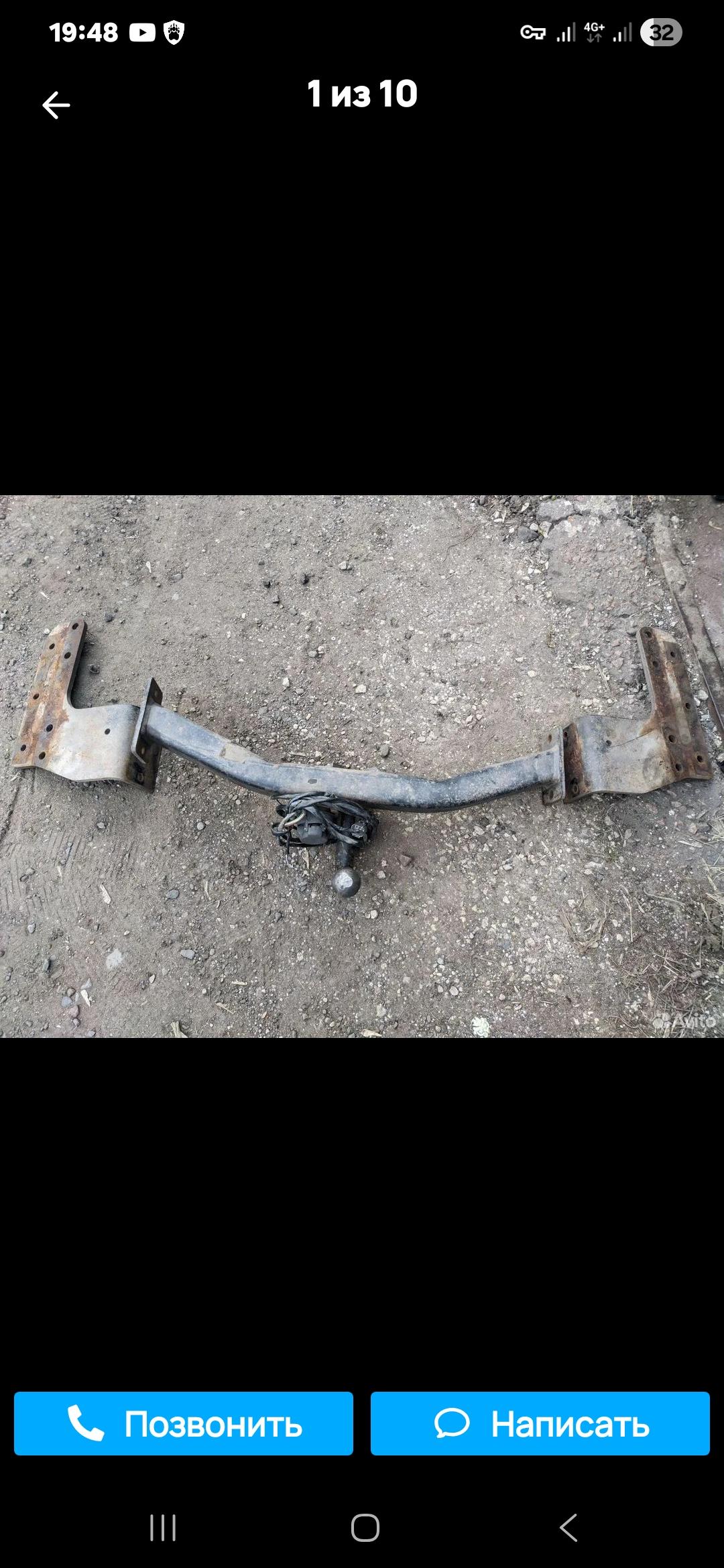

Подскажите пожалуйста, как уйти «низом», под бампер, установив фаркоп?
На вскидку, по расположению отверстий, подходит от TLC200.
Есть у BERG плоский, но там отверстия не совпадают.
Буду признателен за совет.
  • Откуда: М.О.
2 часа назад, Grach25 сказал:
низом
А чего он у тебя далеко так стоит?,это так то не от твоей модели

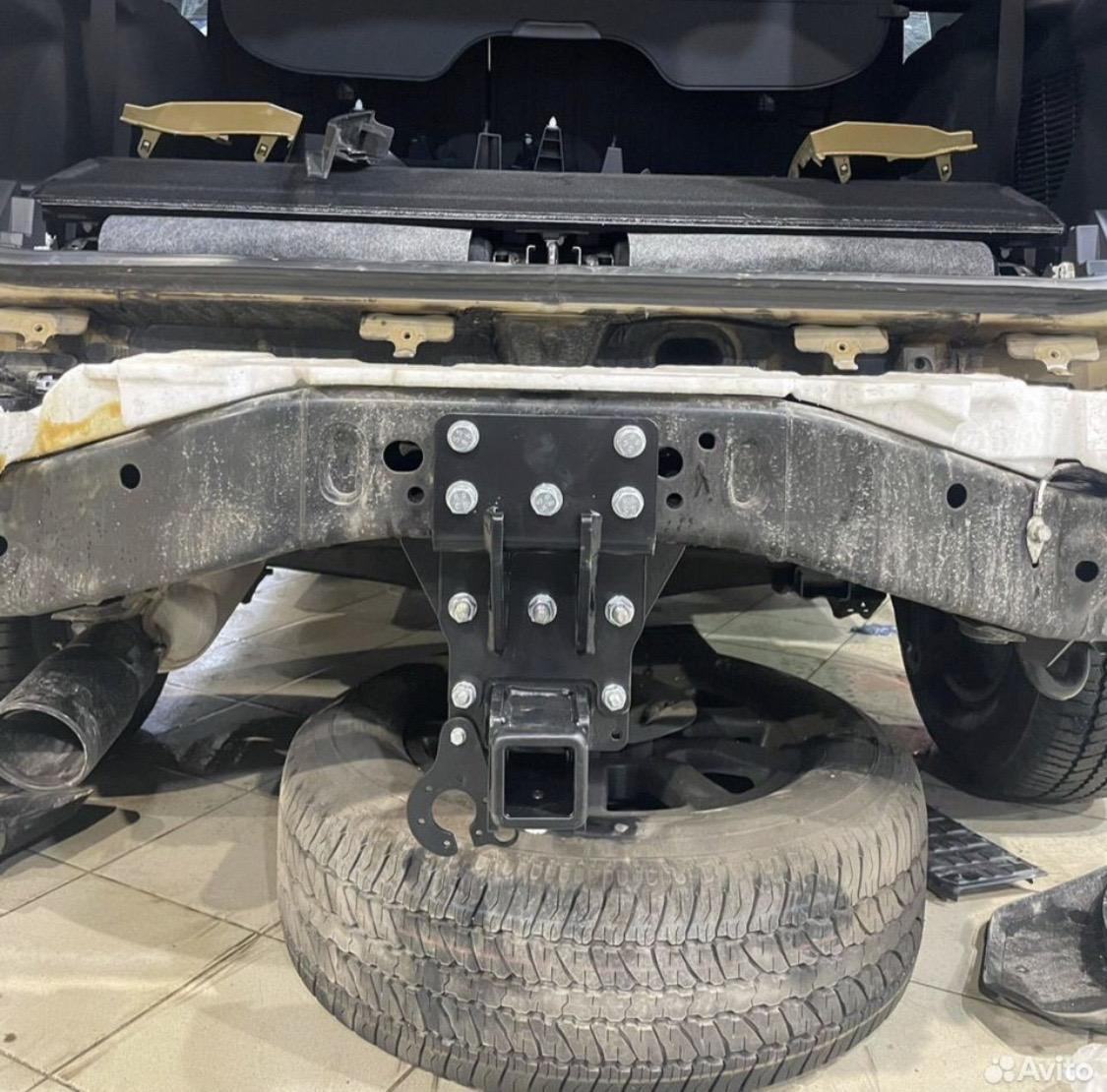

  • Откуда: М.О.
Тебе надо что-то типа от 100ки
И крепить вот на эти отверстия в раме

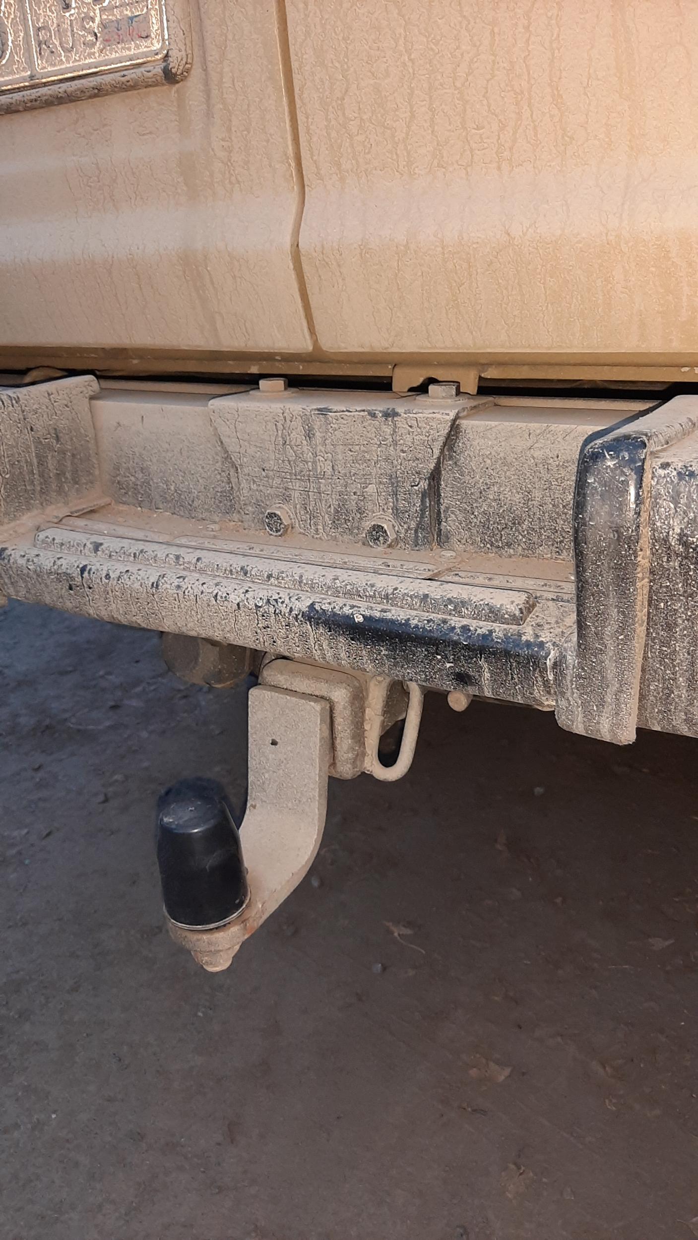

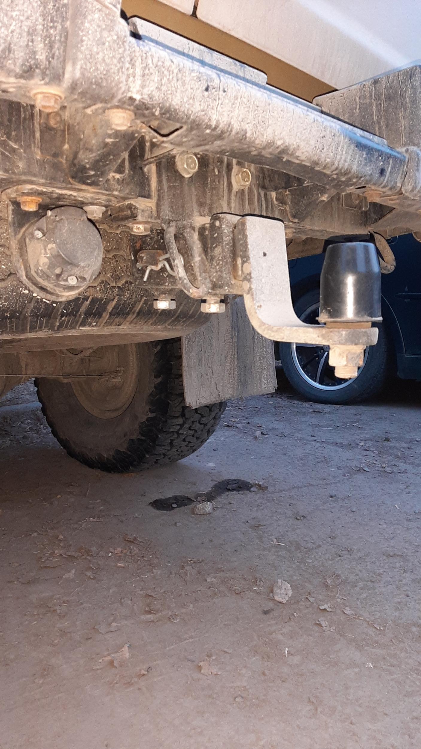

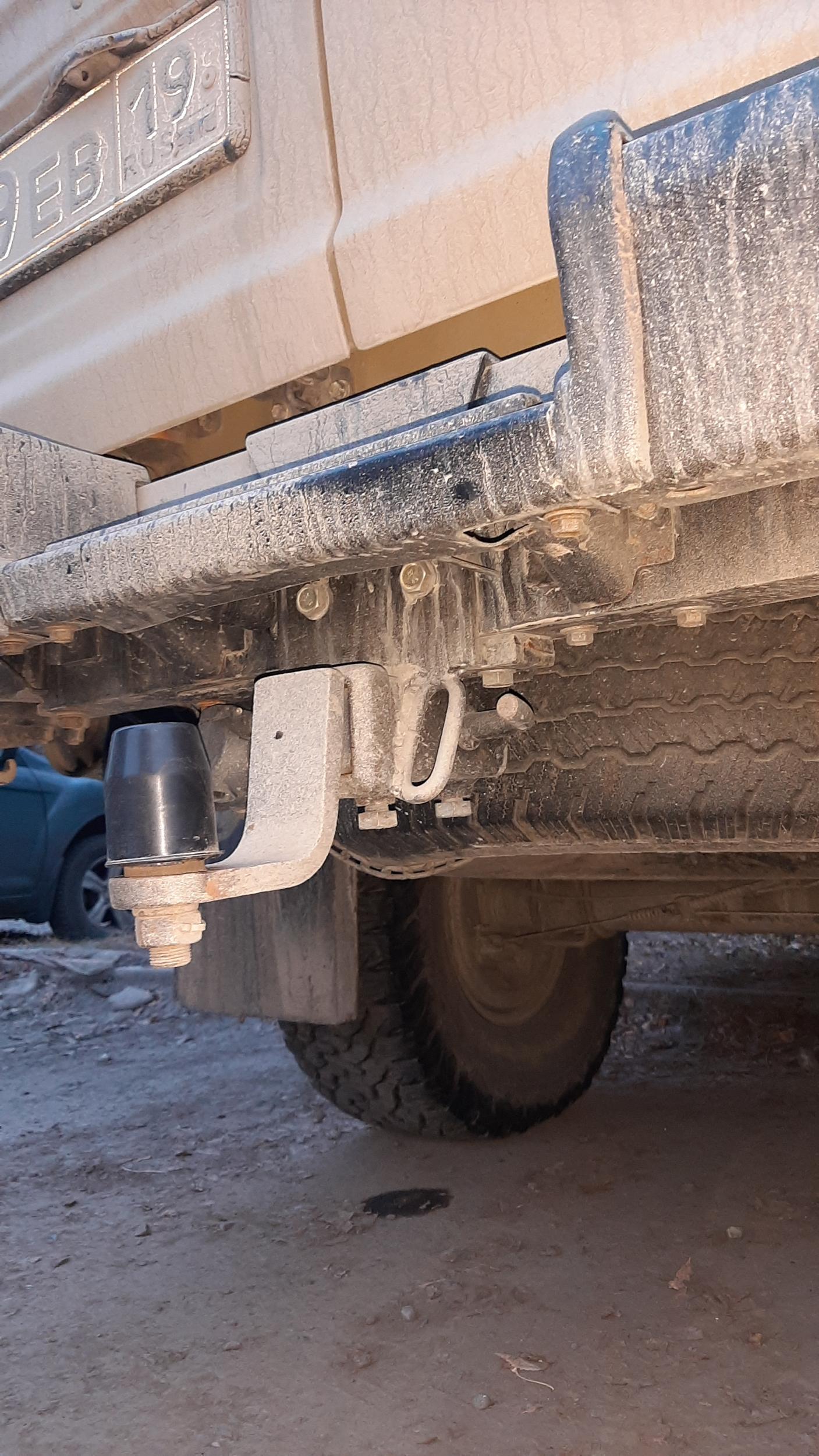

  • Откуда: респ. Хакасия
  • Машина: TLC-60 89г. 2Н

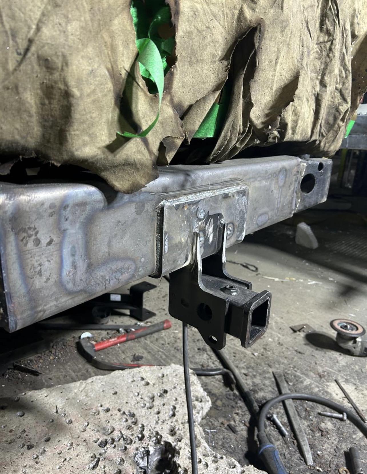

Доброго времени
вот такой изготовил и установил

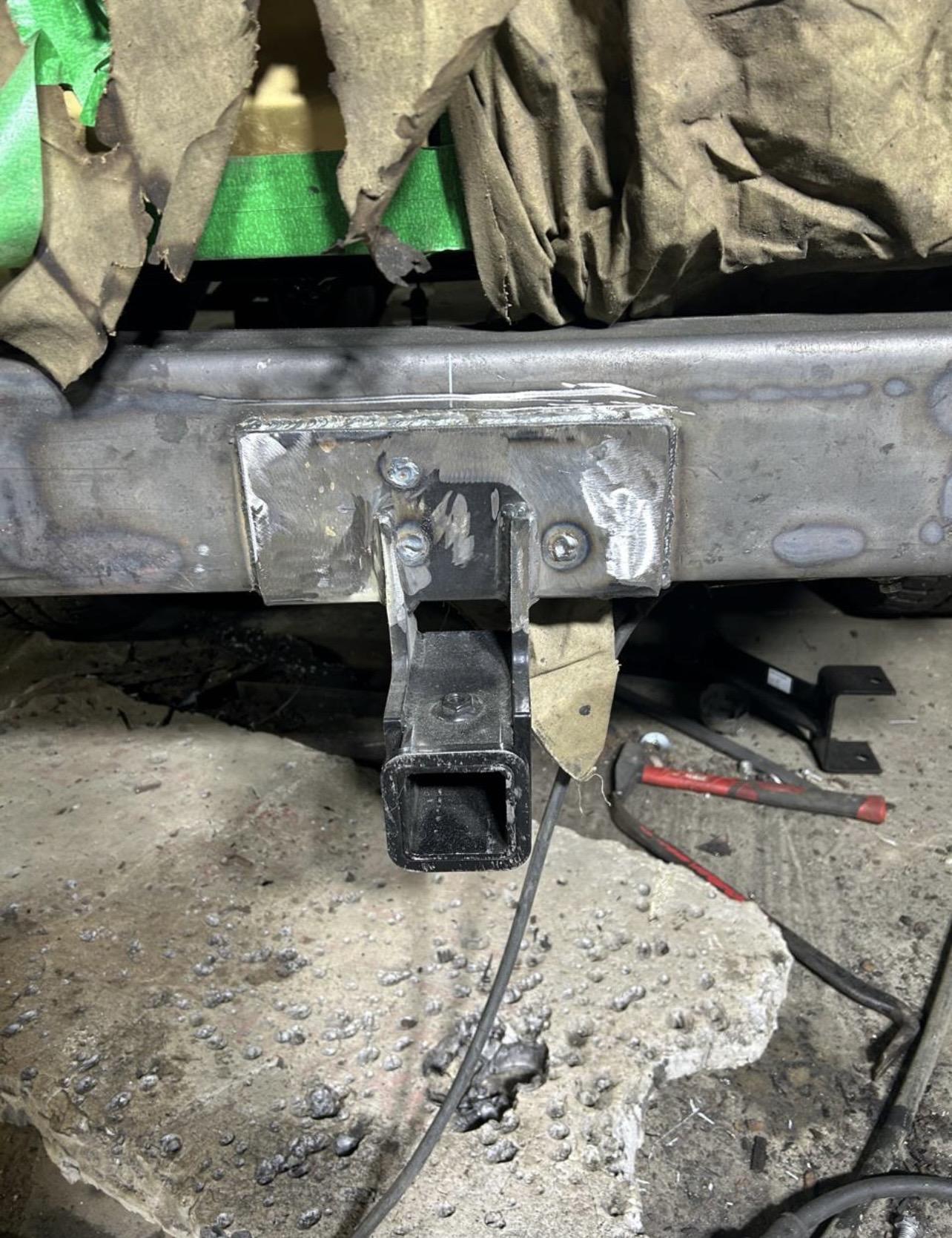

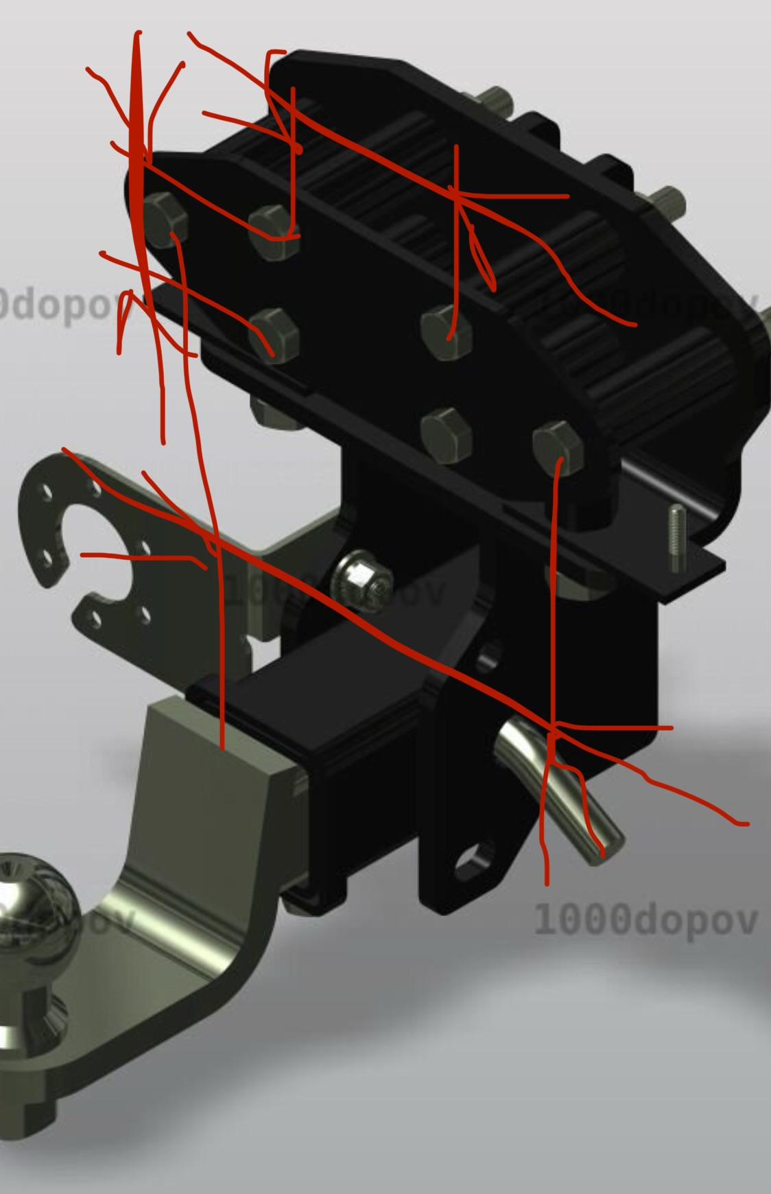

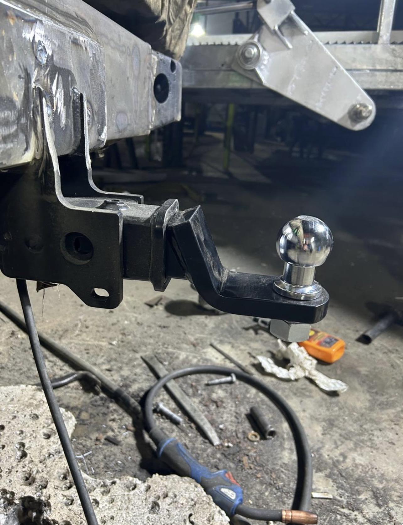

Решение найдено.
Обзор чуть позже.
  • Откуда: Из пункта А
  • Машина: TOYOTA LAND CRUISER 60

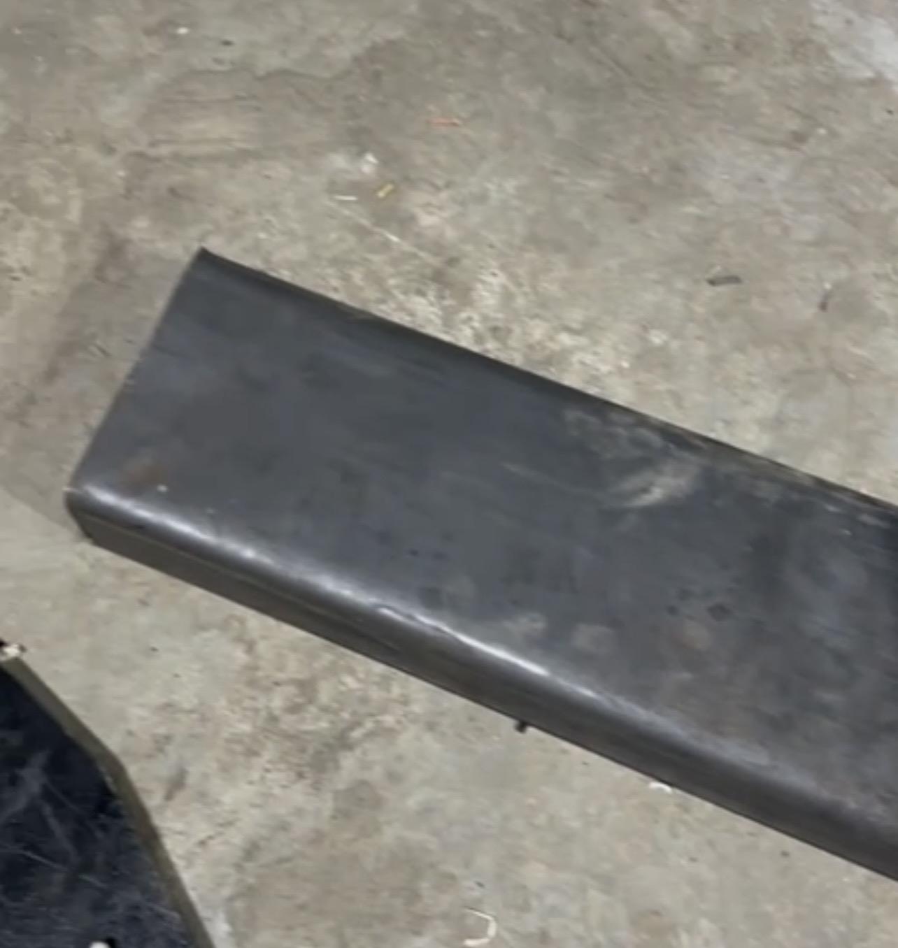

На 2,8 т
Хвостовик усиленный

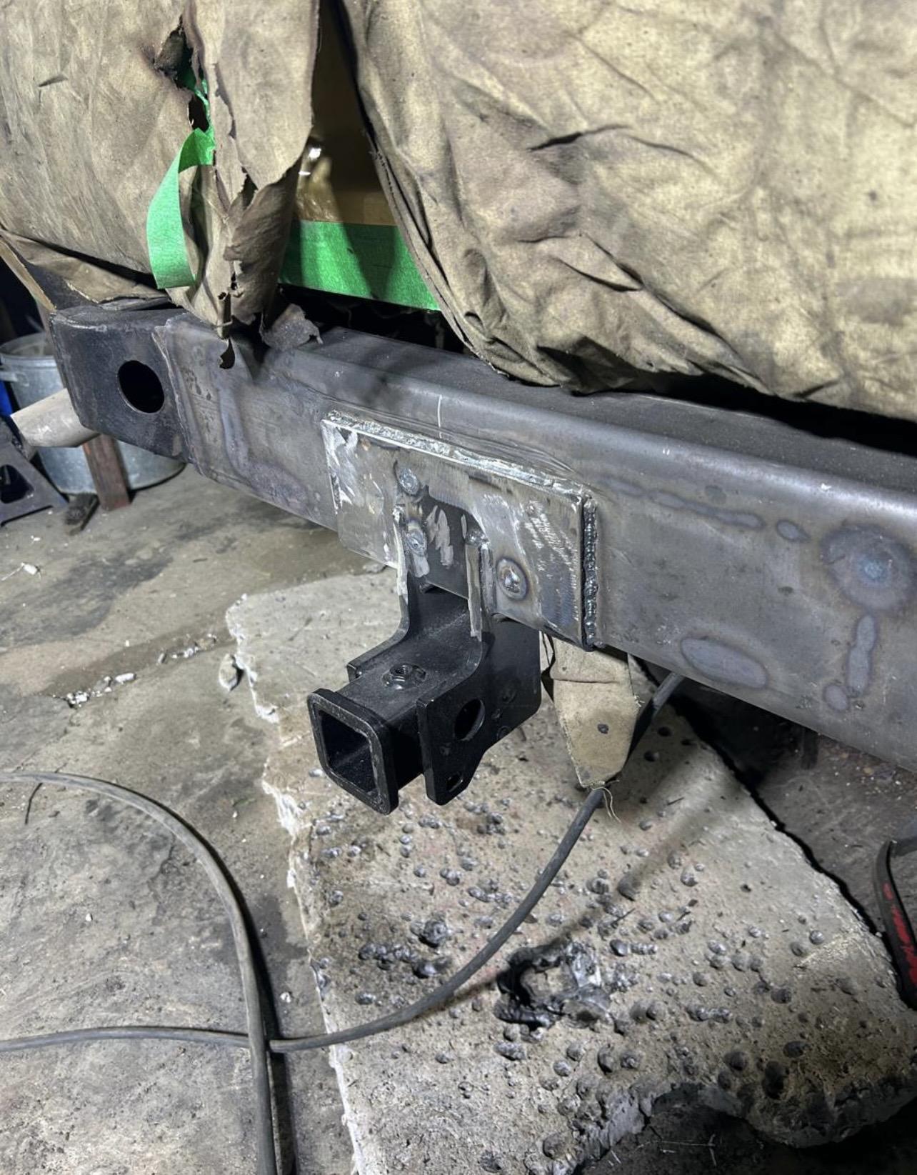

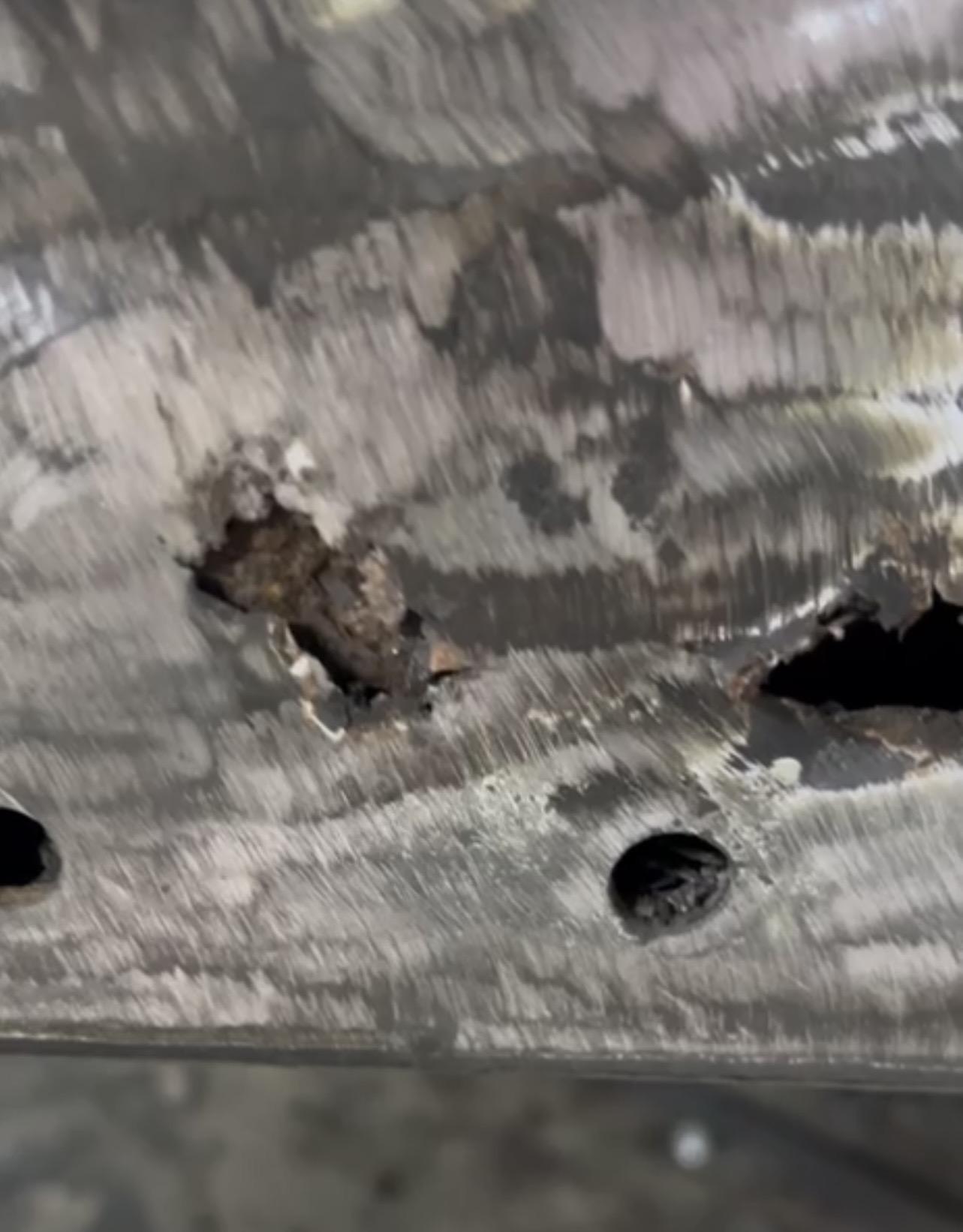

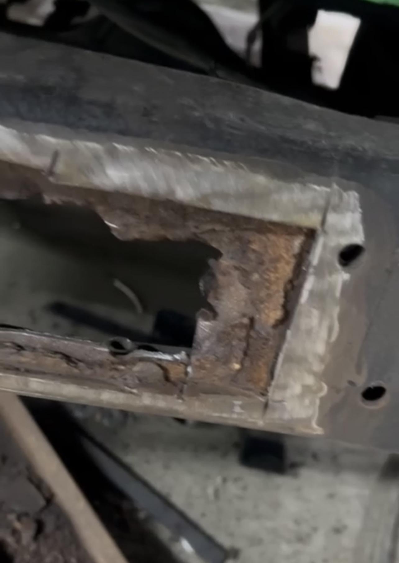

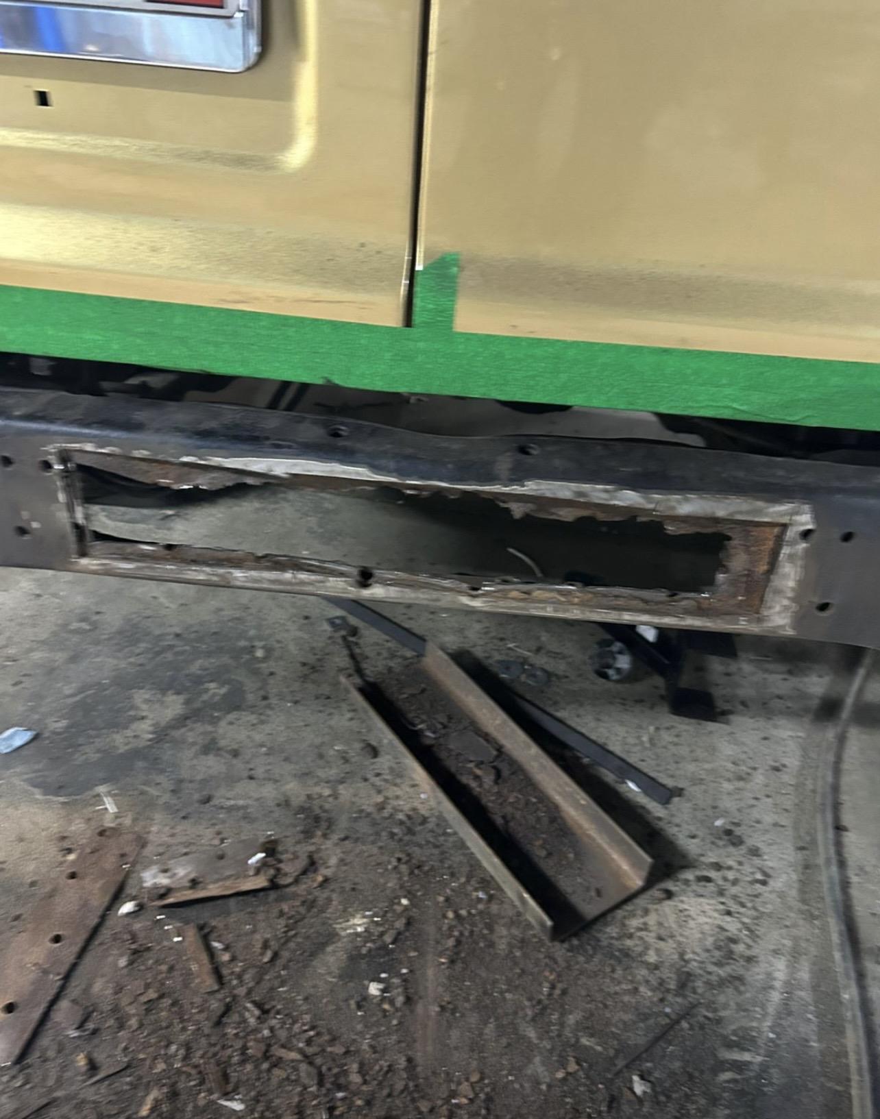

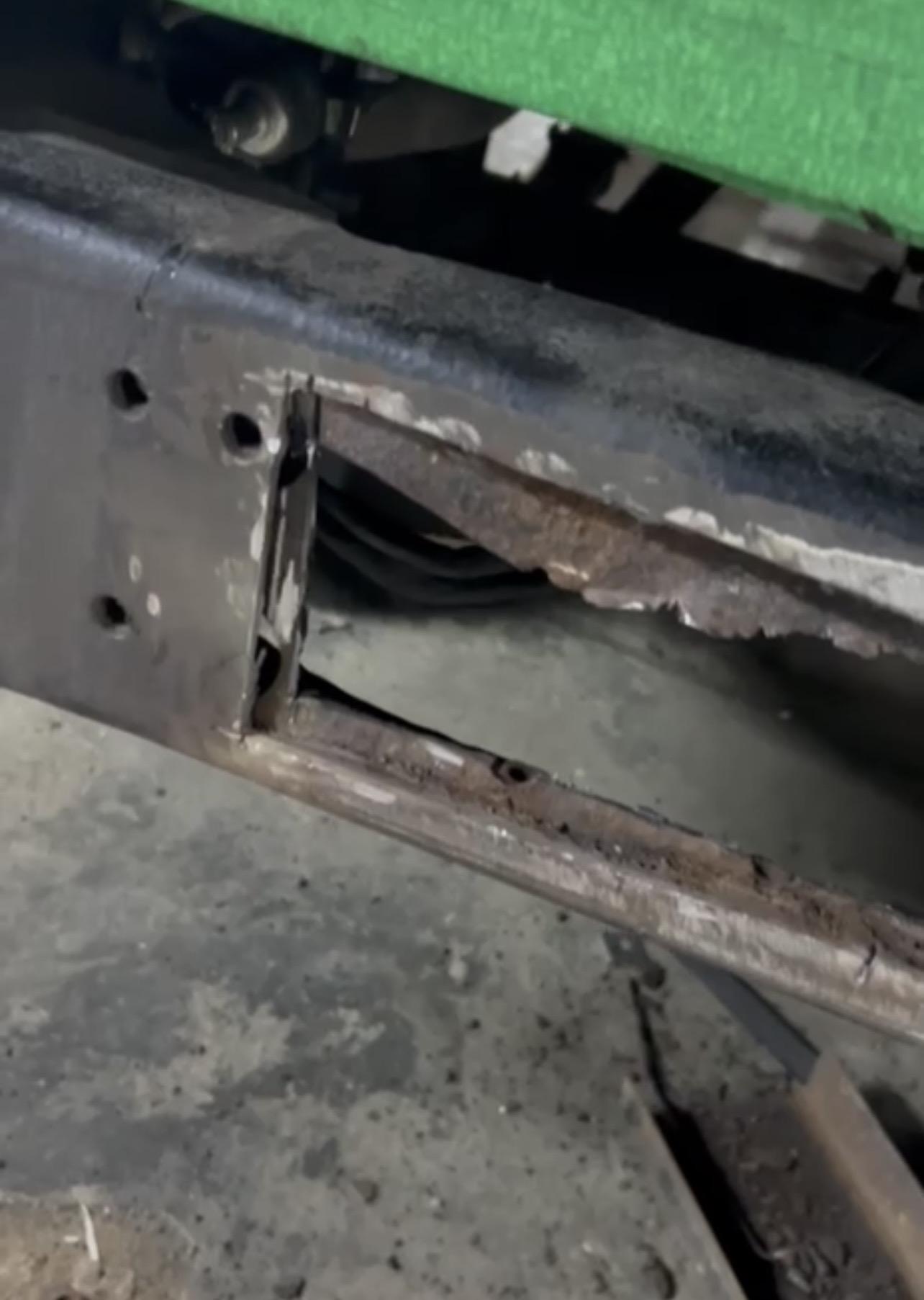

Доброго дня всем
Здоровых людей нет, есть - плохо PRO диагностированные, как и автомобили, тем более в образе «бивня Мамонта».
Кратко: расслоение задней, поперечной балки, гниль вырезана, наварка, усиление.
На фото всё наглядно видно.
PS
Предотвращено отделение прицепа, на встречную полосу движения.
На тему: «Та чО ему будет, топи, да топи!»
Безопасность на первом месте, за что и попал на сумму TOTALLY - 70000₽
С ув.!

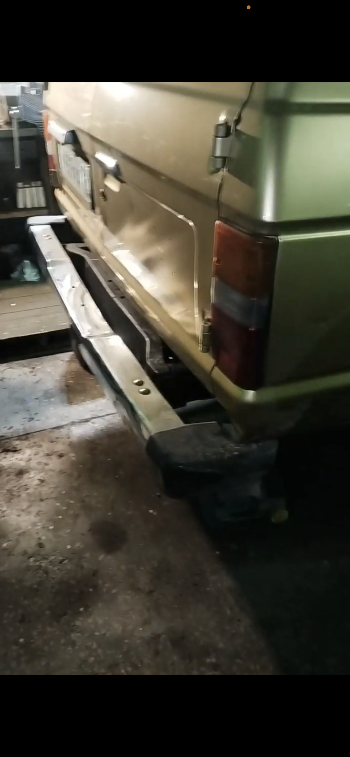

  • Откуда: Tbilisi
  • Машина: TLC-80/60/40
Всем привет! присоединяюсь и к вам.
мой новый 61-ый
