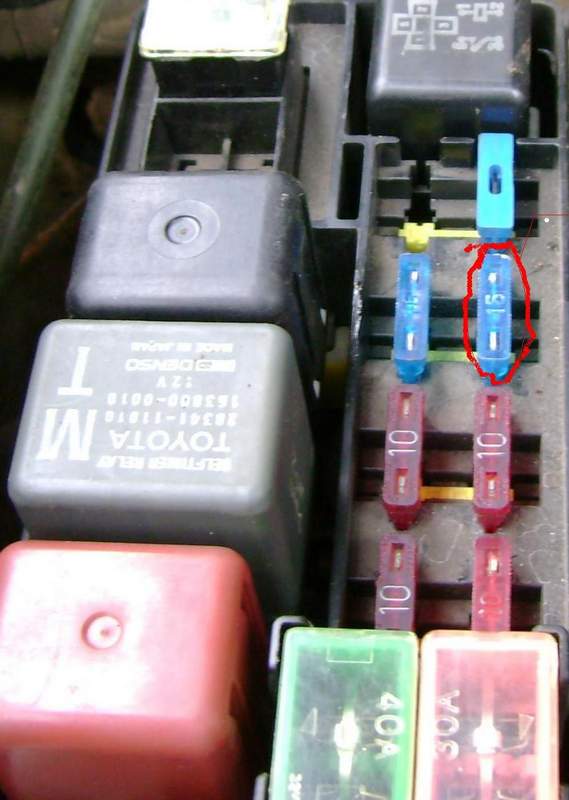

Где под капотом? в штатной коробочке справа (возле диагностического разъема) все предохлики целые.

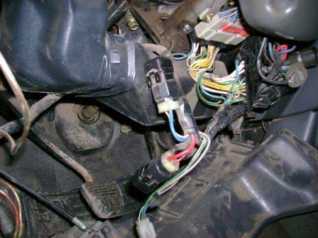

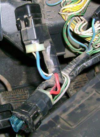

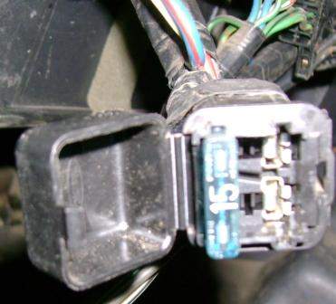

Да в основном блоке под капотом справа ! 15 А ! Сегодня могу сфотать какой именно smile.gif
Для Бурова медведя !
[attachmentid=52820][attachmentid=52819][attachmentid=52818][attachmentid=52815][attachmentid=52816]А вот из моей темы.......
это остатки сигналки , которую очень качественно ставили .
[attachmentid=52821]

У меня при постановки на охрану ....мигали габариты ......А теперь выдрал всё нах hunter.gif
Я бы разрезал оплеку жгута и проследил куда это все идет и потом вырезал бы все нах . Чем меньше проводов тем надежней машина .
