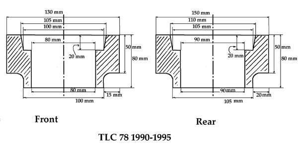

Вот что попадалось
  • Откуда: Cанкт-Петербург
  • Машина: Toyota ТLС-100,дизель, 99г.
Ну так и мне это попалось! laugh.gif Токма на втором рисунке даж написано что они от 78. Ну нафиг они на 80? Я не глядя на конструктив взял проставки от 130го Сюрфа (зад). Рассудил так,раз наши передние пружины встают на 130го Сюрфа(на зад),то эти проставки подойдут к нам на перед. Скинул колесо и .....
Как говорится-хочется обнять и плакать. Снизу замок (на пружине,ну и на площадке под нее),а сверху места тык-впритык. Потому и интересуюсь-в данной теме чертежи те или нет?

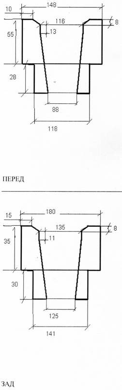

Я ж вроде год назад выложил чертёж именно восьмидесяточных. У Shults первый чертёжик тоже для 80-ки. Какой ещё чертёж нужен то ?

Что-то я не пойму в чём проблема? Любые проставки делаются за 5-6 часов со снятием пружин, замерами, рисованием чертежа, вытачиванием проставок и установкой всего этого на авто (при условии, что всё под рукой и токарь тоже smile.gif).
Твоих чертежей поиском не нашел,вот и спрашиваю,оно или нет (если знает кто)... Я так понял,что оно! Вот и славно. Буду делать!

А вообще, если честно, на первую восьмидесятку я делал проставки по чертежу, а на вторую нарезал кругляшей из транспортёрки в три слоя с уменьшением внутреннего диаметра под направляющюю пружины и разницы не заметил. Из плюсов вся операция по снятию, нарезке и установке заняла максимум пару часов. Режется прекрасно электролобзиком.

вот ктото поделился! сам не ставил
_________.doc
