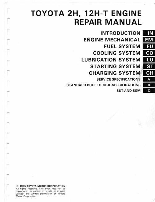

Вот, искал для друга инфу по пресловутому 2Н и нашел пару книжонок. Хочу с форумчанами поделиться - может кому подсобит..
Мануал первый
[attachmentid=86537]
[attachmentid=86538]
Торрент ссылка:
http://torrents.thepiratebay.org/3523365/T...365.TPB.torrent
Ссылка на НАРОДе:
http://narod.ru/disk/21586592000/2H%20Pub%...owRes).pdf.html

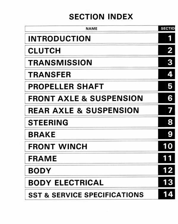

  • Машина: Pajero IV 3.2 TD
Мануал второй - Подвеска и кузов.
Applicable models: FJ40, 43, 45, 60 series
BJ40, 42, 43, 45, 46, 60 series
HJ4 7, 60 series
Английский, 580Мв
[attachmentid=86539] [attachmentid=86540]
Торрент ссылка (на НАРОД сейчас влом заливать)
http://torrents.thepiratebay.org/3515881/T...881.TPB.torrent

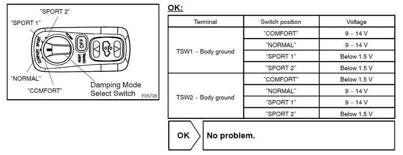

3) Стр. 223. На контакте S8-12 (L4SW) указано что при вкл L должно быть 0-1,5В, а при вкл H 9-14В. На самом же деле все наоборот. То же самое относительно контактов S8-14 (TS), S8-15(TC). (тут допустить могу только опечатку, ну или ... перепутали контакты на заводе)
1066368[/snapback]
Так дает Тойота, а выяснить опечатка ли это Тойоты или перепутали контакты, мы бессильны.
[attachmentid=90911]
4) Стр. 225. В пункте проверка "переключатель режимов системы Tems" в табличке проверки напряжений на контактах S8-5 (SW1) и S8-13 (SW2) тоже все перепутано, хотя выше (стр. 222) в общей проверке этих же напряжений все написано правильно.
1066368[/snapback]
И здесь именно Тойота дает такие данные. Места, где производитель напрямую предлагал "спалить" либо блок управления, либо иное электрооборудование (например, стеклоподъемники), мы постарались исправить. Но видимо ошибок в документации намного больше, чем мы думали.
