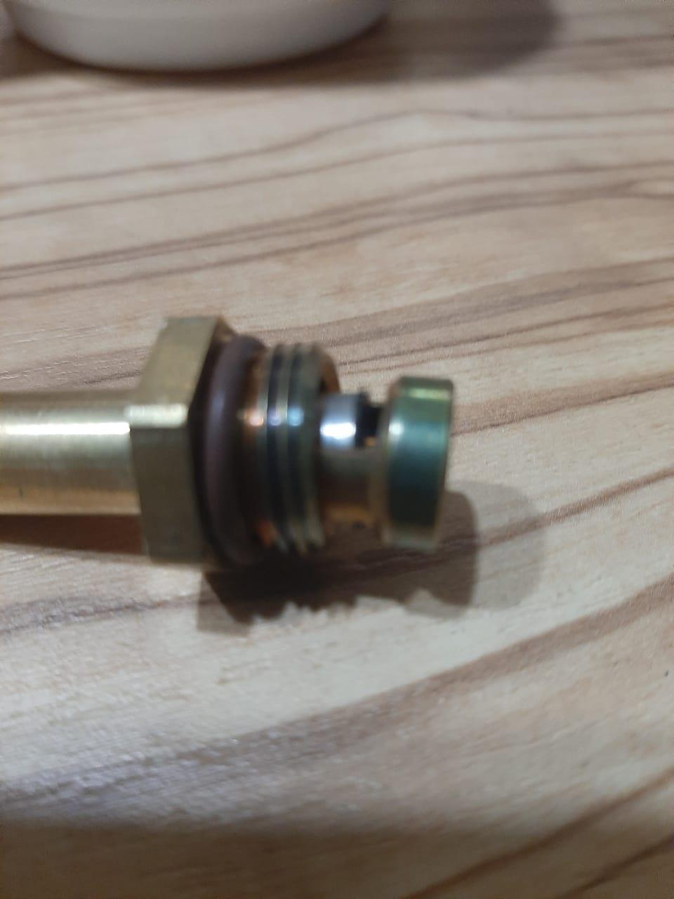

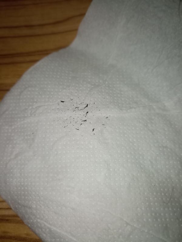

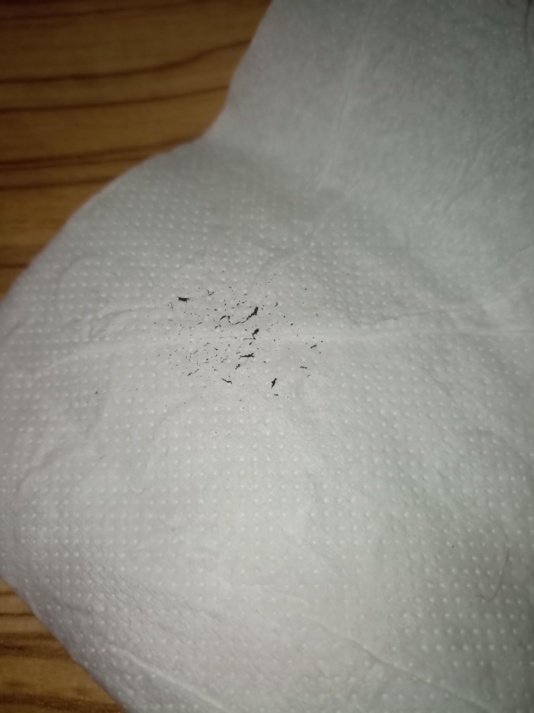

Подскажите такой вопрос: месяц назад утром стало запускаться с 7 раза, поехал в сервис гбо, не закрывался электромагнитный клапан, поставили новый, все ок. Поехал на юга, там походу газ не ахти, через 3000 км , опять утром с 4-7 раза, перекрыл кран на баллоне, утром все отлично. Снял электромагнитный клапан, там стружка (фото прилагаю), это вообще нормально? Клапан до фильтров стоит? В гбо сервисе сказали что типо часто через 3-7 тыс клапана засираются. Завтра поеду газ заправлю, посмотрю помогло ли.
  • Откуда: Санкт Петербург
  • Машина: Мицубиси П2, Лексус 470
У меня недавно клапан закис, не открывался. Был удивлен. За 400 000 тысяч впервой.
  • Откуда: Тюм.область
На плохой газ нарвались. Чтоб через 3-7т.км клапан чистить - не слыхал такого.
  • Машина: ТЛК 80, 4.5, АКПП
2 часа назад, T_CRUZ сказал:
Тоесть клапан до фильтров стоит?
