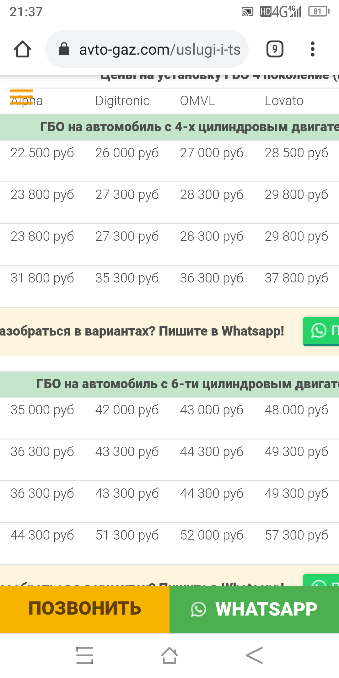

28.01.2021 в 13:22, Tiger77 сказал:
От 40 примерно. Редуктор кме голд достаточно
С тором никак в эту сумму не уложиться. А если ещё заправочный штуцер не оставлять на улице и ставить не диджитроник...
23 часа назад, Zhukov сказал:
Lovato UHP одного редуктора хватает «за глаза»
+1

С тором , клапаном электромагнитным в нем , хорошим редуктором ,форсунками и тд и тп с установкой и настройкой прямыми руками я бы рублей на 60-65 ориентировался

1. Не вижу смысла платить за Тор, цилиндр не хуже.
2. Штуцер в лючке
3. Что плохого в диджитроник?
Мне в 2016 ровно в 40 встало.
2 минуты назад, Tiger77 сказал:
Что все владельцы оного имеют шнурки и знают ПО :)
:Cherna-facepalm:

22 минуты назад, Tiger77 сказал:
2. Штуцер в лючке
1. Ну тор ни хуже ни лучше, просто в размерах более плоский, но и подороже)
2. Штуцер да, хотелось бы в лючке)
3. А что плохого в Ловато? Приятелю ставили БРЦ года 4 назад, вообще без вопросов. Я раньше мечтал Принц поставить, теперь вот по деньгам только Ловато наверн потяну)):Cherna-facepalm:
26 минут назад, электроник сказал:
:Cherna-facepalm:
Это проблема только владельцев диджитроников надеюсь?))
Это не проблема. Это их огромное преимущество! Можно ездить, настраивать, делиться навыками и картами, обсуждать хитрости... А тут, как дурак, поставили и даже не знаешь, где блок. И поговорить не о чем :(
